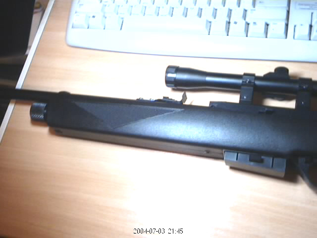

Oto obiecany test Crosmana 1077
No więc zaczynamy:
Po wyjęciu z pudełka i wzięciu do ręki pierwsze co się rzuca to plastikowe łoże (miałem w ręce drewianą wersje i pierwsze co bym w niej zrobił to wyrzucił to p***** drewniane łoże do śmieci) całkiem wygodne, zgrabne i dośc ładnie wykonane (miałem dziś w rękach Umarexa Wildlife i tamto łoże, tyż plastyk, to pomyłka) tyle tylkoże małe, no i wiatrówka nie grzeszy wagą, może 2,5-2,8kg.
Wykonanie pozostawia wiele do życzenia, ale czegoż można się spodziewac po "zabawce" (no ale od chinek lepsze :)), łoże plastikowe, magazynek, mechanizm, spust, szyna pod lunetę, tyż palstykowe, oprócz muszki, szczerbinki i lufy to całośc plastikowa, ale plastik bardzo łądnie i równo :) wykonany, szczególnie ładnie zrobiony magazynek i kółęczka na śrut (spodziewałem się jakiegoś totalnego chłąmu, a tu prosze :)).

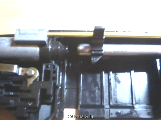

Nie mogąc się doczekać rozkręciłem go, i tu UWAGA, jak ktoś się nie zna/nie umie majsterkować niech nie rozkręca spustu, ja podobnie jak AH pi***** się ze złożenim go 2 godziny :/.

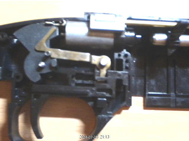

No ale po rozkręceniu okazało się że nie jest to taki badziew jeśli chodzi o platykowe wykonanie, spust co prawda twardy ale taki musi być (o tym później) dośc ładnie poskładany (jesli się go samemu uda poskładać to widać to :)), łoże jak już wspomniałem dośc dobrze wykonane jak na sprzęt za 450zł (cudów się nie można spodziewać).
Jest nawet bezpiecznik w spuście, kawałek przesuwającego sie plastiku, ale twardego i spełniającego swoją rolę, żadnych luzów.

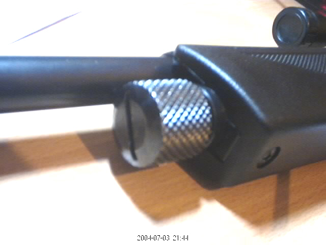

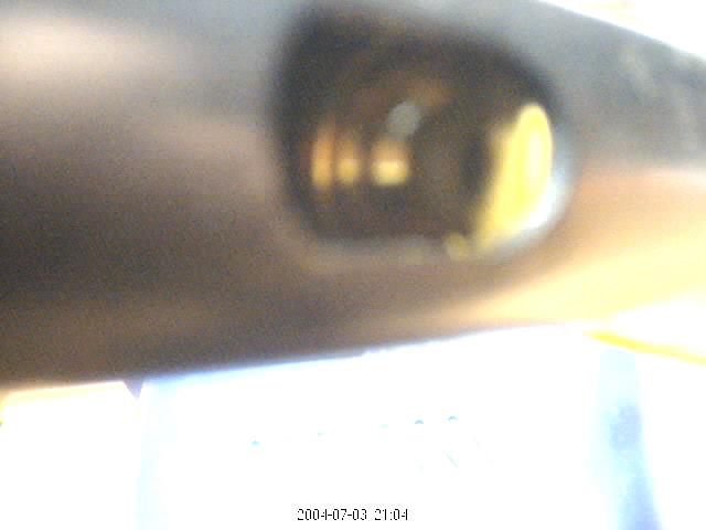

Jedyny problem z komorą na nabój CO2 to taki że ma ona dziurę, nie jest uszczelniona, nabój wchodzi w uszczelkę i nie wykorzystuje komory i nie da się go przerobić na ładowanie z butli CO2 (chyba że ktoś mądrzejszy ode mnie coś wymyśli), jesli ktoś by chciał na ładowanie z butli lub PCP (tyż istnieje tako możliwość, widziałem na zdjęciach) to konieczna jest wymiana całego zbiornika.
Lufa, i tu ciekawe jest metalowa ale włozona w czarną metalową rułę, a to dlatego że "madrzy" konstruktorowie wymyślili że można ją przesuwać jakby się śrut zablokował, i to faktycznie się przydaje, pare razy miałem zabawę jak Tomitex wylatywał z magazynka i trzeba było ratować sytuację.

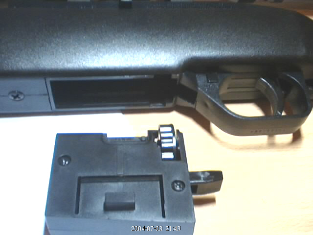

Najgorszy problem z magazynkiem to taki że śrut za szybko się kończy :D i kazde ładowanie następnego jest lekko ******, i trzeba wkładać nie wypadający śrut (Tomitex wypadał bo był lekko naoliwiony).
Zabawa z magazynkiem jest zaje*****, jeśli chodzi o część rozrywkową strzelania to jest to :).

kl-mce - bardzo ładny opis - ale zapodam kilka moich uwag :)
dokładnie waga to ok 3 funtów (ok 1,5 kg :) )

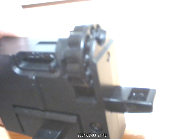

Magazynek i port magazynka :)
No nie jest tak źle :) mechanizm spustowy jest wykonany w solidny sposób i jednocześnie bardzo prosty.
Językiem spustowym naciąga się przede wszystkim sprężynę zbijaka i dokładnie ta sprężyna powoduje twardość spustu - notabene taki twardy to on nie jest - w sobotę strzelała z mojego crosmana córka Ad - ma 9 lat i sobie radziła wyśmienicie :)
Ta dziura musi być - dowiedziałem się że jest tam ze względów bezpieczeństwa gdyby sie chciało wykręcic pełen nabój to tą dziurą się rozładuje i nadmiar gazu ucieknie a nie oberwiemy nabojem :)
Można cały zasobnik wywalić i dac w to miejsce dorobiony pełen niewymienny zasobnik tankowany z butli CO2 - jestem w trakcie prac nad tym :)
Rzeczywiście sie to przydaje - zwłaszcza jak się strzeli resztką gazu i śrut nie wyleci tylko się zablokuje w lufie - to można go wypchnąć.
Na zdjęciu poniżej widac dozownik CO2 i wylot (a raczej wlot ) lufy z uchwytami do przesuwania.
Co do celności to niestety nie mogę za dużo powiedzieć, i z góry uprzedzam bedą to dosc subiektywne oceny, no i miałem tylko otwarte przyrządy.
Ja moge coś powiedzieć - na 10m mieścimy się w 1-1,5 cm całym magazynkiem, na 20m mieścimy się w 3-4 cm również całym magazynkiem
Warunek nie walimy serią lecz strzelamy powoli dając czas na ogrzanie komory się dozowania CO2
Przy strzelaniu serią w lunetce widzimy gdzie śruty lecą i bierzemy poprawki :)
Na 40 m (do tylu strzelałem) puszka od piwa nie ma szans :)
