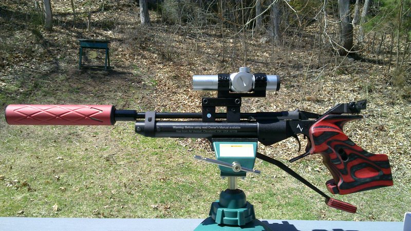

W grudniu 2019 kupilem AV-46M i po przestrzelaniu pistoletu na wiosne w tym roku stwierdzilem, ze pistolet jest bardzo celny to raz a dwa ma potencjal do tuningu...
Wymyslilem, ze "dorobie" do niego shoulder stock czyli kolbe po naszemu, wydluze optycznie lufe poprzez montaz tlumika oraz na dedykowanym montazu zamontuje mala i lekka optyke Leupolda z extended eye relief oraz.... calosc powinna byc calkowicie "odwracalna" by mozna bylo "wrocic" do orginalnej konfiguracji.
Czyli dwa w jednym pistolet i karabinek Match w zaleznosci od potrzeb- plusem jest, ze mamy doczynienia z tym samym mechanizmem spustowym oraz czescia mechaniczna pistoletu czy jako pistolet czy karabinek - nie ma potrzeby "przestawiania sie"...!
Tak powstal projekt pistoletu/karabinka match typu SBR:
AV-46M SBR Short-barreled rifle
1. 0dB silencer - Airguns of Arizona
2. 10 mm barrel adapter - DonnyFL
3. Shoulder Stock - Thomas Rink
Najmniej problemu bylo ze sciagnieciem tlumika w czerwonym kolorze, akurat AoA - jako diler na USA mial na stanie w magazynie.

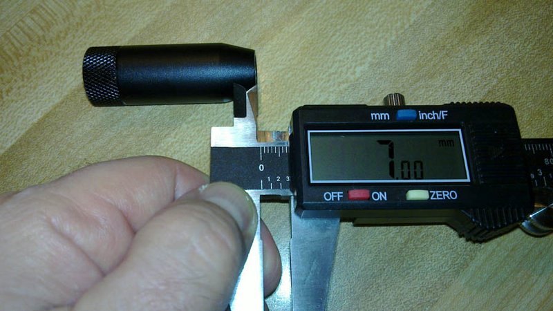

Wiecej kloptu bylo z adapterem na lufe 10 mm. Orginalny adapter byl 7 mm za dlugi oraz nie zgadzaly sie srednice - wewnetrzna adaptera z zewnetrzna lufy a calosc byla mierzona chinska suwmiarka, ktora za kazdym razem pokazywala inny odczyt.
/jak potrzebujesz dokladnosc do jednej tysiecznej incha lub setnej milimetra to od razu cisnienie idzie ci do gory/
Przez ostatni miesiac T. Rink "dlubal" shoulder stock dla mojego projektu, z czerwono/czarnego laminatu by utrzymac te sama kolorystyke -doslownie pare dni temu skonczyl i paczka jest w tranzycie do mnie...
Nie wiem czy calosc wypadnie przyzwoicie czy bede mial kosztowna podpalke do kominka, jak juz dojdzie to zmontuje calosc, i sprawdze czy pogorszylo sie skupienie czy nie - 16 cm dlugosc tlumika plus adapter tez ze 4 cm - zaleta jest bezglosna "praca" pistoletu, BTW - to jest bardzo dziwne uczucie... po pierwszych strzalach nie bylem pewny czy srut opuscil lufe czy nie
Wiecej zdjec, opisow oraz pomiarow na chrono, jak i celnosci niebawem... poki co cieszmy sie widokiem pistoletu!

Kupilem to co widac ponizej na zdjeciach ale optyka okazala sie wadliwa- ustawiona na powiekszenie 7x i zablokowana w tym polozeniu na amen!
Jutro odsylam z powrotem... wiec na razie problem sam sie rozwiazal.
Dedykowany montaz do optyki do IZH, ktory kupilem ze 2- 3 miesiace temu ciagle jest "na statku"... /tylko nie wiadomo na jakim i gdzie on jest/
Ehh...
Bede kombinowal dalej...
