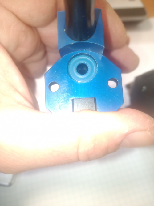

W CPM jest taka uszczelka, którą znajdziesz tylko u kilku ludzi na świecie.
Witam. Odgrzeję kotleta.
Po prawie dwuletnim okresie użytkowania mojego CPM-1 wciąż nie mogę dojść do ładu z problemem "popuszczania" gazu w okresie spoczynku. I nie chodzi bynajmniej o strzelca tylko o pistolet 😉. Wymieniłem uszczelki obu kartuszy na oryginały. Nie pomogło. Gaz ucieka gdy kartusz(obojętnie który) jest wkręcony. Gdy kartusze są odkręcone od pistoletu zachowują taką samą wagę. Gaz nie ucieka. Gdzie przyczyna i czy to o uszczelkę z cytatu może chodzić? Czy winowajcą może być niebieskie ustrojstwo przy zaworze strzałowym?Obrazek
Pozdrawiam.
