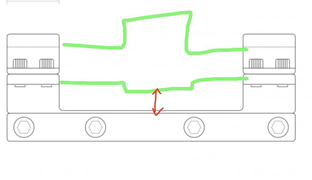

Ważna też kwestia: istotna odległość (na obrazku czerwona strzałka)
Ja musiałem kupić wysoki montaż bo mi się luneta (Vortex Diamondback 6-24x50) w tym miejscu nie mieściła zaworkiem gazowym.
