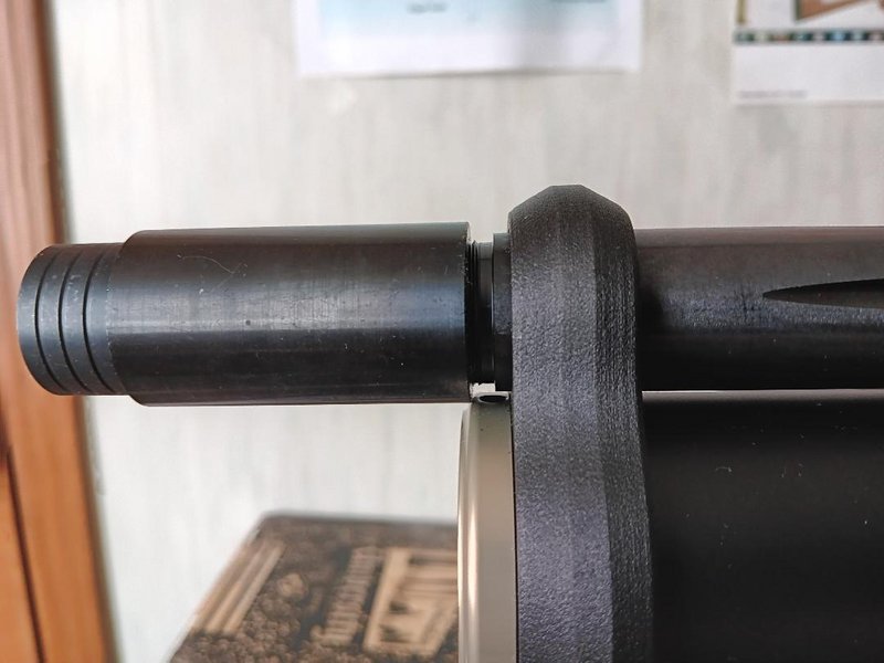

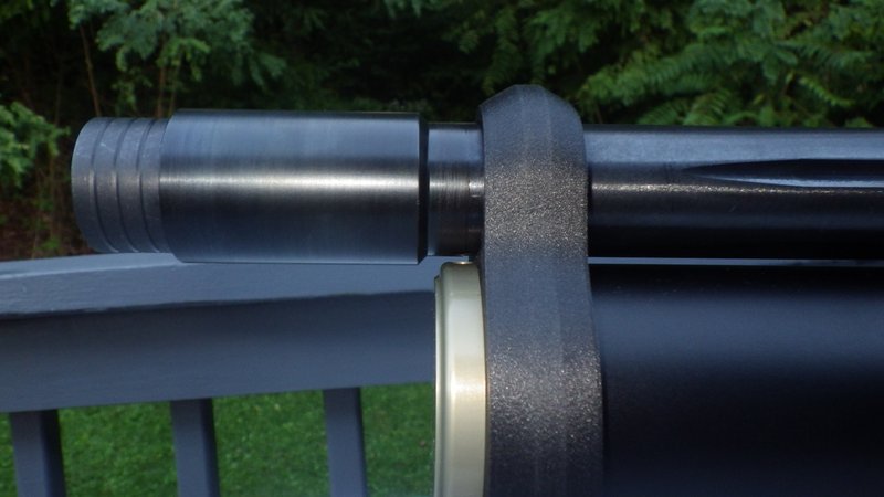

@Harikuu_39
Z podobnym problemem zmierzylem sie posiadajac Zeusa. Trzeba bylo stoczyc kilka mm przedluzki i wszystko wlazlo.
W Stanach dorabial mi to DonnyFL w Polsce tez ten temat jest do ogarniecia i to zapewne taniej niz u mnie...
I po przetoczeniu...
Oraz z hamulcem

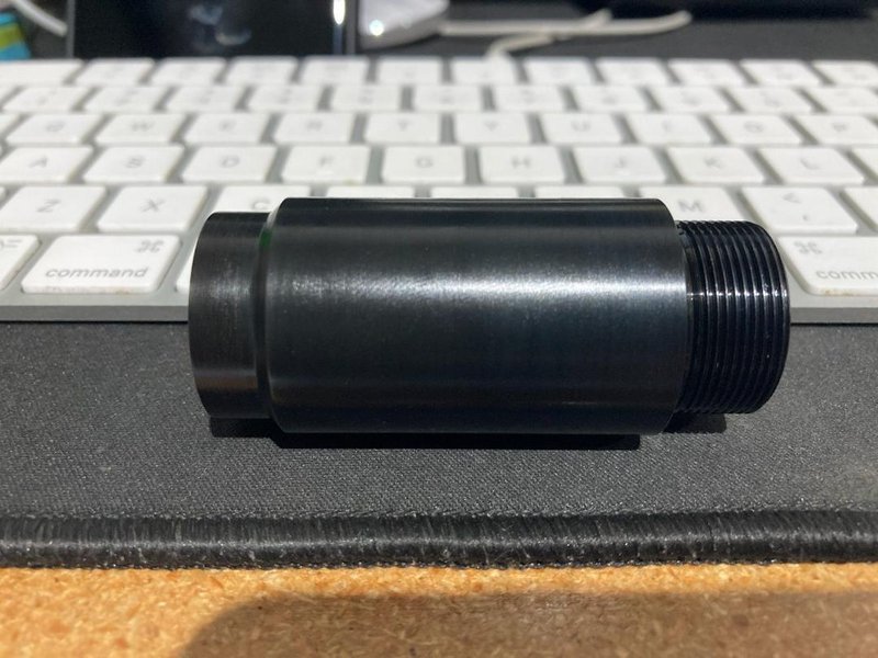

Harikuu_39 pisze: 07 kwietnia 2026, 22:16 Nie musi to być podkładka,
Jak podejdzie taka grubość, to wygeneruj kod do paczkomatu i po sprawie. Ta podkładka służyła mi na TX dosyć długo ale TX się sprzedał.
