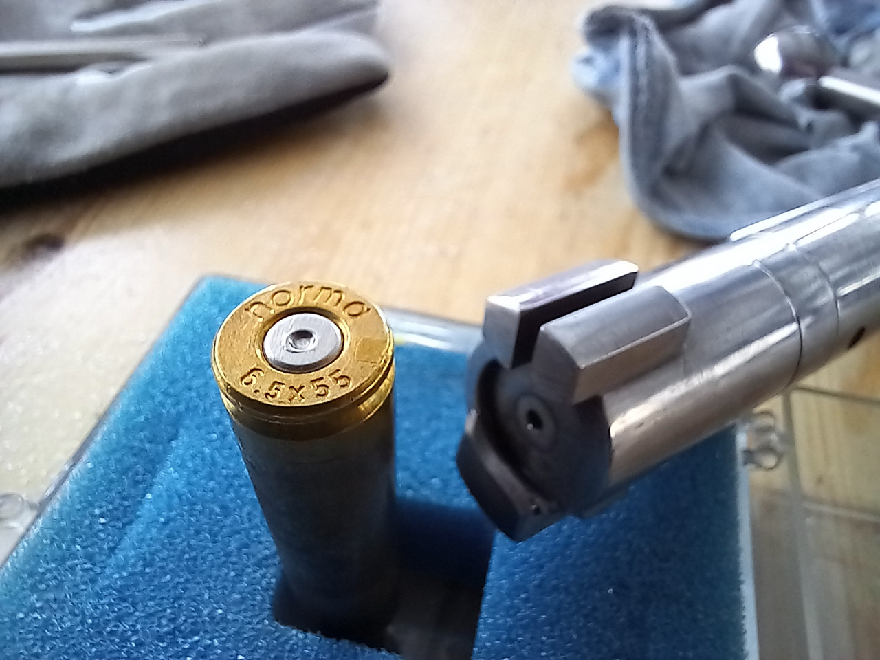

z pilotem jak najbardziej tylko pilot musi być w danym kalibrze , tym z chin tylko w tokarce , inaczej może wyjść krzywo i pewnie wyjdziesyberius pisze: ↑22 grudnia 2025, 19:26 Ten frez z Aliexpresu jest tani ale tym narzedziem nie powinno sie wykonywac korony lufy.
Bazowanie narzedzia powinno byc wykonane poprzez pilota osadzonego w wewnetrznym przewodzie lufy.
Proba koronowania tym chinskim frezem z reki skonczy sie bardzo slabo.
Nawet jesli zlapac lufe w uchwyt i na tokarce koronowac te lufe przyjmujac baze na zewnetrznej srednicy lufy to uzyska sie korone prostopadla do zewnetrznego profilu lufy.
A korona ma byc wykonana prostopadle do wewnetrznego przewodu lufy.
Wiec to musi byc frez tylko i wylacznie z pilotem.

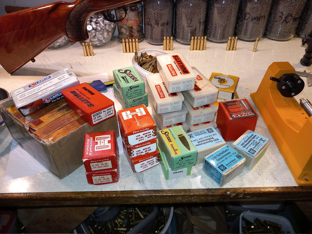

Pochwale sie nieskromnie, ze dzis jak bylem po choinke w tajdze to podjechal do mnie Mikolaj na skuterze snieznym z obiecanymi pociskami.
Zaskoczyl mnie jeszcze mocniej jak ostatnio bo poza obiecanymi pestkami do .224 dorzucil mi jeszcze 200 sztuk .308 Lapua Mega 12 gram i pare paczek fabrycznej amunicji Norma 222 Rem.
Tak wiec mam juz komplet kulek do R700, bedzie tego ponad 2 tysiace.
Powinno mi wystarczyc na jakis czas.
Przypomnialem Mikolajowi, zeby o Was nie zapomnial.

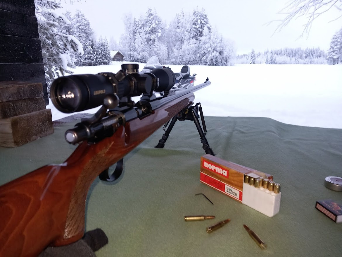

No a ja walczylem ostatnio na froncie oswajania .222 Rem.
Wyszly z karabinem pewne problemy bo okazalo sie, ze ma on uszkodzony wewnetrzny magazynek o czym nie wiedzialem.
Powoduje to, ze na razie bron jest jednostrzalowa.
Jestem na etapie rozmow z firma sprzedajaca o reklamacji dotyczacej magazynka, na razie z ich strony nie widac zbytniego entuzjazmu w kierunku rozwiazania problemu. Jak sie z nimi nie uda po dobroci to wytocze ciezsze dziala.
Na razie sie zniechecilem do .222 Rem bo trzeba go ladowac recznie po kazdym strzale a to mi sie nie podoba.

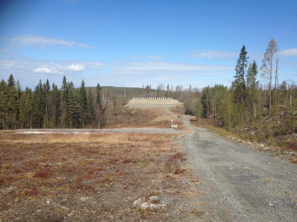

Od niedawna przecieralem skuterem szlaki na mojej strzelnicy LR i tak to w tej chwili wyglada:
Miejsce skad strzelam z widokiem na druga strone rzeki.
A to jest kilometr dalej, po drugiej stronie rzeki, gdzie zamierzam ustawic tarcze.
Na chwile obecna u nas mrozy konkretne, to najzimniejsza pora roku, ale i tak z synem staramy sie utrzymywac przejezdnosc szlaku na rzece abym jak sie nieco ociepli mogl od razu zaczac testy.
Wysylam Wam troche arktycznych klimatow na zachete jakbyscie narzekali, ze u Was jest za zimno i nie ma jak robic testow terenowych.
Tego dnia bylo u nas minus 32.

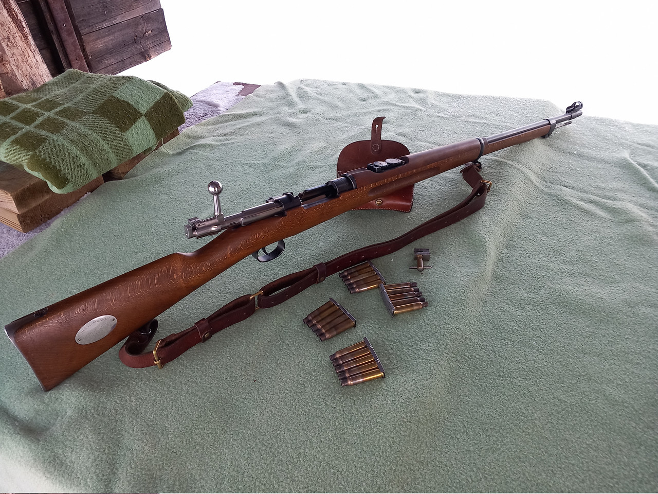

Czolem strzelcy!
Sytuacja na forum sie bardzo skomplikowala.
Zastanawiam sie co dalej robic z tymi moimi poradnikami?
Mysle nad tym aby dla bezpieczenstwa przeniesc tresci na jakis serwer zewnetrzny cos w stylu Blogspot czy Wordpress.
Nie mam z tym zadnego doswiadczenia.
Jesli ktos prowadzi bloga na jakims bezpiecznym i dobrym serwerze to prosze o informacje.

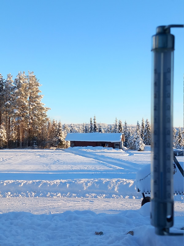

Na chwile obecna u mnie zima na calego.
Mrozy minus 30 wiec nie jest to specjalnie optymalna pogoda aby przeprowadzac testy szwedzkich mauserow.
Niemniej jednak przygotowuje sie do nich ostro.

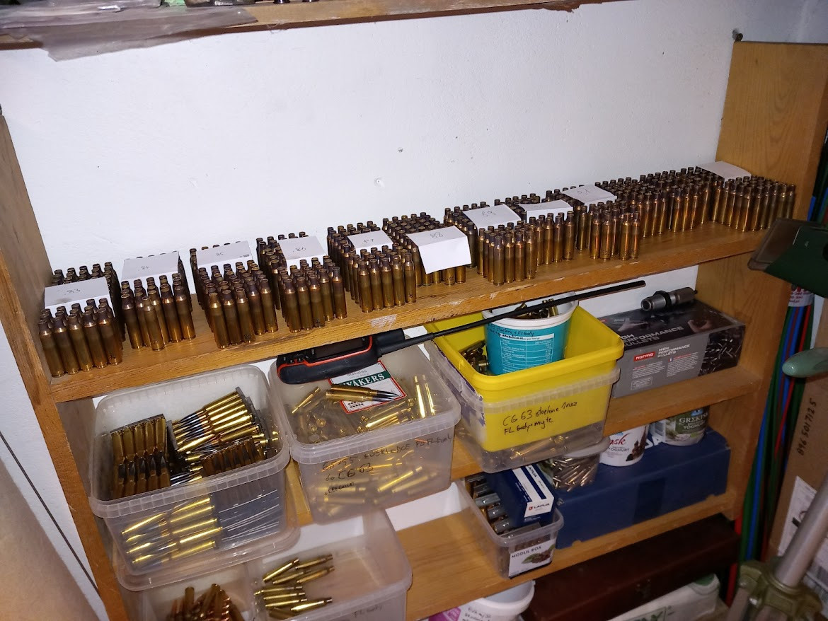

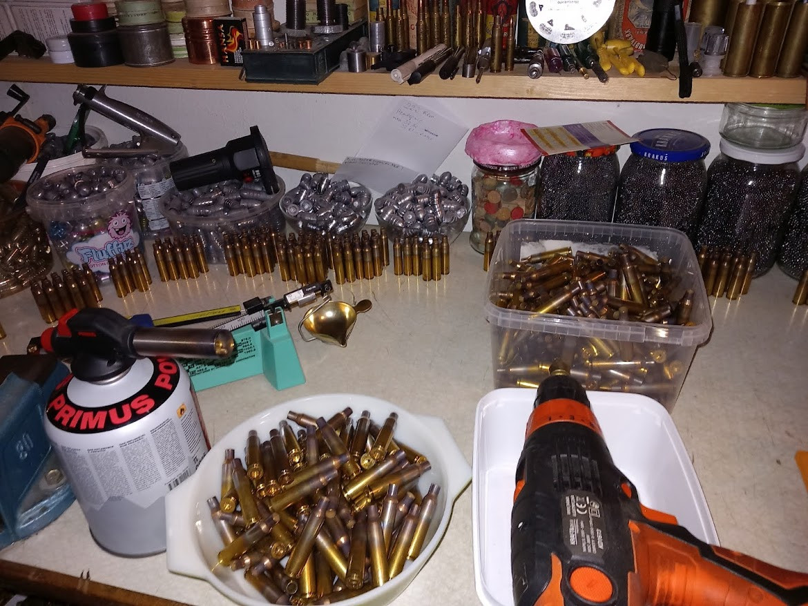

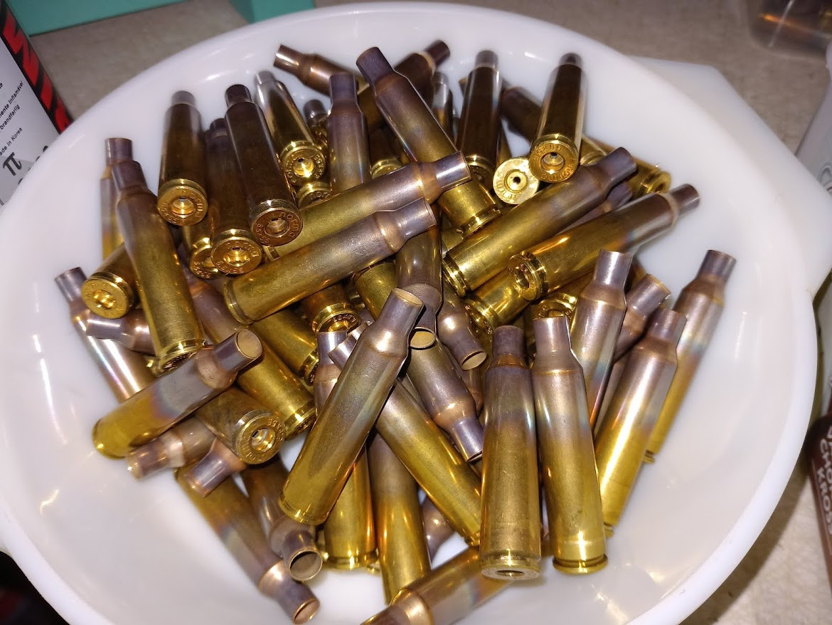

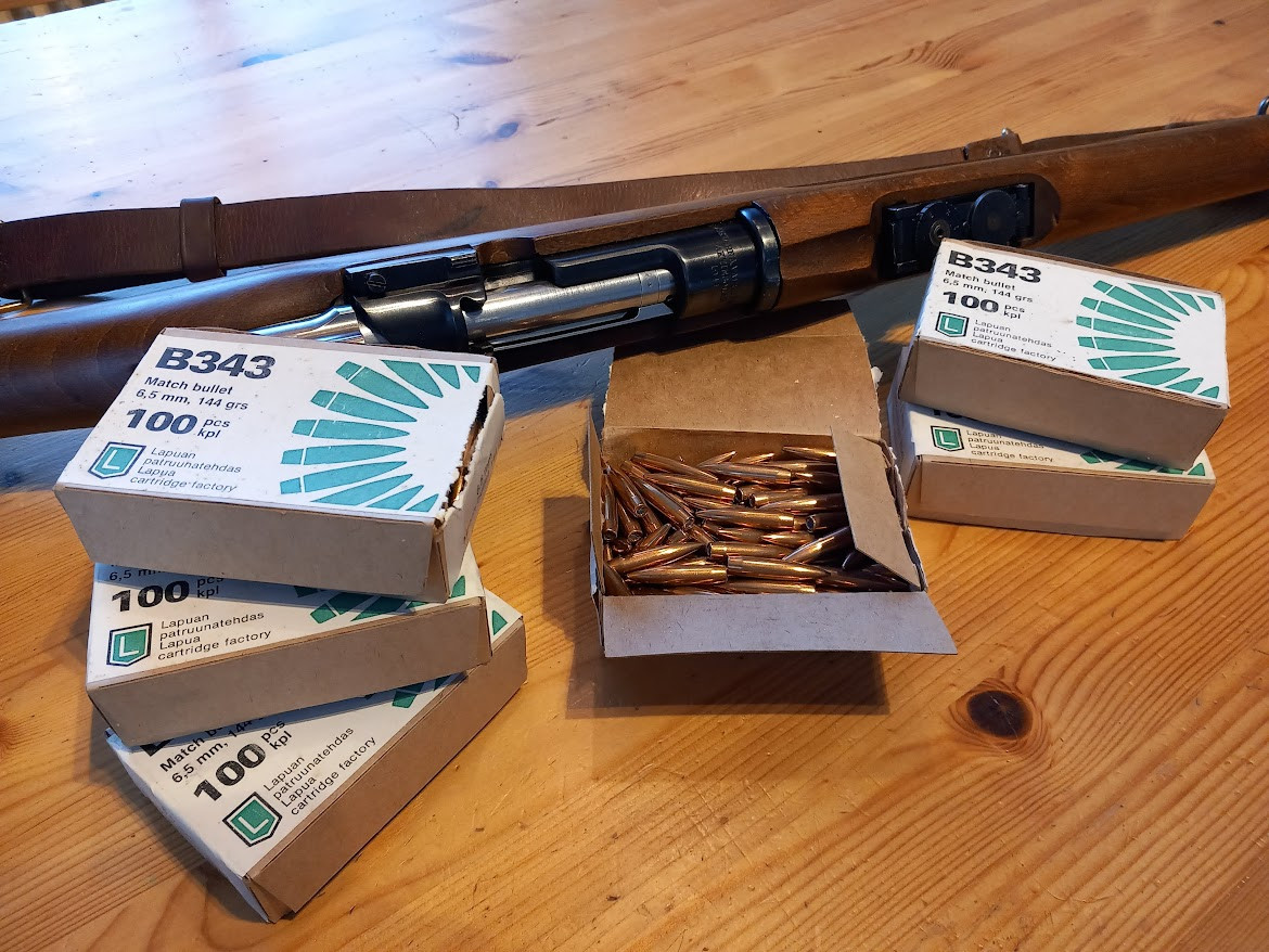

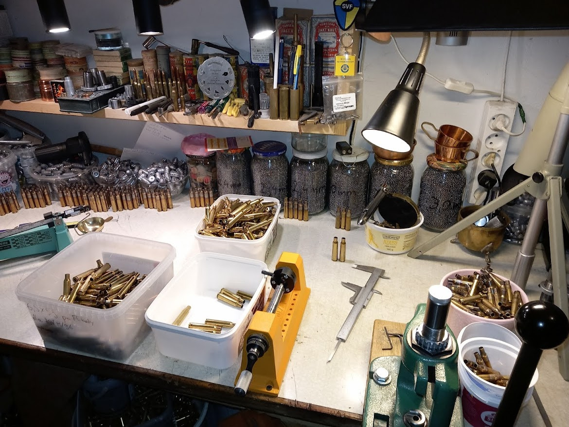

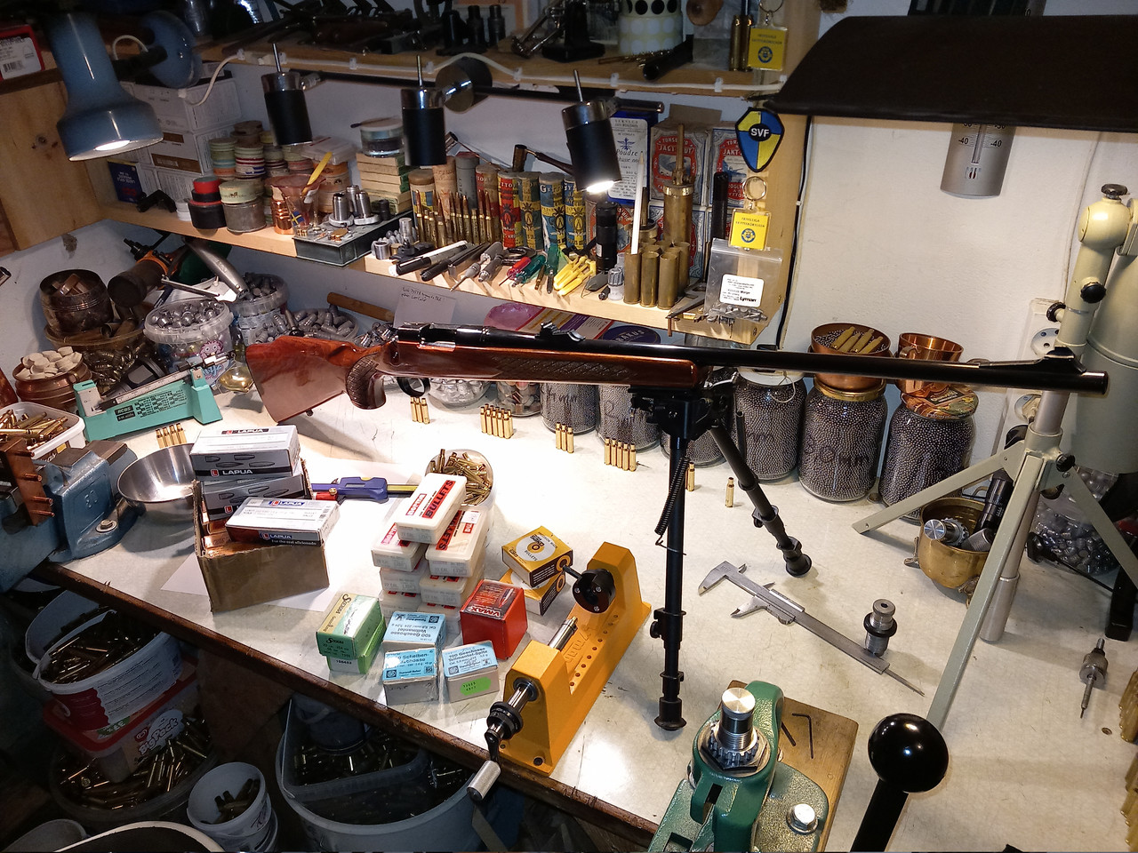

Na chwile obecna mam juz calkowicie gotowa do elaboracji spora partie lusek do m96.

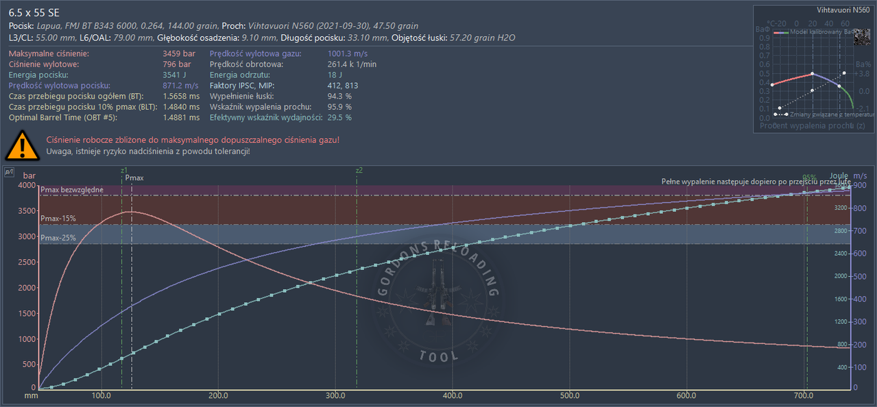

Luski sa wyrownane, po FL, szyjki zacisniete, wyzarzone i podzielone na grupy po wymiarze headspace.

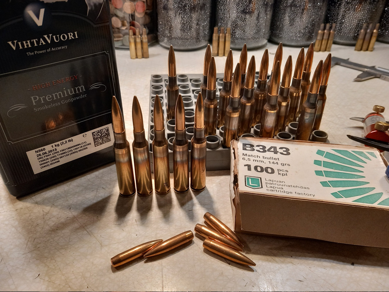

Zakupilem do testow m96 700 sztuk pociskow Lapua B343 FMJBT 144 grs.

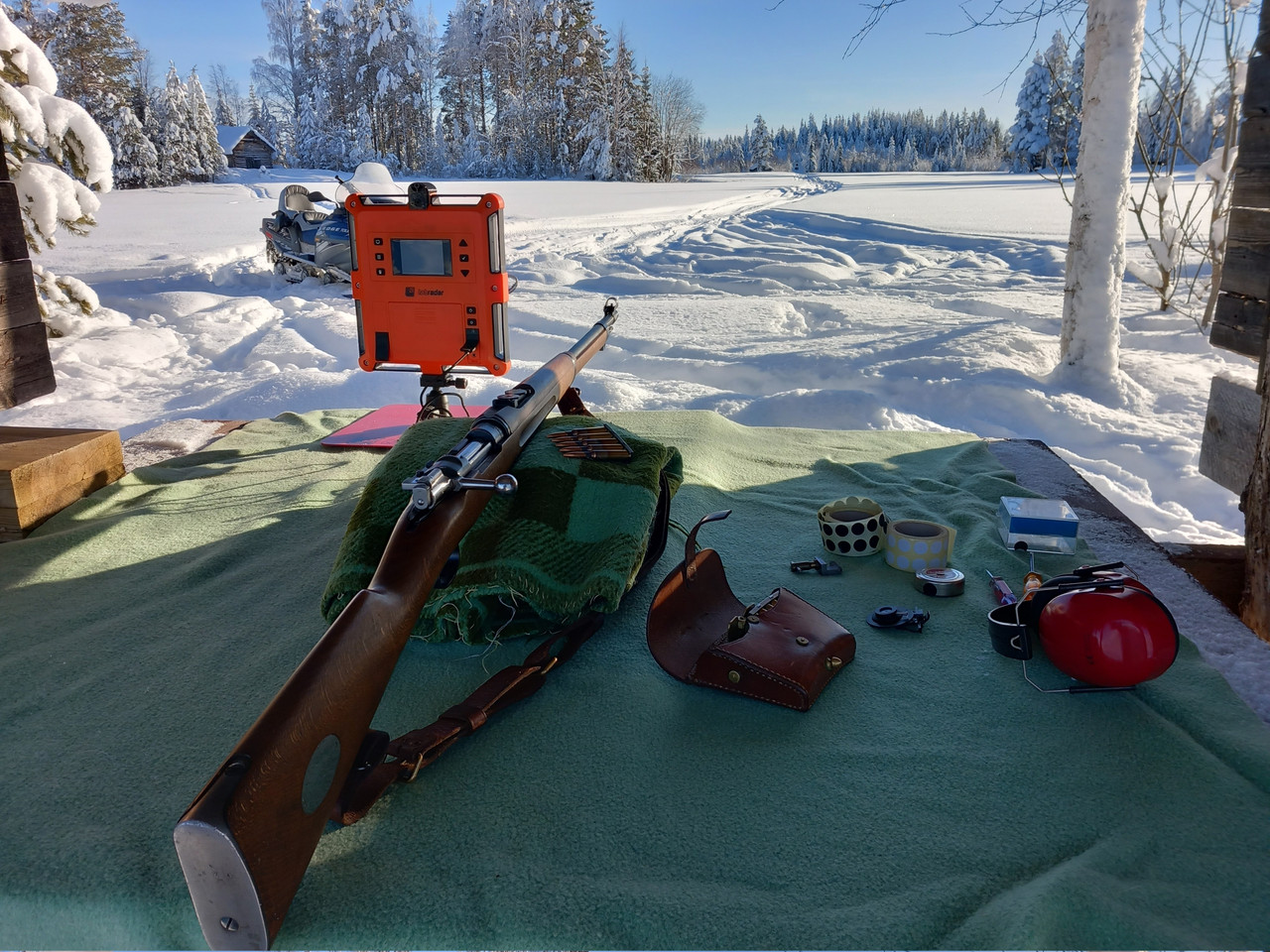

Jak tylko mroz zelzeje do akceptowalnego dla Labradara poziomu to biore sie za opracowanie silnej elaboracji do strzelania z m96 na daleki dystans.

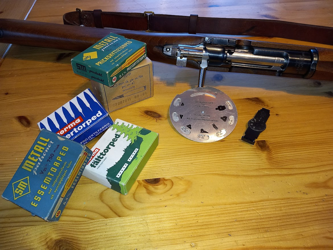

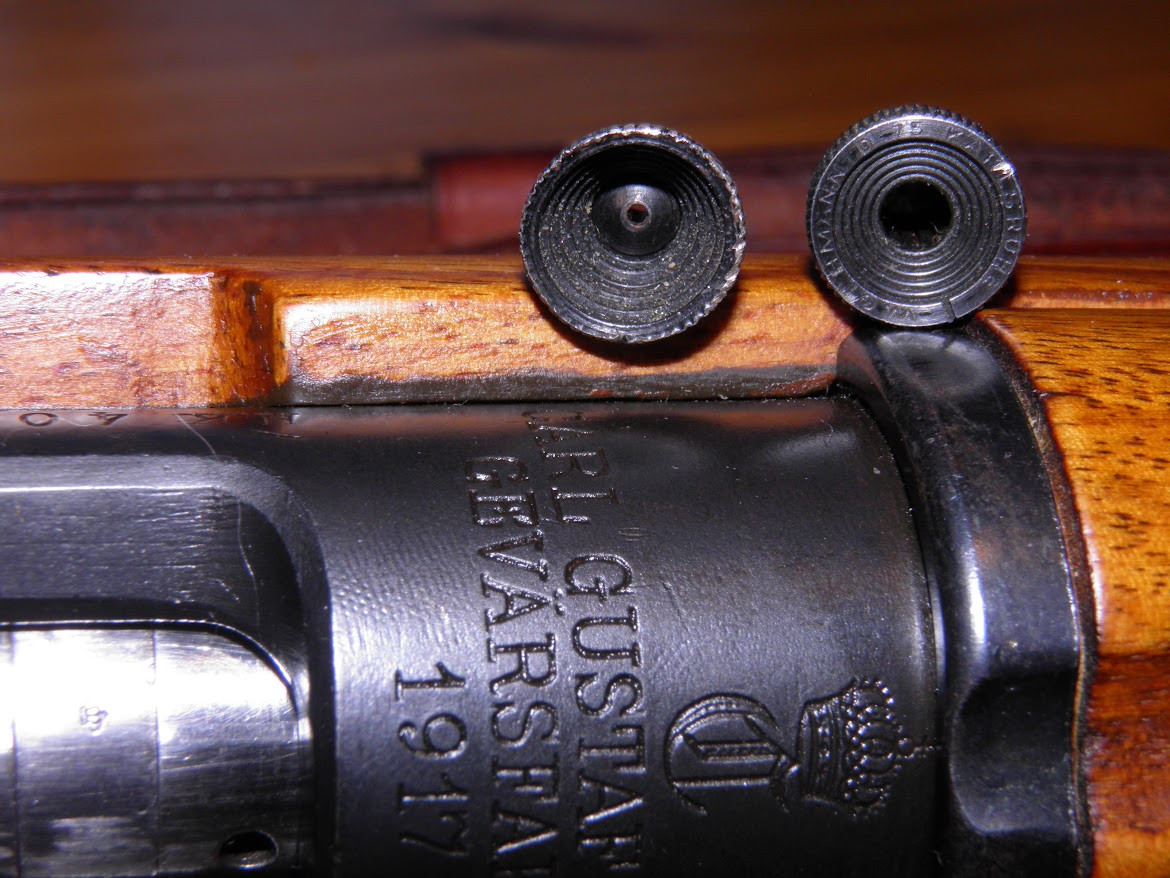

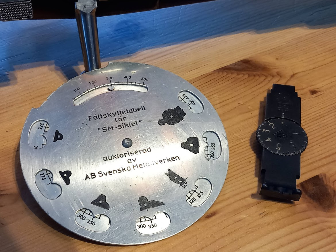

Z ciekawostek dotyczacych m96 to dokupilem do niego ostatnimi czasy epokowa sciage uzywana do strzelania terenowego Fältskytte.
Jest to obrotowa tarcza dostosowana ustawieniami do celownika SM, ktory na chwile obecna zdjalem i zastapilem tym regulowanym w obu plaszczyznach.
Tarcza jest wyskalowana dla epokowej amunicji FMJBT, chyba o masie 144 grs i V0= 800m/sek.
Ale musze sie jeszcze co do tego upewnic.
W razie czego bylbym na pewno w stanie wyprodukowac amunicje o takich parametrach aby ustawienia tarczy pokrywaly sie z rzeczywista balistyka pociskow.
Ale to piesn przyszlosci.
Teraz chce przetestowac ten celownik ustawiany w obu plaszczyznach na dalekim dystansie.
Jesli chodzi o CG63 to do niego amunicje mam gotowa ale to jest ta sama amunicja, ktora testowalem w zeszlym sezonie.

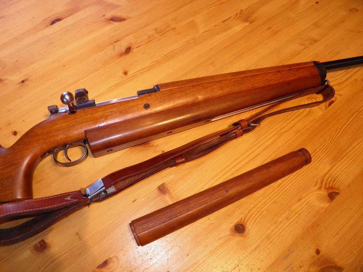

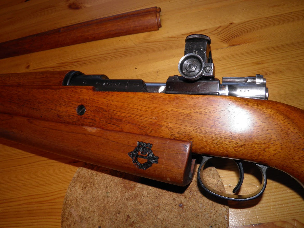

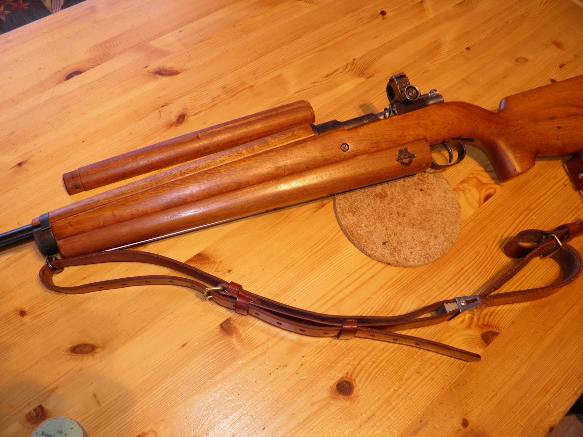

Natomiast do karabinu dokupilem sobie 3 ciekawiostki.
1 - Zapasowa gorna nakladke.
2 - Dolaczana podstawe pod osade z wbudowana szyna UIT.
Karabin byl kiedys w nia ukompletowany o czym swiadcza otwory w dolnej czesci osady.
Otwory te musialy byc znormalizowane bo pasuja dokladnie do tych z podkladki, ktora kupilem.

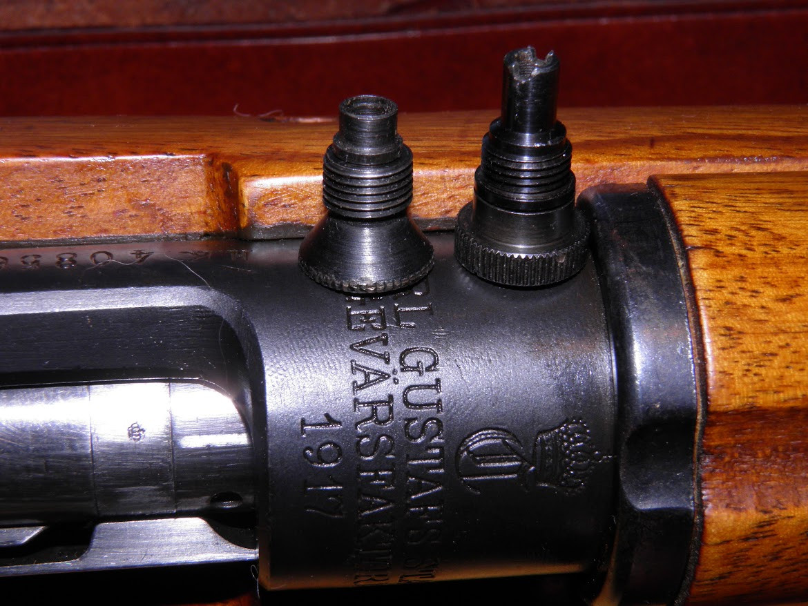

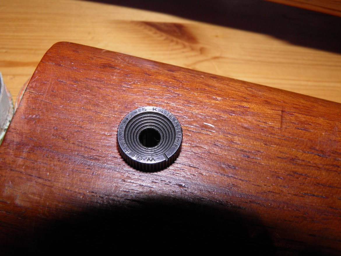

Trzecia rzecza jaka kupilem sobie do CG63 jest zmienno aperturowa wkladka dopasowana do dioptera Soderin wyprodukowana przez znana firme Gehmann.
Na zdjeciu po lewej oryginalna wkladka a po prawej akcesoryjna o zmiennej aperturze.

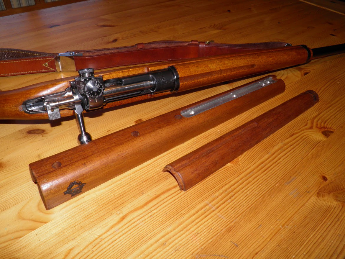

U mnie dalej mrozy konkretne, to widok z okna dzis rano.
Slupek na termometrze dalej jak przyspawany na minus 30 stopni.
Mimo, ze mam wszystko przygotowane do skladania probnej partii amunicji z nowym pociskiem 144 grs to nie mam jak dopracowac naboju.
Labradar nie dziala na takim mrozie i w sumie boje sie go wystawiac na takie warunki zeby nie ulegl uszkodzeniu.
Trzeba czekac na ocieplenie.

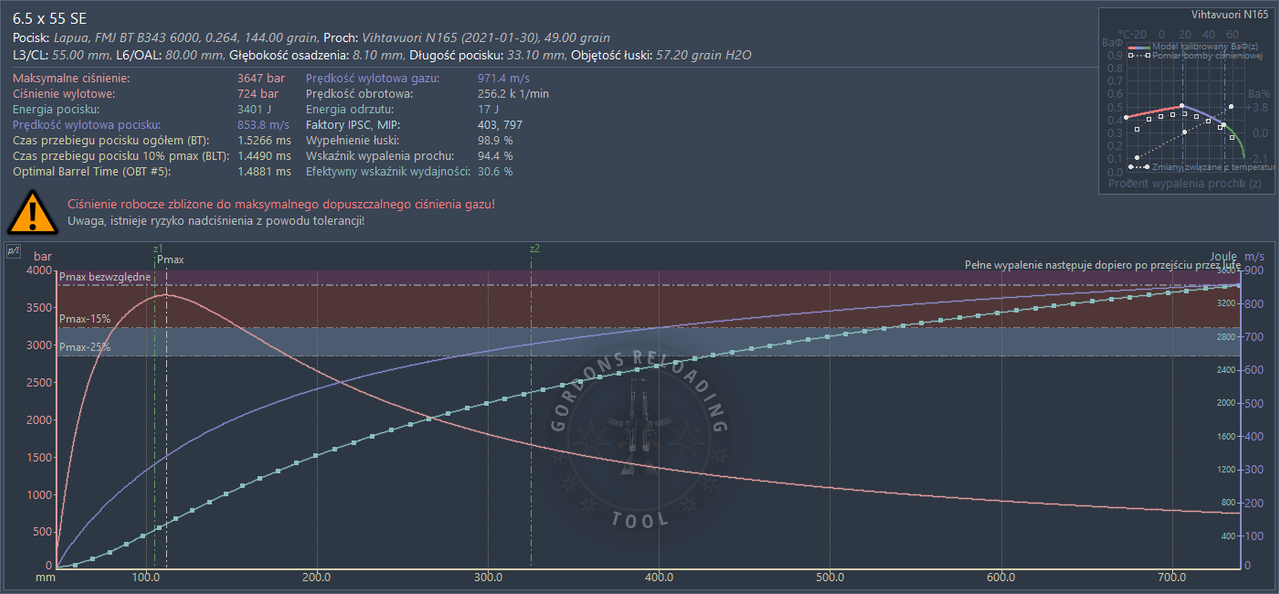

Zaczynac testy oraz ustawienia nowego celownika bede z nawazki 49 grs N165.
Zalozenie jest takie, ze chce wyciagnac max szybkosc ale bez wchodzenia w obszar cisnienia, ktore powoduje rozdmuchiwanie gniazda na splonke.

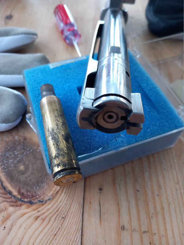

Przyzwyczajony do niemal kompletnej ciszy w temacie testow szwedzkich mauserow wzialem sie w koncu za dzialanie.
Okazalo sie, ze wczoraj temperatura podwyzszyla sie do przyjemnych minus 10 stopni wiec sa to juz warunki dopuszczalne dla pracy Labradaru.
Postanowilem zajac sie tematem dopracowania nowego naboju z pociskiem Lapua FMJBT 144 grs, do strzelan na daleki dystans.
Wykonalem 2 testowe naboje o parametrach widocznych na diagramie zamieszczonym na koncu mojego poprzedniego wpisu.

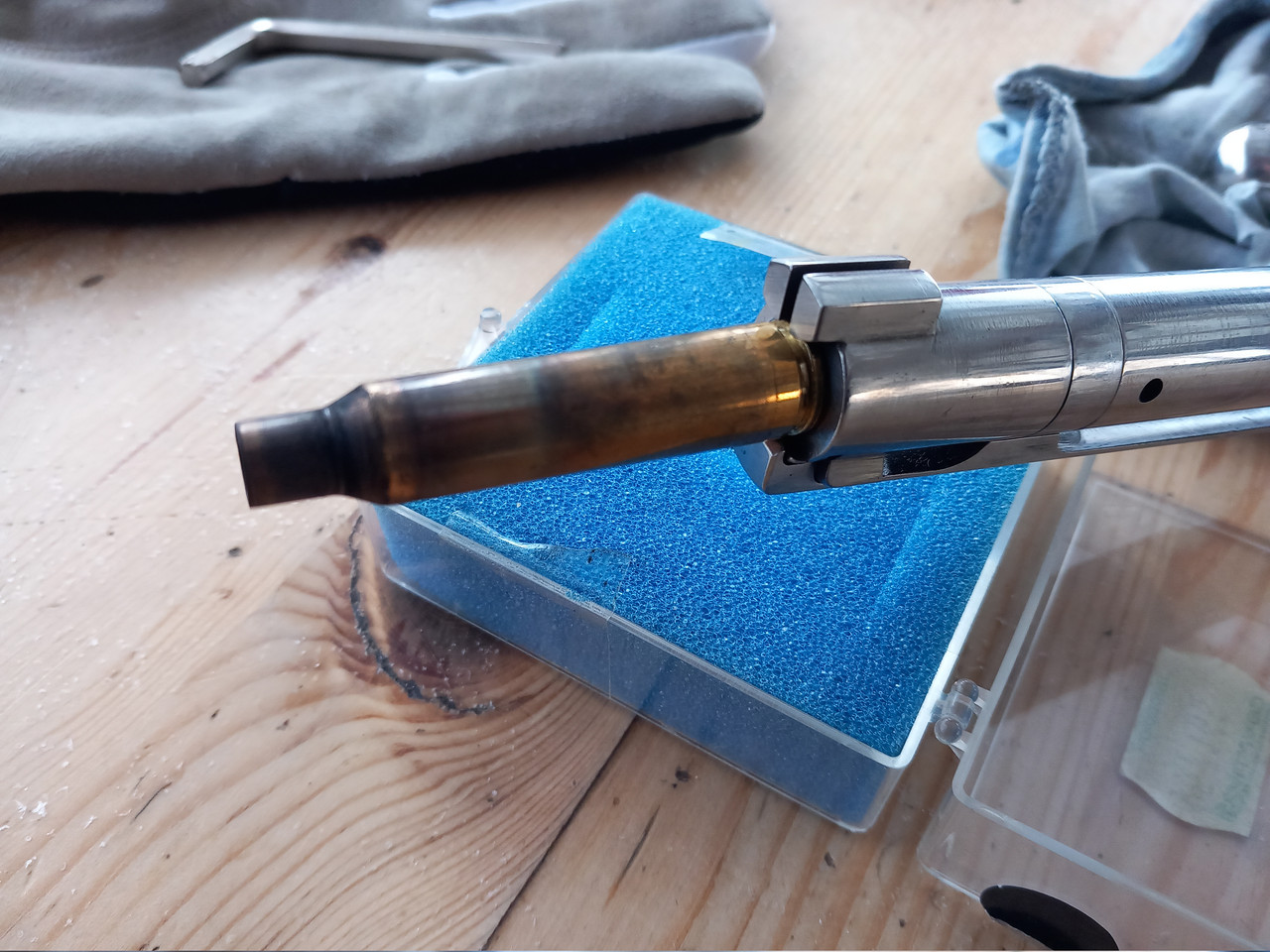

Strzal testowy pokazal, ze pocisk wyskoczyl z lufy ze znacznie wieksza jak oczekiwana przeze mnie predkoscia bo az 883 m/sek.
Okazalo sie tez, ze zamek karabinu nie chcial sie po tym strzale otworzyc.
Puscil dopiero gdy pare razy stuknalem w niego mocno dlonia.
Coz, od razu zorientowalem sie, ze cisnienie maxymalne jakie rozwinelo sie w lufie mojego m96 przy odpaleniu tego naboju musialo byc sporo powyzej 5 tysiecy bar.
Bralem jako mozliwosc, ze symulacja obarczona jest pewnym bledem ale sadzilem, ze w najgorszym wypadku max moze skoczyc na nieco ponad 4 tys bar a tutaj bylo spokojnie 1000 bar wiecej.

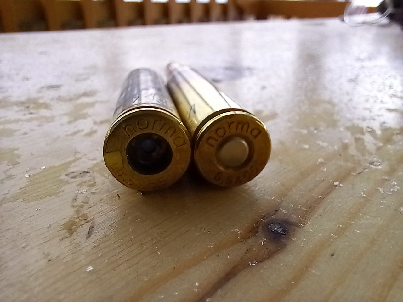

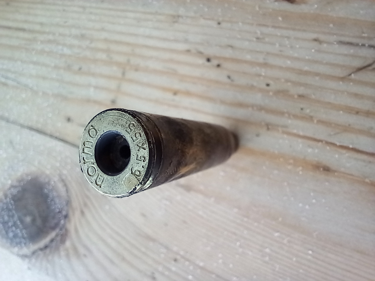

Coz, rozcalilem drugi naboj i zmniejszylem w nim nawazke prochu do 48,5 grs, co w symulacji powinno wygenerowac max 3500 bar.
Strzal, V0-853 m/sek i tym razem zamek otworzyl sie normalnie ale splonka wyleciala z gniazda sama.
A wiec cisnienie grubo powyzej 4 tys bar., dalej za duzo.
Kolejne zmniejszenie nawazki do 48 grs co w teorii powinno wygenerowac cisnienie max 3400 bar.
Strzal z wynikiem V0- 847 m/sek.
Zamek otwiera sie normalnie, splonka niesplaszczona ale tym razem luska juz niedoszczelniona.
Otworzylem sobie oficjalne dane eleboracyjne Vihta Vuori i zlozylem taki naboj jak oni zalecaja, czyli OAL 79 mm a nawazka w 3/4 zalecanego przedzialu czyli 48 grs N165.
Strzal z wynikiem 851 m/sek, splonka OK ale luska kompletnie niedoszczelniona.
Pokrecilem sie jeszcze w troche po tej talebli ale niestety bez pozytywnych rezultatow.
Albo wchodzilem w zakres duzego nadcisnienia i pojawialy sie wtedy na denku luski odbicie od wybrania w czole zamka na wyrzutnik a jak schodzilem z nawazka minimalnie w dol to pojawialo sie niedoszczelnienie luski.
Cholernie kaprysna kulka z niezwykle waskimi widelkami zakresu akceptacji prochu N165.
Zniechecilem sie ta walka i zmienilem proch na N560, zachowujac ten sam, zalecany przez VihtaVuori OAL czyli 79 mm.
Nawazka nieco poznizej max zalecanego przez VV, czyli 48 grs
Wynik V0- 874 m/sek, splonka OK , luska doszczelniona ale z odbiciem wybrania czola zamka na wyrzutnik.
Zmniejszylem troszke nawazke do 47,5 grs, co w teorii powinno wygenerowac 3300 bar i V0 okolo 870 m/sek.
Strzal i V0 jest 870 m/sek , splonka OK, luska doszczelniona i brak sladow odbicia wybrania na wyrzutnik.
Tutaj udalo mi sie zmiescic w widelkach pomiedzy nadcisnieniem a niedoszczelnieniem luski ale jak widac dalej sa one bardzo waskie dla tej 144 grs kulki.
Zszedlem do warsztatu i zrobilem 20 sztuk nabojow do testu na 300m z tymi parametrami;
Ciekawy wynikow rozstawilem wszystkie zabawki na przydomowej strzelnicy.
Jak widac pogoda byla wczoraj fantastyczna.
Pierwsze 5 strzalow celowalem z najnizszej nastawy celownika, normalnie pod czarne kolo.
Wszystkie poszly duzo za wysoko i wyladowaly na granicy tarczy.
Zmienilem wiec sposob celowania i przyjalem gorna krawedz dolnej czarnej plyty pod tarcza jako punkt referencyjny.
Kolejne 5 strzalkow.
Jak sie okazuje nadal za wysoko a skupienie mierne bo 32 cm / 3,67 MOA
Nie majac teraz innego, lepszego punktu odniesienia jak gorna czesc czarnej plyty pod spodem tarczy zdecydowalem sie na celowanie w to samo miejsce ale podnioslem wyzej sama tarcze.
Kolejne 5 strzalow, niestety wynik tak samo slaby 32 cm/3,67 MOA
Nie zaklejalem tych przestrzelin i dostrzelilem kolejne 5 strzalow.
Wynik laczny to mizerne 48 cm/5,5 MOA
Widok ze strony tarczy na stanowisko strzelnicze.

Lapua FMJBT 144 grs w konfiguracji z prochami N165 oraz N560 nie rokuje niestety na to by startowac w konkurencji LR.
Skupienia jakie udalo mi sie uzyskac z B343 na 300 m sa duzo grosze jakie zwykle uzyskuje ze Scenara 139 grs ale na 500 metrow.
Celowanie w krawedz czarnej plyty nie jest co prawda zbyt udanym pomyslem bo widok czarnej krawedzi w szczerbinie zakloca proces celowania i czyni go z gory nieprecyzyjnym.
Ale nawet biorac pod uwage pewne nieuniknione zmniejszenie dokladnosci celowania to nadal te wyniki sa mizerniutkie.
Pogrzebalem troche w internetach i znalazlem informacje, ze ten pocisk moze byc bardzo celny kiedy jest elaborowany z szybszymi prochami ale mniejszymi nawazkami dajacymi mniejsza predkosc wylotowa.
Niestety ja potrzebuje pocisk rozpedzony mocno aby strzelac w okolicach 1 km i powyzej.
Troche szkoda, ze ten FMJBT okazal sie tak cholernie kaprysny i slaby w locie bo jego BC jest bardzo dobre do moich planow pokonania odleglosci 1 km.

Jesli chodzi o sama ramke celkownika to jak sie okazuje ma ona wezsza szczerbinke a wiec mam mniejsze, widoczne przeswity pomiedzy muszka a krawedziami szczerbiny.
Osobiscie wole nieco szersza szczerbine bo taka waska meczy moje oko dosc szybko.
Okazuje sie tez ze aby wyzerowac te ramke na 100m, musialbym zmienic muszke na duzo wyzsza.
Na razie jednak nie chce tego zrobic bo i tak nastawy na tarczy nie beda sie zgadzaly z balistyka pocisku a majac najnizsza nastawe na pewnie okolo 500m bede mogl spokojnie strzelac na daleki dystans bez kombinowania z podkladkami dystansowymi pod srube regulacji.
Ale to pozniej, bo na razie musze opracowac dobra elaboracje do takiego zadania.
