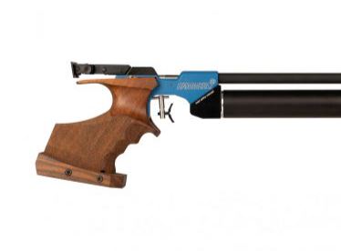

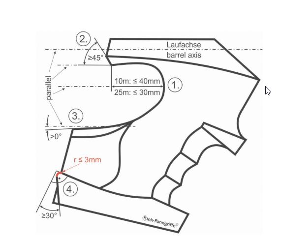

Tak z ciekawości- jest gdzieś lista która pokazuje które pistolety "out of the box" spełniają nowe kryteria? Chciałbym się wybrać na pierwsze zawody w tym roku. Ale zbytnio jeszcze nie kumam o co ho- strzelam narzie z Ap20 pro tak jak byl z pudełka.
Tak patrząc na to okiem laika z linijką od syna z piórnika chyba jest ok? ;)

ISSF Rule Book 2026, 8.4 do 8.4.1.5 włącznie. Chyba nic innego nie ma.

sengir pisze: 21 stycznia 2026, 23:09 Tak z ciekawości- jest gdzieś lista która pokazuje które pistolety "out of the box" spełniają nowe kryteria?
Sądzę, że nie ma i nie będzie. Bo nawet w przypadku chwytu, dostarczanego fabrycznie z pistoletem, spełnianie wymagań zależy od tego, jak ten chwyt jest ustawiony/wyregulowany.

Tak dla ścisłości, to nie jest rysunek z oficjalnych regulaminów ISSF.

Tak, jak napis na grafice- brane ze strony Thomasa Rinka. :)

To tu masz te obowiązujące oficjalnie a nie interpretację producenta rękojeści.

Arturze z tym "obowiązujące oraz oficjalne" bym się powstrzymał. Jak byliśmy we Wrocławiu to na przerwie obiadowej rozmawiałem z Violą Kotynią oraz Patrykiem Brzezińskim i dostałem od nich info, że te przepisy oficjalnie nie zostały przez nikogo podpisane.
Wystarczy też poprzeglądać się zdjęciom z HN i przynajmniej nasi kadrowicze mają stare chwyty.
Jak będziesz w Pucku to pogadamy co się jeszcze dowiedziałem.

HN oglądałem, tam niektóre chwyty to się nie łapią w żadnych przepisach ale to temat rzeka, pogadamy w Pucku.
Co do tego wątku to chodziło mi o to aby w dyskusji o regulaminie jednak wstawiać zdjęcia z regulaminu a nie z jakichś przypadkowych stron, te które wstawiłem wziąłem stąd:
