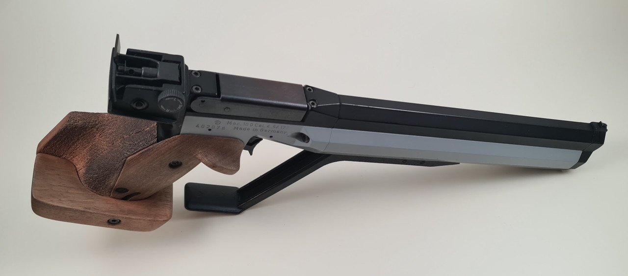

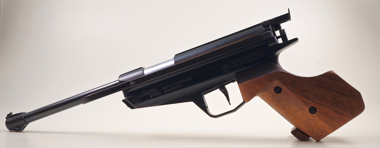

Feinwerkbau LP 102 Niemcy, PCA.
Zalety:
Pistolet jest łatwy w obsłudze i konserwacji. Niezależność od butli.
Jest stosunkowo niedrogi w porównaniu do innych pistoletów pneumatycznych przeznaczonych do strzelectwa tarczowego.
-dobra rękojeść, regulowany spust, dobre przyrządy celownicze
-lekki naciąg podwójną wajchą
-bardzo celny
-dostępność części serwisowych
Wady:
Lakier nieodporny na scieranie.

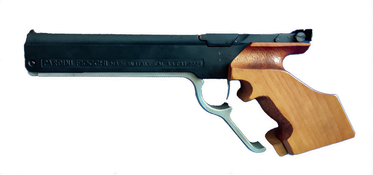

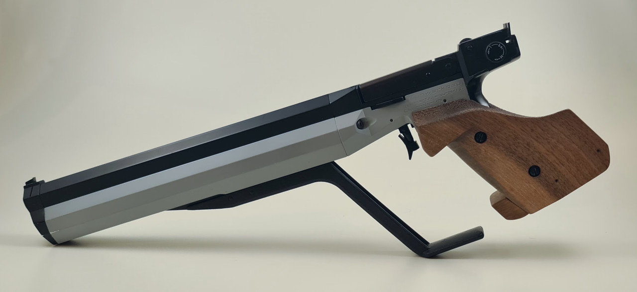

Pardini P10
Lata produkcji 1981/83 do 1986/89 ( rożne źródła różnie podają )
Dane techniczne :
Waga całkowita - 1050 g.
Długość całkowita - 357 mm
Wysokość - 140 mm
Szerokość - 50 mm
Długość lufy - 196 mm
Długość lini celowania - 300 mm

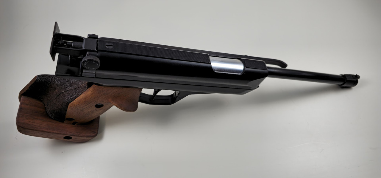

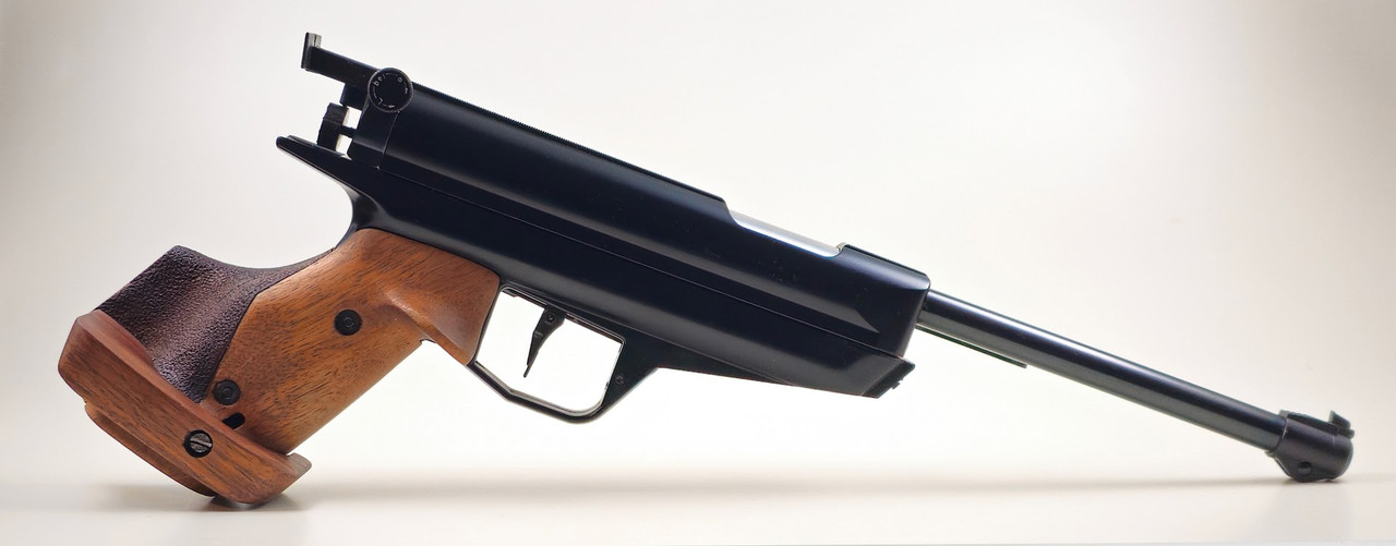

Feinwerkbau 80
Post autor: Wasabi »
Feinwerkbau LP 80 Niemcy, produkowany w latach 1980-1989
długość całkowita: 414mm. Długość lufy: 189mm. Linia celowania 358 mm. Waga: 1350g.
Zalety:
FWB 80 słynie z niezwykłej precyzji. Jest to zasługą m.in. perfekcyjnie wykonanej lufy, regulowanego spustu i ergonomicznej konstrukcji.
Solidny pistolet, który jest w stanie wytrzymać duże obciążenia, dzięki użyciu wysokiej jakości materiałów i precyzji wykonania.
Pistolet jest dobrze spasowany i wykończony. Ma możliwość regulacji położenia spustu, w przeciwieństwie do FWB 65.
Posiada regulowaną szczerbinkę. Dostępne są też prawie wszystkie części i uszczelki.
Wady:
FWB 80 jest dość ciężki, co może być problematyczne dla niektórych strzelców.

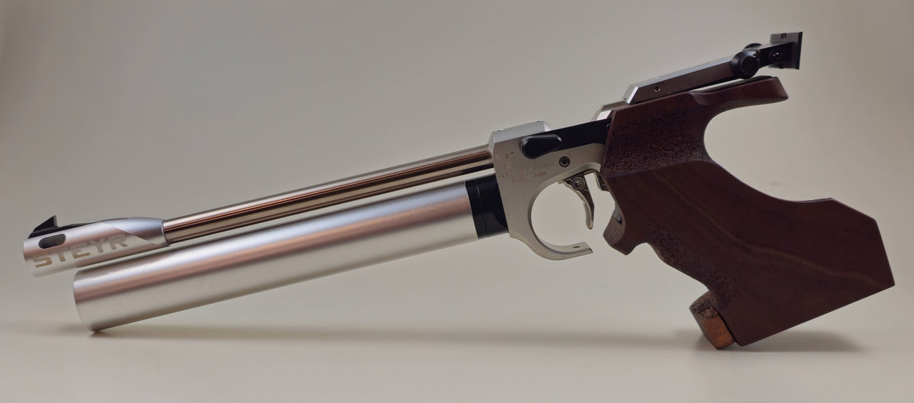

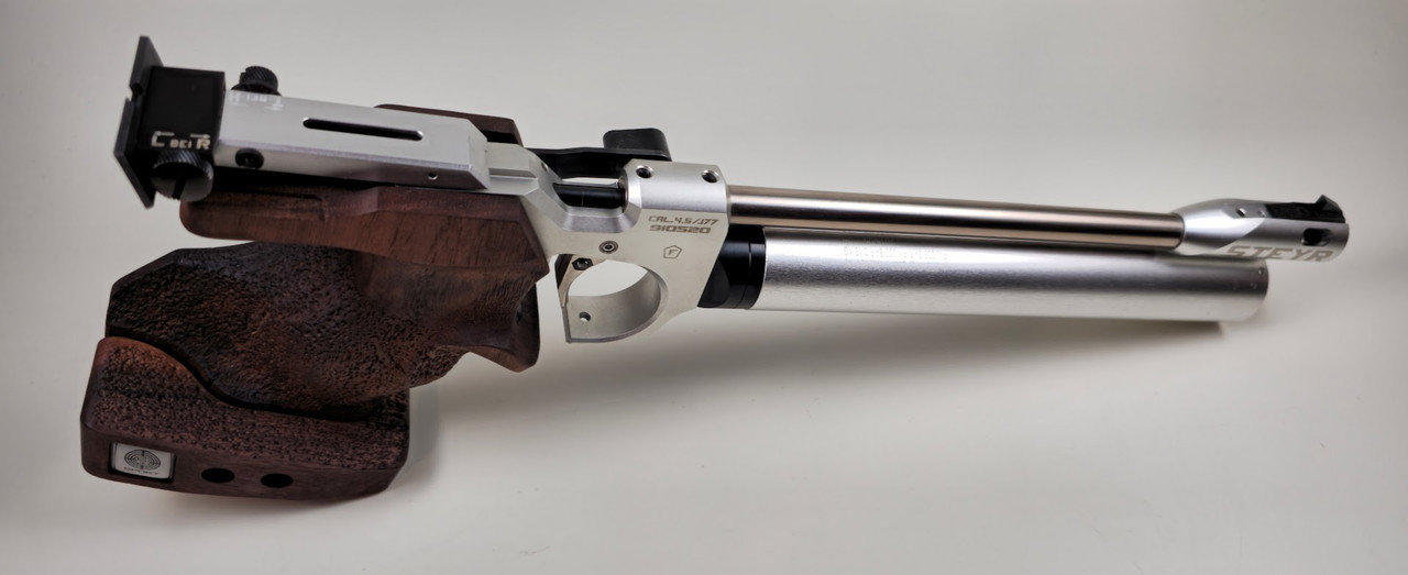

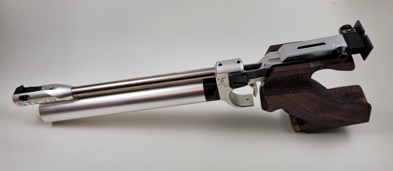

Steyr LP2
Steyr LP2 Austria, PCP
długość / wysokość / szerokość: 390 / 148 / 50 mm
waga: 905 g, długość linii celowania: 311 - 335 mm, szczerbinka regulowana 2 - 6 mm
Rękojeść można ustawic we wszystkich kierunkach,
co zapewnia lepszą regulację chwytu i ułożenie palca na spuście.
Główne różnice miedzy LP2 a LP10:
- brak otworów kompensacyjnych w lufie, brak absorbera
- uproszczony sposob regulacji spustu
- inny sposób montażu dodatkowych obciążników
Peters Stahl Omega Match 9mm, S&W TC 9 Para, S&W 686 TC .357, Springfield A1 Tuned .45, S&W Match .44 Mag., Walther SSP .22 i inne

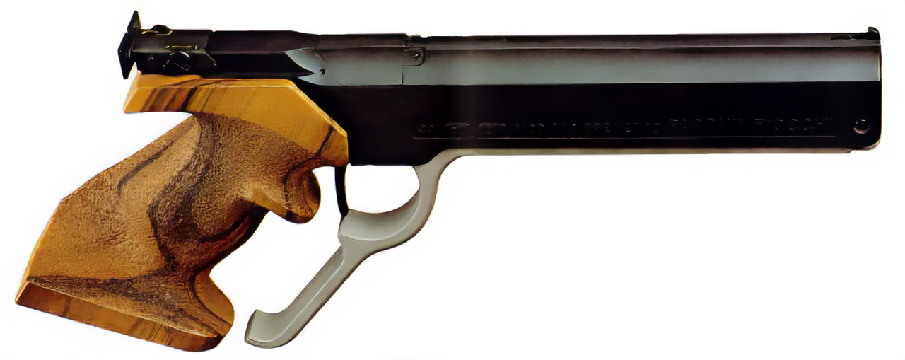

Feinwerkbau LP 90
Feinwerkbau LP 90
Rozwiniecie modeli FWB 65/80
Zalety:
Cechą szczególną Feinwerbau Mod 90 jest to, że działa on poprzez regulowany, elektroniczny spust.
Dostepne sa do dzisiaj, czesci zamienne, do tego pistoletu (ok. 45 szt.)
w tym sprezyny i uszczelki. Do kupienia sa takze baterie: Varta Typ V74PX
Wady:
jak zazwyczaj w tych starszych modelach: waga

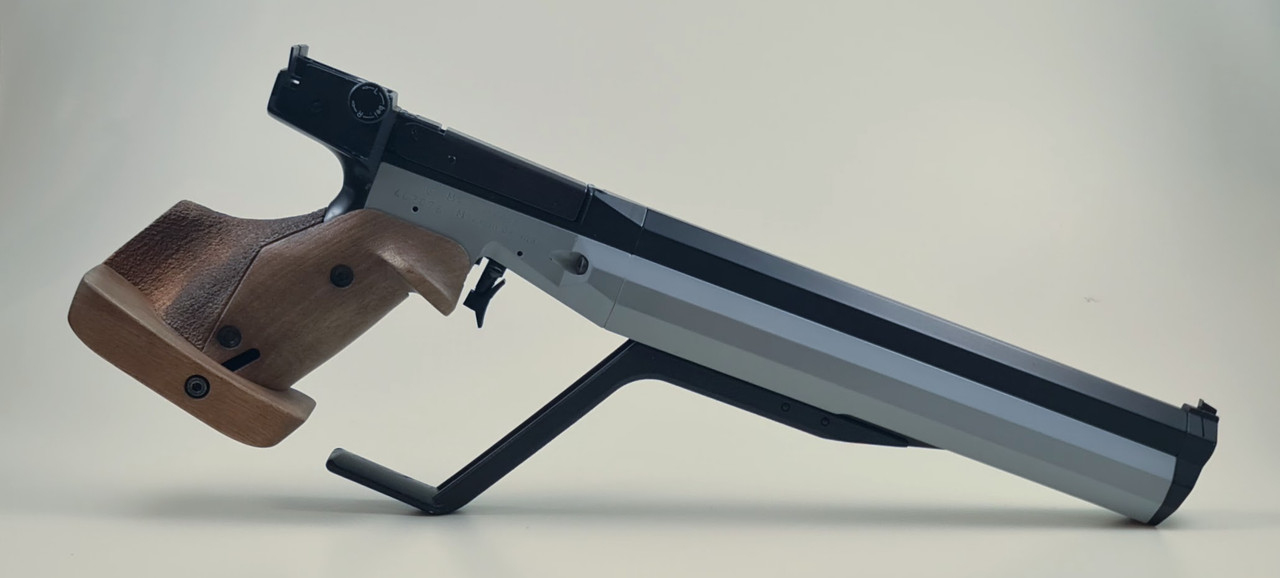

Feinwerkbau LP100 PCA
Dane techniczne:
Długości całkowita:...........415 mm
Długość lufy: ............. 260 mm
Waga: .................. 1,21 kg
Szczerbinkę można regulować w zakresie od 3,0 do 3,8 mm
Posiada jedną dźwignie napinającą.
Zalety:
Niezależność od butli, możliwość łatwej wymiany uszczelek.
W pełni regulowany spust, regulowana rękojeść,
możliwość treningu na sucho.
Wady (Cyt. dr_Evil):
łamanie się dźwigni. Z tego powodu (podobno) FWB wprowadziło model 102 z dwiema dźwigniami, żeby rozłożyć siłę potrzebną do sprężenia porcji powietrza.

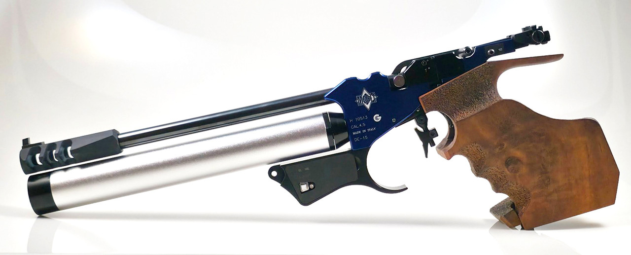

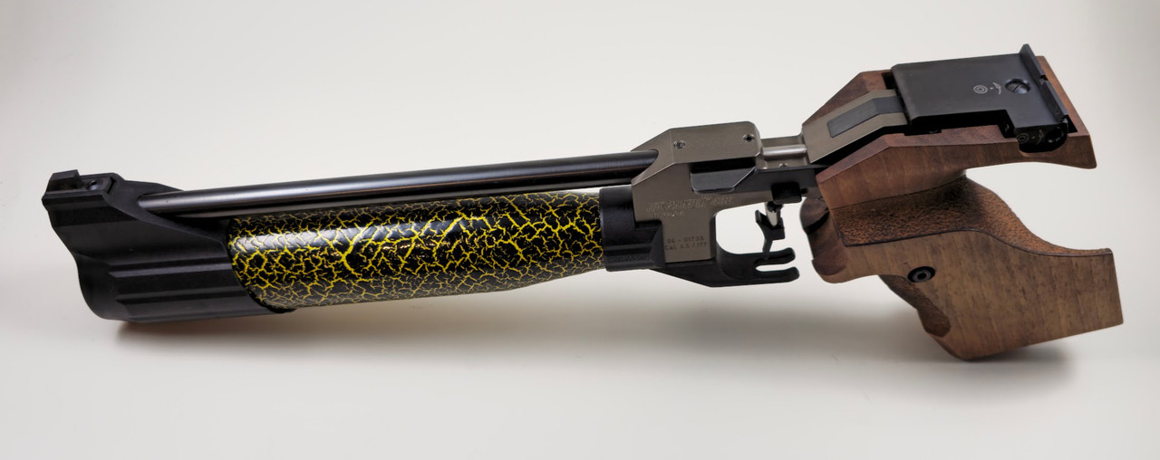

Gehmann AP 609 czyli FAS 609
Producent: Gehmann made in Italy by FAS
Został wyprodukowany we Włoszech przez Domino Srl Model rok 2010 z lufą Lothar Walther. Dzięki kontroli regulatora ciśnienia prędkość jest obliczana dla każdego pojedynczego strzału, ok. 150-160 strzałów z jednego kartusza.
Regulowany mechanizm spustowy przód-tył oraz wokół własnej osi. Regulacja „trymowania” spustu, ciężaru pierwszego stopnia, długości pierwszego stopnia, ciężaru drugiego stopnia i długości drugiego stopnia. Regulowana szczerbinka i wymienna muszka.
Wyposażony w regulowany uchwyt z orzecha włoskiego Cesare Morini, kompensator oraz kartusz z manometrem. Posiada tryb strzelania na sucho.
W zestawie:
adapter do napełniania (standardowy gwint DIN), zestaw narzędzi i walizkę z tworzywa sztucznego.
FAS czyli Fabbrica Armi Sportive („Sporting Guns Factory”) została założona w Mediolanie we Włoszech w latach 70. XX wieku przez Massimo Mencarelliego. Od 2014 roku nowe modele broni FAS produkowane są we Włoszech przez firmę Chiappa Firearms.
FAS AP609 produkowany byl od 1998 do 2008r. - Nr ser. od 0001 do 1350.
Dane techniczne:
Kaliber: 4,5 mm
Długość całkowita: 420mm
Długość linii celowania: 370 mm
Długość lufy: 250 mm
Wysokość: 135 mm
Szerokość: 50 mm
Waga: 907 g
Adapter do napełniania i kartusze kompatybilne z Morinim.

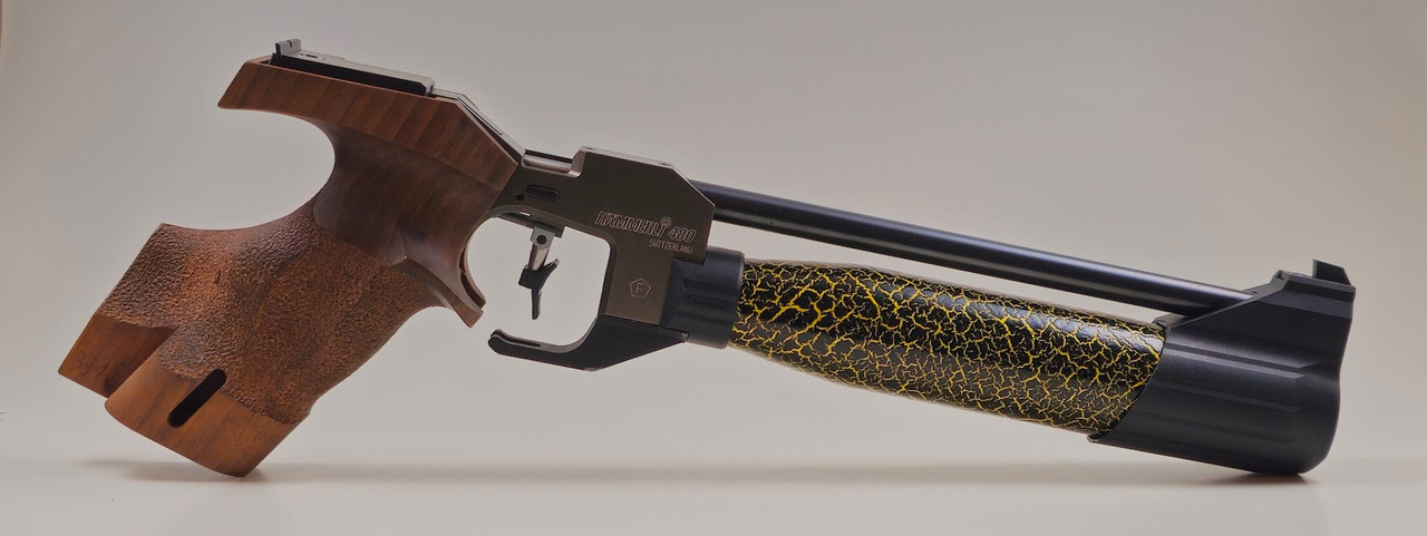

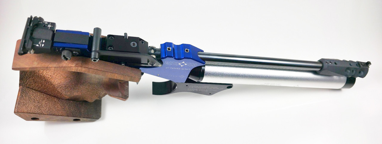

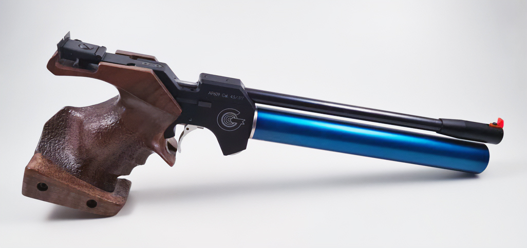

Hammerli 480 Dual Power Match
Hammerli 480 Dual Power Match - Szwajcaria
Zasilanie CO2 lub PCP do wyboru
Inżynierowie i projektanci Hammerli spędzili około 5 lat na pracach badawczo-rozwojowych nad modelem 480, przed produkcją prototypu. Pierwszy pistolet opuścił fabrykę w 1994 roku. Model 480 od razu okazał się doskonałym wyborem dla strzelca światowej klasy i od tego czasu był używany do wygrywania licznych Pucharów Świata i innych zawodów na szczeblu międzynarodowym.
Półka jest regulowana (w moim modelu jej brakuje), a cały kąt uchwytu można obrócić o około 7 stopni. Pozwala to strzelcowi dopasować uchwyt do indywidualnych preferencji.
Fantastyczny spust, regulowany w każdy możliwy sposób.
Długość lufy 250 mm, Długość całkowita 420 mm, Wysokość 200 mm, Szerokość 50 mm, Waga maks. 1150 gramów
Długość linii celowania 340 mm, Regulacja wizjera: 1 klik=2 mm na 10 m
Prędkość wylotowa ok. 145 m/s, Energia wylotowa maks. 7,5 J
Powietrze lub CO2 Kartusz: cisnienie robocze maks. 200 bar
320 strzałów dla CO2, 200 strzałów - powietrze

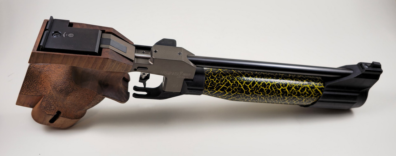

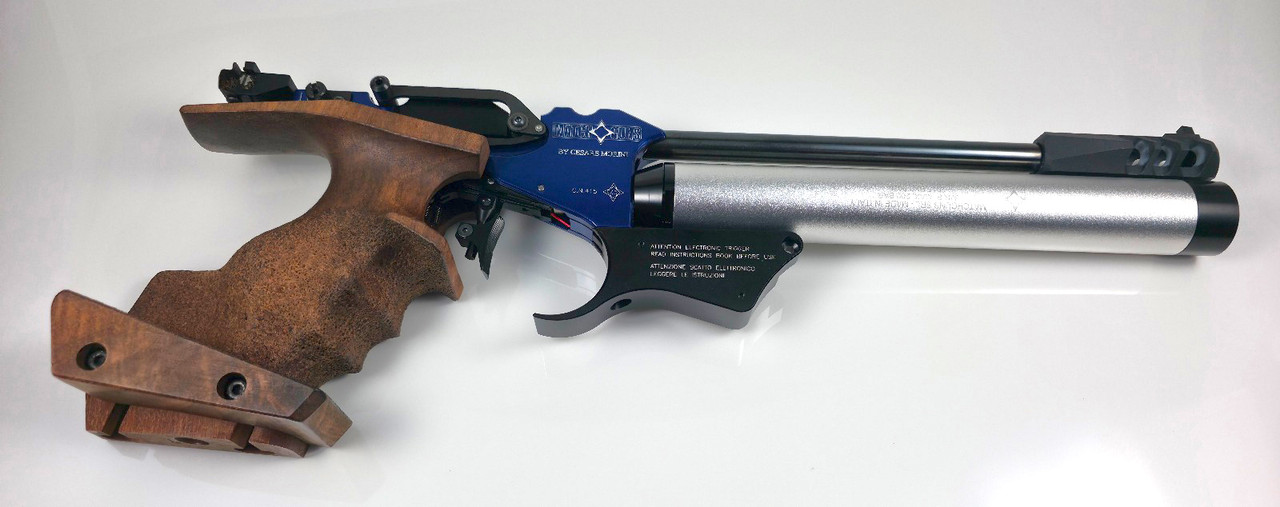

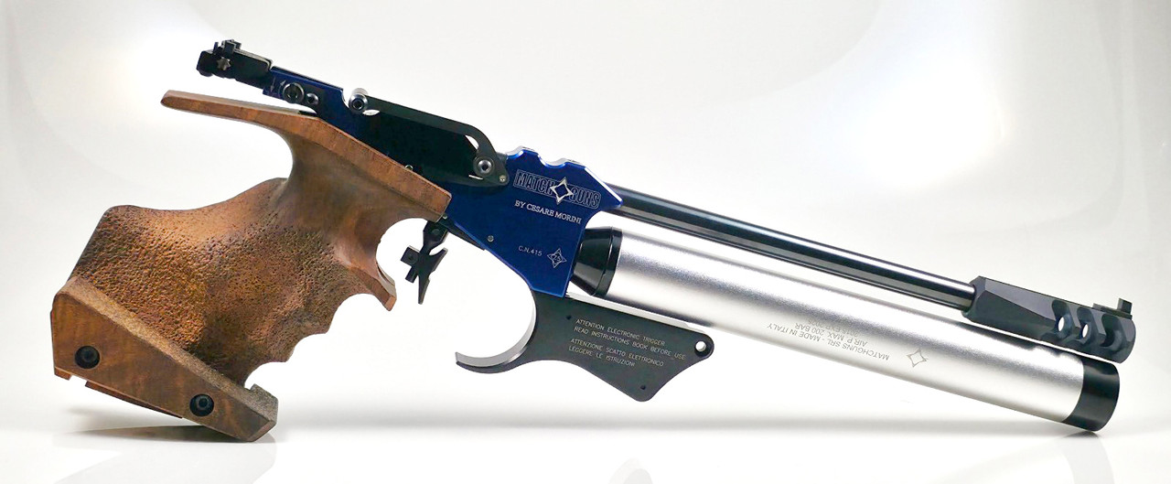

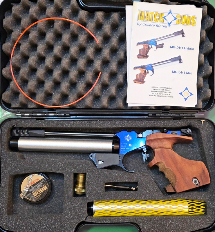

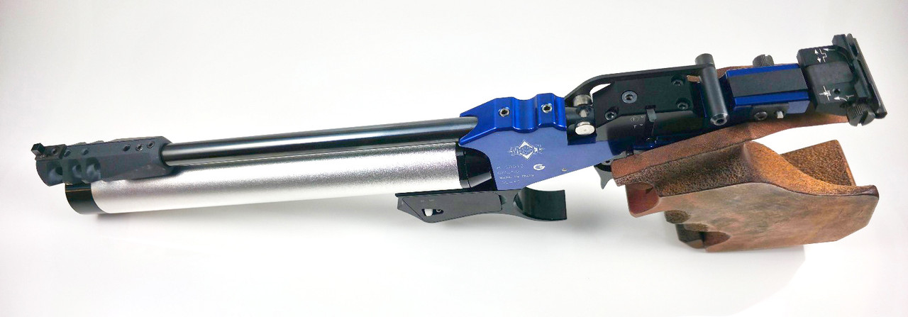

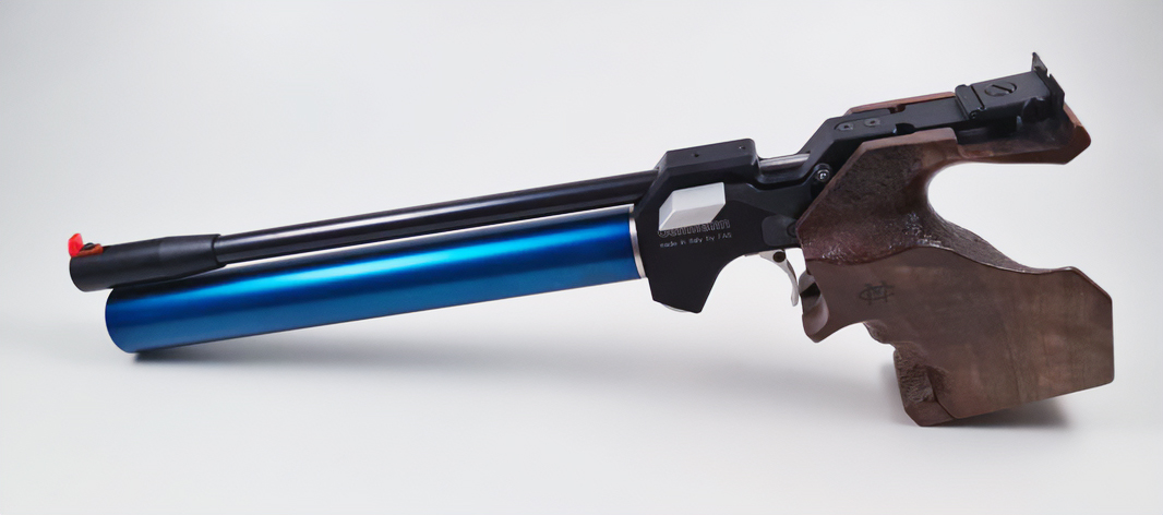

Match Guns MGH1 Hybrid by Cesare Morini
Rewolucyjny, jednostrzałowy pistolet pneumatyczny przeznaczony do poważnych zawodów ISSF na najwyższym poziomie, wyposażony zarówno w elektroniczny, jak i mechaniczny spust. Spusty można regulować niezależnie, dzięki czemu ich parametry są identyczne. Aby aktywować elektroniczny spust, należy aktywować przełącznik spustu, a jego działanie potwierdza wbudowana zielona dioda. Jeśli bateria wyczerpie się podczas zawodów, pistolet automatycznie powraca do trybu mechanicznego.
Rekojesc wykonana z drewna orzechowego, zaprojektowana i wykonana przez Cesare Morini. Anatomiczna i w pełni regulowana we wszystkich kierunkach. Dostępne rozmiary od XS do XL dla prawo- i leworęcznych.
Dane techniczne:
W pełni regulowana szczerbinka, (2,5 - 5,0 mm), wymienna muszka, linia celowania: 340 mm - 380 mm.
Pozycja języka spustowego regulowana we wszystkich kierunkach. Regulowana siła nacisku.
WYMIARY
Długość maks.: 420 mm - Wysokość maks.: 200 mm - Szerokość maks.: 50 mm - Długość lufy: 240 mm - Waga: 950/1,050
WYDAJNOŚĆ
200 strzałów - 200 barów i 168 m/s
AKUMULATOR
12 V - A23 (około 4000 strzałów lub 30 godzin)

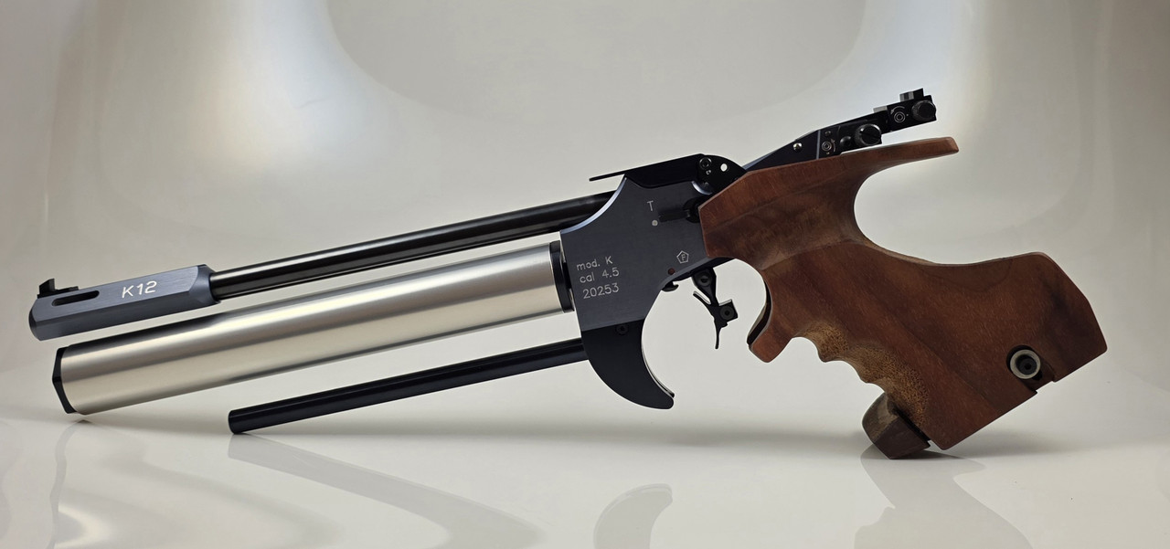

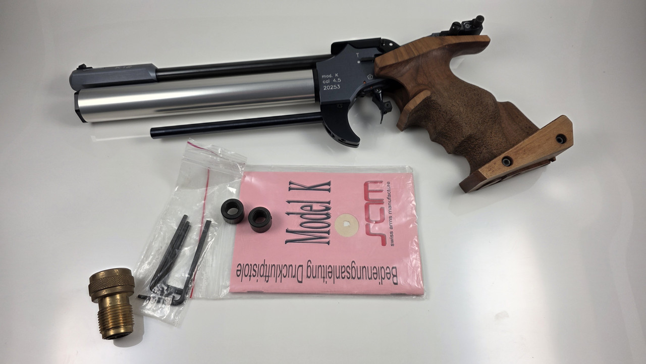

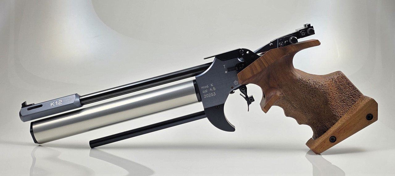

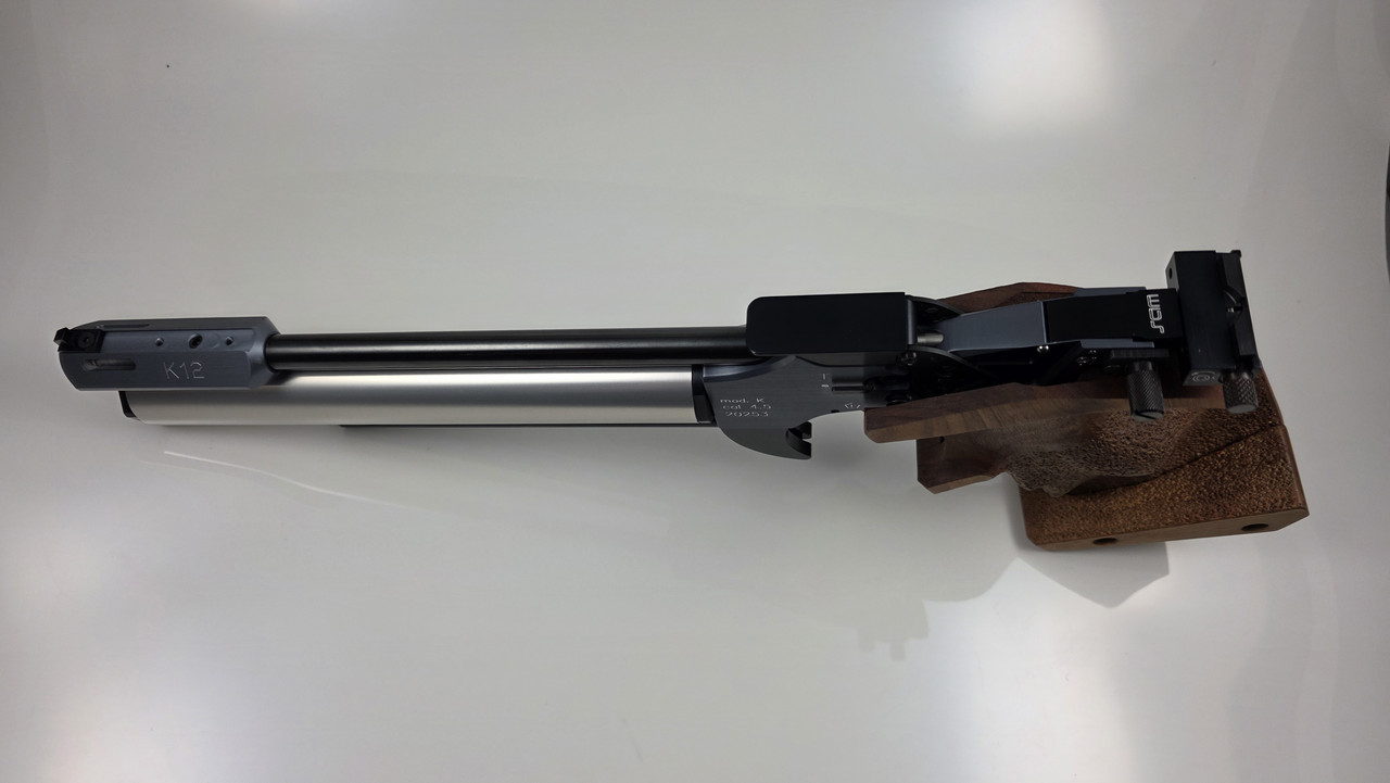

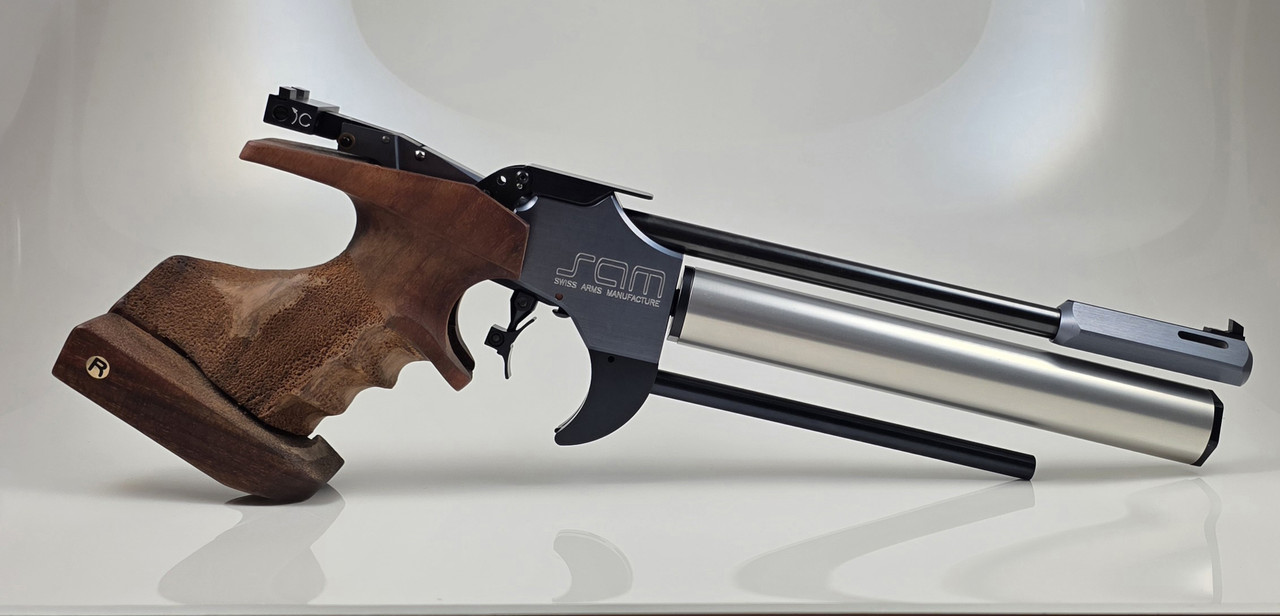

SAM K12 Rok produkcji : 2002
Powstał w fabryce SAM Lugano.
Marka SAM była kiedyś nieoficjalnie określana jako „Swiss Arms Morini”, ponieważ Cesare Morini był jej współzałożycielem, ale od tamtej pory zmienił nazwę (oficjalnie Swiss Arms Manufacture). Podstawowy projekt prawdopodobnie pochodzi od niego,
ale późniejsze modele na nim oparte już nie.
Dostępność części: Tak
Uszczelki: Tak
Średnie V0 = 158m/s
Uśredniona liczba strzałów z kartusza: ok 120
Zalety:
1. Możliwość oddania strzału "na sucho".
2. Regulowane dociążenie.
3. Rewelacyjny spust i bardzo udana rękojeść
4. Wartość kolekcjonerska, w przypadku wyjątkowo zadbanych modeli, z tego rocznika.

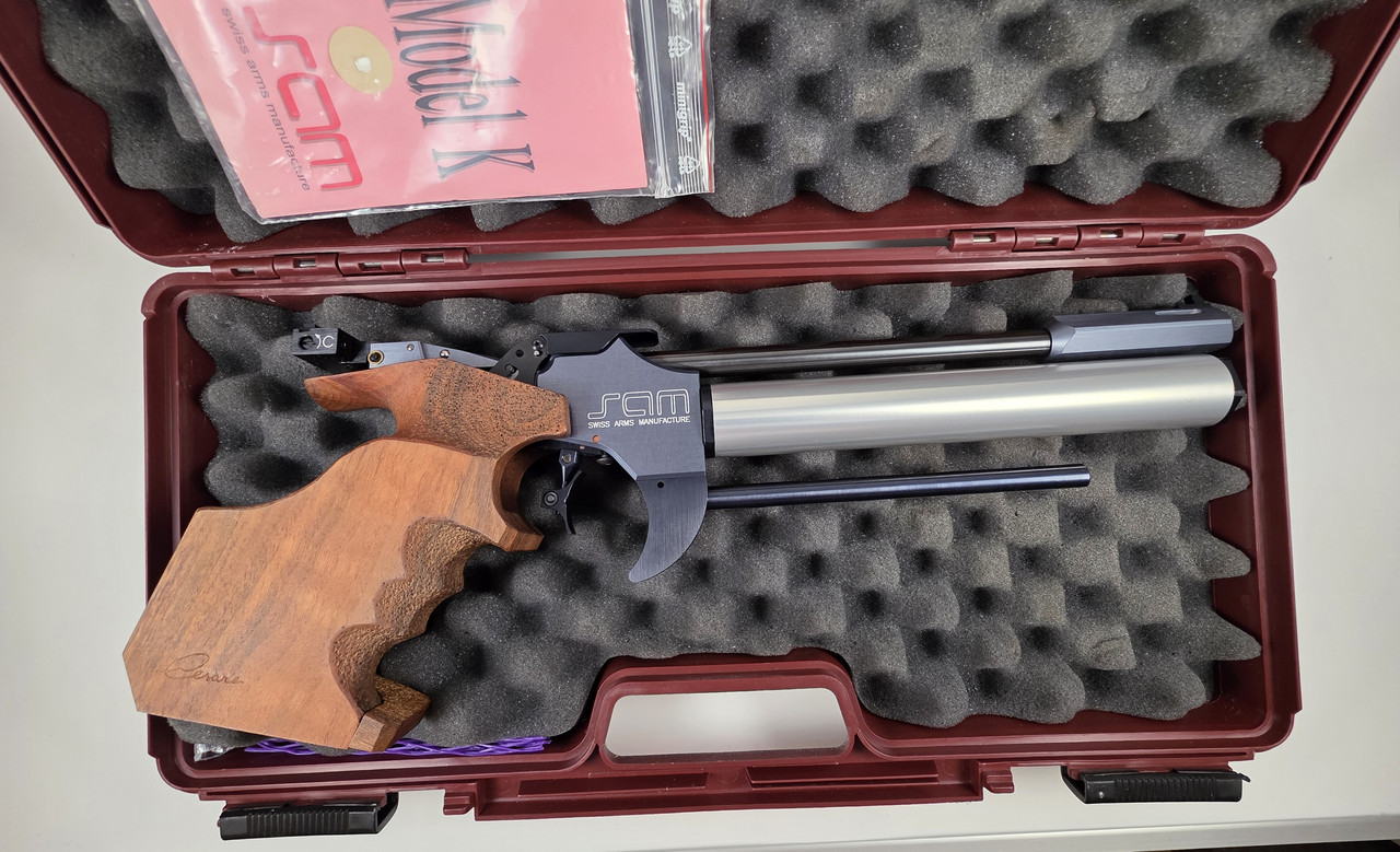

Okazało się, że do mojego modelu LEWEGO pasowała PRAWA rękojeść Match Guns MGH1 od Thomasa Rinka
(ostatnie dwa zdjęcia)
Rekojesc prawa od Rinka:
