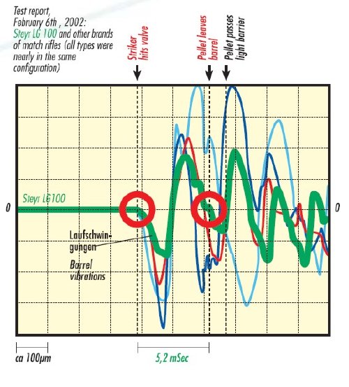

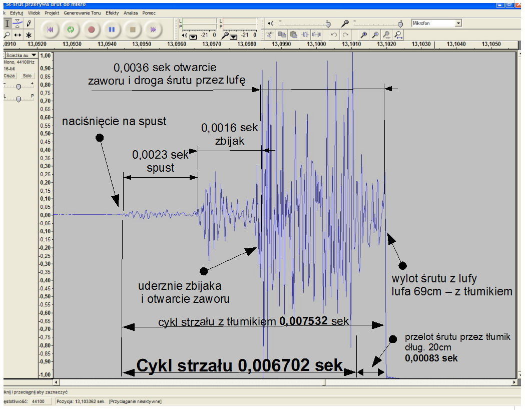

Wiedziałem, że gdzieś mam:
i jeszcze to:

PawelW pisze: 04 czerwca 2025, 17:46 Wiedziałem, że gdzieś mam:
Podoba mi się na tym pierwszym wykresie napis "pellet passes light barrier". (299,792,458 m/s)^2 * 0.000547kg * 0.5 = 24580954138452 Joule. Nie jestem pewien, ale chyba mamy tu do czynienia z FACem ;laughing:
