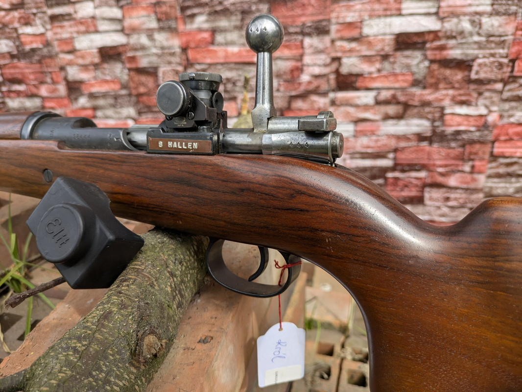

Potrzeba więcej szczegółowych zdjęć - głównie systemu. Osada jest raczej dorabiana - mogą pod nią kryć się jakieś bicia. Elementy całości wskazują na przeznaczenie myśliwskie.

Oto cały system. Występują inne numery na lufie i zamku. Poza tym dziwne że jest zarejestrowana jako Okant. Dlatego proszę o wypowiedź znawców tematu. Może nawet uda się przybliżyć rok produkcji?

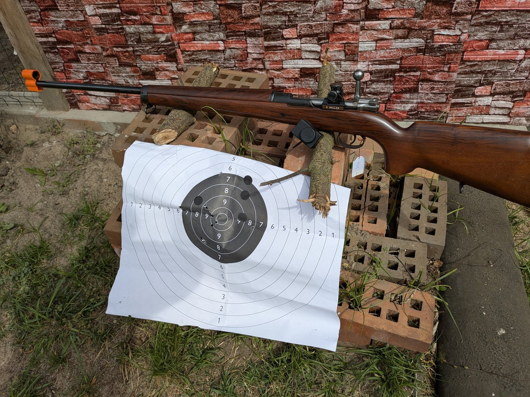

Tak, 100m. Chodziło o sprawdzenie działania. Diopter trzeba było skręcić max w dół i poprawić na lewo (co widać po zalepkach).
Poza tym, jak się strzela bez rąk, to trzeba zastosować pewne usprawnienia. Tu strzelałem z luźno leżącego na improwizowanym podparciu bez trzymania i bez specjalnego spustu. Tak więc uważam, że Carol ma potencjał.
A poza tym jest "slyczny"!

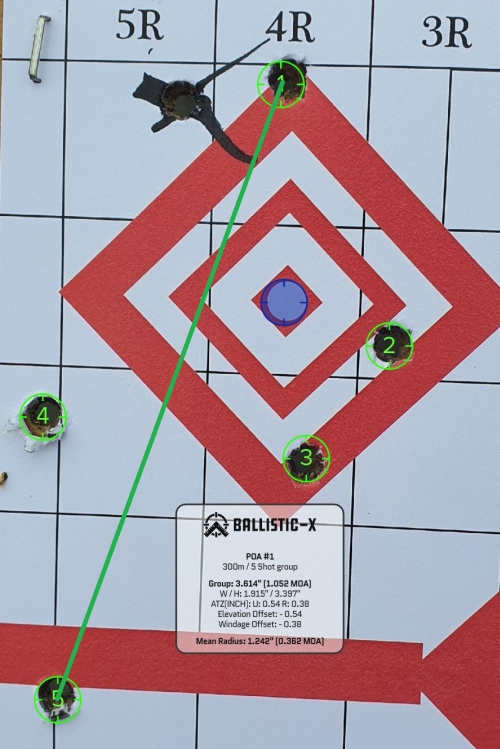

Zerowanie na 100 metrach: strzelałem seriami po 3 lub 4 strzały ze względu na niepełną paczkę amunicji SAKO, czego cholernie żałowałem :/
Warunki: Temp. 15°C, wiatr od czoła, ok. 8m/s, 1003kPA, przelotna mżawka
100m:
Lapua SCENAR 136gr:
Na 100m układa się powtarzalnie między 0.8-1.0 MOA, wyjątkowo czasami lepiej.
SAKO Racehead 140gr:
Powtarzalne, ładne sub-MOA w granicach 0.6-0.8 MOA.
300m:
Lapua SCENAR 136gr:
Okolice 1 MOA.
Rewelka jak dla mnie. 0.6-0.8 MOA.
W Applied Ballistics, po wbiciu danych Matchkinga, Stability Factor wynosi 2.04, zaś dla SCENARa- 1.76 dla tej konkretnej lufy. Ma to swoje odzwierciedlenie na tarczy.
Lufa po wymianie zdecydowanie bardziej woli Matchkingi niż długaśne SCENARY, zamówiłem już mały zapasik amunicji od SAKO

Sorki ale jak Kolega liczy to skupienie?
Według opisu tutaj ma być 1,052 MOA na 300m :
o ile mnie pamięć nie myli to 1 MOA na 300 m to 8,73 cm.
Jeżeli jedna kratka na tarczy Kolegi ma rozmiar 1 cala - 2,54 to między przestrzeliną 1 a 5 zgrubnie wychodzi jakieś 4,5 cala - tj. 11,43 cm - czyli co najmniej 1,3 MOA. Jeżeli kratka to 1 MOA na 100m ( 2,91 cm ) to odległość 1-5 to 13 cm i w efekcie 1,5 MOA na 300m.
Jakie ma Kolega ustawienia w kalkulatorze skupienia?

Kratka ma 1 cal, taki też wynik podałem w BallisticX do kalibracji i na tej podstawie program wyliczył taki wynik
Dalej są to okolice 1 MOA, plus/minus.

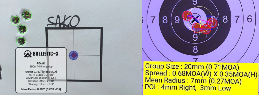

Z kolei na następnej tarczy miałem 2cm jako odnośnik i tak podałem w appce:
Nowa lufa nie potrafi się polubić ze SCENARami 136, muszę sprawdzić 139.

Na tej tarczy o którą pytałem odległość między przestrzeliną 1 a 5 ( zielona linia - może kolega fizycznie zmierzyć linijką ile wynosi, czy tarcza się nie zachowała ? ) to co najmniej 4 kratki ( te pół można sobie darować, choć pewnie jakiś skrawek ponad 4 jest ) tymczasem w danych wyliczenia jest podane 3,614 cala - tutaj jak się wydaje coś się rozjechało.
Dopytuję o ustawienia bowiem może to u mnie coś źle wpisuję.
Porównanie grupy Kolegi i mojej - 100 metrów, 4 strzały.
Kolegi 0,691 MOA - moja 0,71 MOA
wizualnie moja wydaje się trochę ciaśniejsza ( każda mysz swój ogon chwali
) a według wyliczeń jednak jest gorsza.

PMB, tarcza gnije na śmietniku strzelnicy, także nie pomierzę jej
Przykro mi, że czas świąt musisz spędzać na mierzeniu i weryfikowaniu wyników innych podanych przez program dla leniwców, jak ja
Następnym razem postaram się zawsze mieć linijkę jako odnośnik, coby nie niepokoić innych. Mam nadzieję, że teraz jesteś ukontentowany

Myślę że koledze PMB nie zgadzało się skupienie w innym programie do pomiaru przestrzelin.
Mnie wyszło na przykładzie tej tarczy gdzie zaznaczył zieloną linia dwie przestrzeliny że tam jest skupienie 1,29moa.
Ale czy to znaczy że kolega Szaret chciał kogoś oszukać? Mógł się przecież pomylić przy wpisywaniu danych do programu.
A zakładając że tam jest skupienie 1,29moa, to i tak uważam że jest dobre
