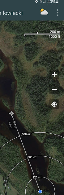

W duzym skrocie - wreszcie bylem na rzece postrzelac z HVA FSR m96 na 700 metrow.
Mamy wiec pierwszy porownawczy test obu karabinow na tym dystansie.
Strzelalem wczoraj przy pieknej, slonecznej pogodzie.
Temperatura byla okolo minus 10 stopni.
Mialem przyjazny wiatr z godziny 11, o predkosci okolo 4 m/sek.

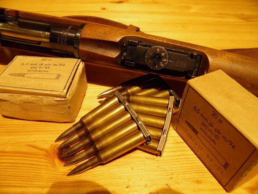

Strzelalem pociskami Lapua Scenar 139 grs.
Jak pamietacie, celownik SM AGJ, w ktory oryginalnie byl ukompletowany moj karabn jest skalowany do krzywej balistycznej panstwowej amunicji snajperskiej prj m41 o predkosci pocisku 790-800 m/sek.
To jest dokladnie ta amunicja:

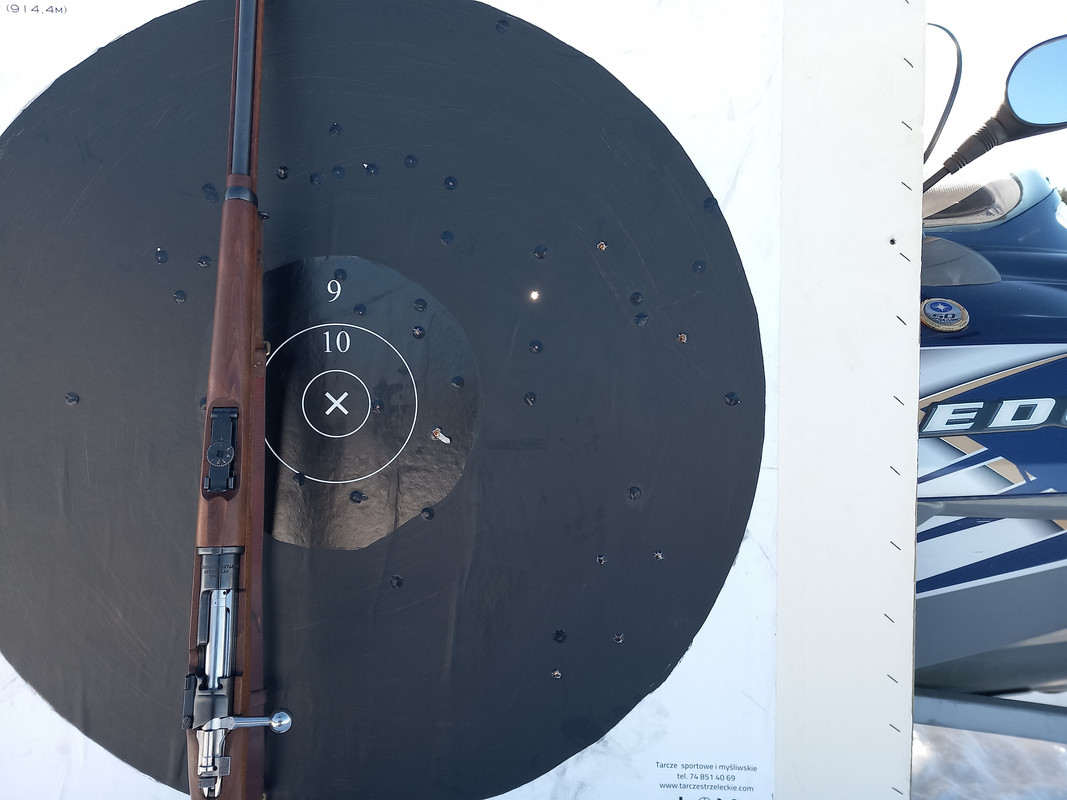

Tym razem wszystkie 5 pociskow w tarczy.
Skupienie serii 5 strzalow wynioslo 52,5 cm czyli 2,58 MOA / 700m
Powrot na stanowisko i tym razem seria 10 strzalow w tempie 1 strzal na okolo minute.
Podjazd do tarczy i ocena wynikow:
ObrazekObrazek
Okazalo sie, ze 9 strzalow siedzi w czarnym polu tarczy a jeden odskoczyl na prawo, ale udalo mu sie zachaczyc o krawedz tarczy.
Sumaryczny wynik skupienia tych wszystkich 10 strzalow to 57,5 cm czyli 2,82 MOA / 700m.
A tutaj za tarcza widac miejsce ladowania pociskow z tego testu, zaznaczylem to pole czerwona obwodka:
ObrazekObrazek

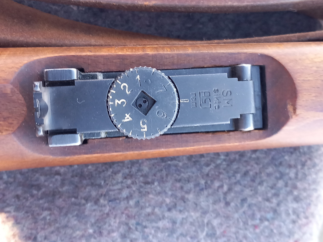

Kolejna sprawa to brak zgodnosci skali poprawek odleglosci tego mojego epokowego celownika z amunicja, ktora ja sam elaboruje.
W epoce strzelcy FSR takze i z tym problemem mieli do czynienia i rozwiazywali ten problem bardzo sprytnie.
Otoz na dysku poprawek celownika "SM AGJ- ram" nanoszono dodatkowe oznaczenia dopasowane do balistyki pociskow z amunicji, ktorej indywidualnie uzywal strzelec.
A wygladalo to tak:
ObrazekObrazekObrazek

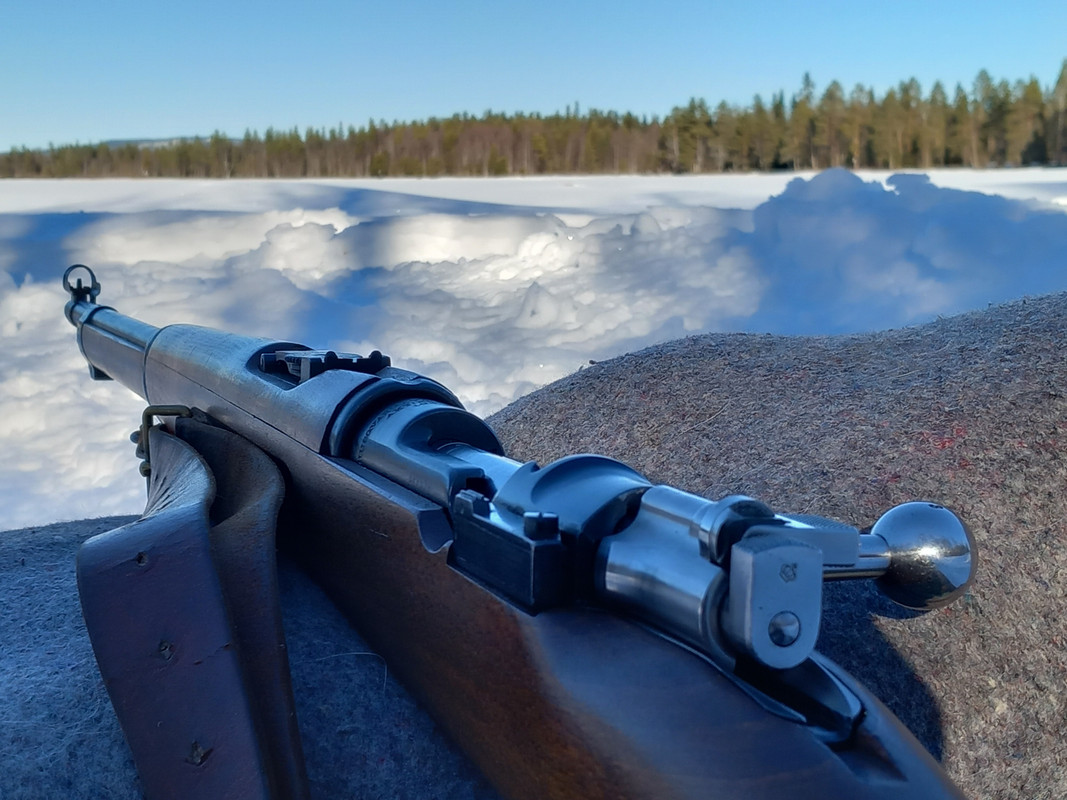

I bohater testu:
ObrazekObrazek

No a ja mam dla Was kolejny test porownawczy 1x5 i 2x10 strzalow z HVA FSR m96 na 700m.
Mamy wiec w tej chwili pelne porownanie mozliwosci CG63 i m96 na tej odleglosci.

Na stanowisku warunki swietne.
W tym momencie niemal bezwietrznie i pelne slonce.
Pozycja tarczy zaznaczona czerwona strzalka:
Zblizenie na tarcze 2x zoom:
Nastawa celownika SM AGJ - 600m, tak jak byo to w ostatnim tescie.
Z uwagi na niewyczuwalny wiatr celuje tak aby "czarna kropka", czyli tarcza byla "centralnie na muszce"

Jak widac sposob celowania byl prawidlowy i SPT tej serii wypadlo ladnie w centrum tarczy.
Obraz przestrzelin jest nieco za bardzo rozciagniety w pionie ale przyczyna tego juz wyjasnilem.
10 strzalow zmiescilo sie "na szerokosci" w pasie 25 cm  czyli 1,23 MOA / 700m.
A "na wysokosci" te 10 przestrzelin ulozylo sie w pasie 70 cm czyli 3,44 MOA / 700m.

A na koniec widoczek na bohatera tego testu:
I pożegnalny rzut okiem na moj cel ustawiony w odleglosci 700 metrow:
A tak na moim luksusowym stanowisku bojowym strzelalem w tym tescie:
