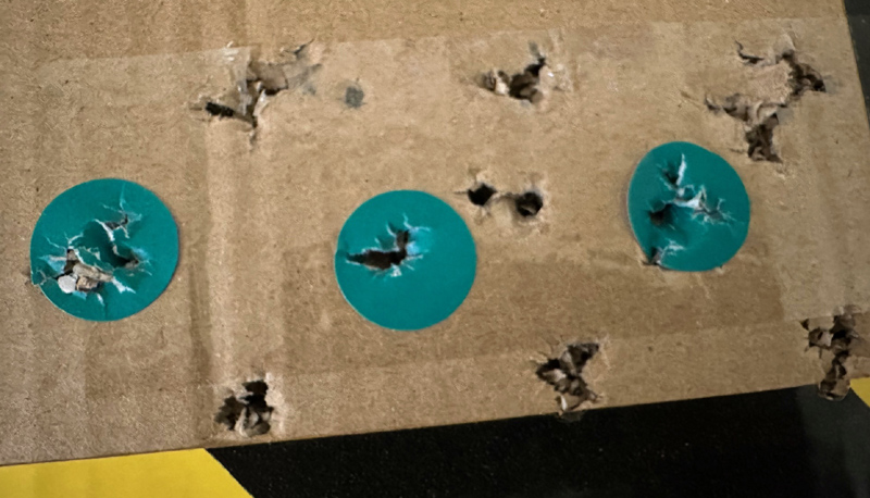

A ja przeproszę się ze śrutem vortex strike 4,52 , bo lata u mnie tak:
Dodam , że mimo mniejszej Vo o 10 m/s od exacta punkt trafienia w pionie jest taki sam, wynika to z lepszego BC niż ma exact.

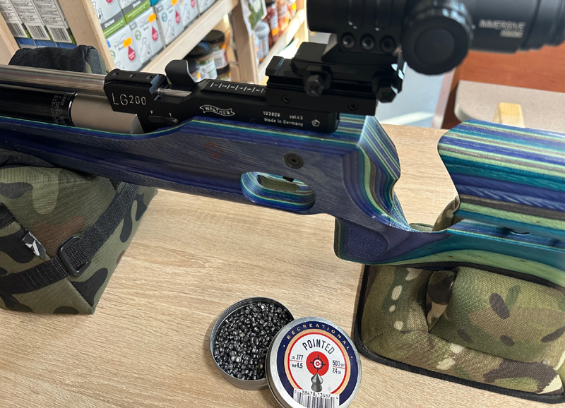

Serio jestem zachwycony tym tanim śrutem Crosman Pointed. Jego cena za puszkę 4,5mm 500 sztuk oscyluje w granicach od 27zł do 33zł. I racja: nie jest tak celny jak JSB Exact RS 0,475g 4,52mm. I druga racja: nie uszczelnia tak dobrze lufy i nie leci tak szybko (różnica około 5m/s na niekorzyść Crosmana). Ale kurka flaczek - kosztuje prawie o połowę mniej.
Ja mam LG200 do zabawy, posadziłem sobie tam pryzmat IO x10 i wsadziłem lufę od Hammerli (ona jest dłuższa od Waltherowej). Oryginalnie ten karabinek miał 7,5J, ale przez to że lufa jest dłuższa, i przez delikatną regulację sprężyny zbijaka udało mi się uzyskać z Crosmana Pointed 0,48g 4,5mm stabilne (średnio) 209m/s - co daje niecałe 11J. Nie trzeba więcej do strzelania do puszek czy orzechów. Crosman w trzech grupach (każda po 6 śrutów) mieści się w groszu. Przyznaję rację, był jeden odskok, który wystawał poza grosik, ale tylko odrobinę. Jak na tak tani śrut to jest rewelacyjny wynik. Miałem Expressa i RSa, ale w tej chwili nie mają sensu do mojego zabawowego strzelania. Wczoraj pykałem sobie z ręki do małej patelni z 50m. Jak się gęba cieszyła jak za każdym razem było słychać _plink*_
No i zostaje jeszcze Zoraki i P17/HW40. Tam też stosowałem śruty JSB Express i RS, ale ponieważ moje strzelanie z tych pistoletów to puszkowa zabawa, więc Crosman Pointed w zupełności wystarcza. Express i RS ma sens tylko wtedy jeśli ktoś chce wykręcić fajny wynik na zawodach na dalszych dystansach. No ale 95% strzelców posiada karabinki 15-16J i tutaj wybór H&N, QYS albo zwykły Exact będzie lepszy niż Express czy RS, szczególnie teraz gdy wszedł Exact Short. Dziś się bawiłem Crosmanem, aby definitywnie dać mu okejkę, a zapasy Expressów i RSów pójdą na bazarek.

Ten crosman ma widoczne szwy wiec średnio to wygląda. Da radę zrobić skupienie na 50m takie jak wyżej z vortexa ?
Spa p10+szkiełko i oko
