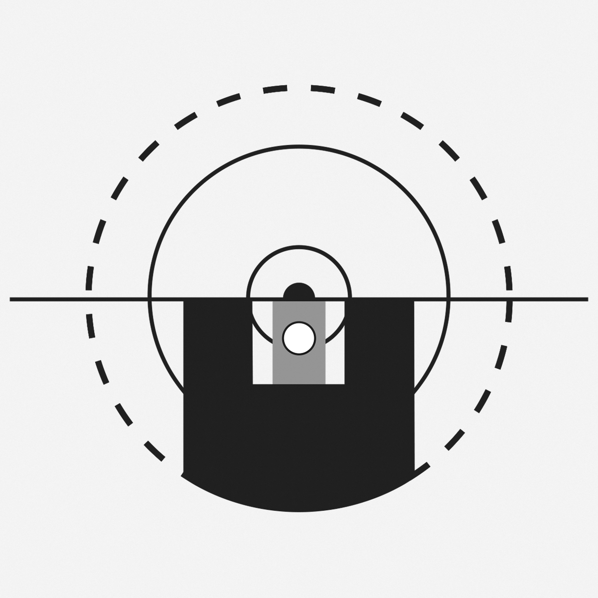

Mój echelon comp, u dot, na 10 metrach przenosił po 15-20cm w górę, na 25m to już był dramat, a w goń na 50m to trzeba było walić wręcz w ziemie (strzelałem ja oraz instruktor strzelectwa i jeden specjals) poszedł na reklamację, wrócił z wymienionymi nowymi przyrządami. Strzela normalnie.
Dodam że było celowane tak jak na oficjalnej stronce springfielda. Tj. https://www.thearmorylife.com/understan ... cat-u-dot/

Czym różniły się wymienione przyrządy od poprzednich?
Instrukcja Springfield pokazuje takie celowanie na 25y
Piszą w niej też o różnych wysokościach przyrządów, choć w PL nie spotkałem.
https://support.springfield-armory.com/ ... DHLJ9i15NG

Wyglądają identycznie jak stare ale muszka w nowych (a moze sama kropka) była wyżej przez co celowałem niżej, od razu nawet poczułem to w ręce bo byłem przyzwyczajony do tych wadliwych i musiałem się przestawić na nowe.
Żeby trafić w gong na 50m teraz celuje w gong, a nie 50cm pod nim.
Przyrządy zgrywam tak, jak w linku który podałem.

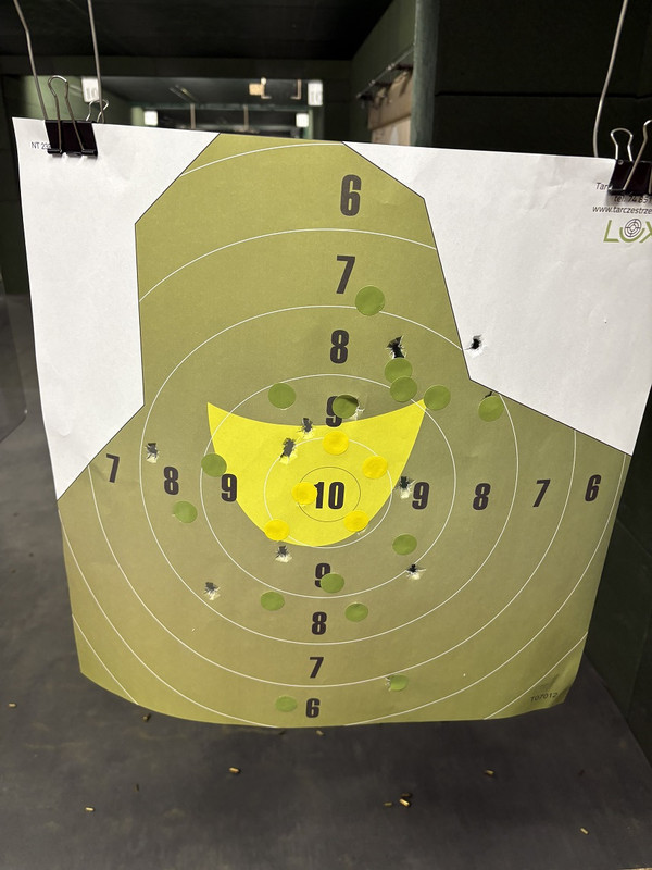

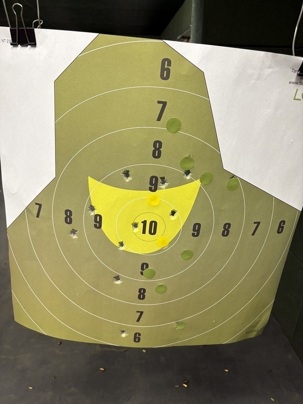

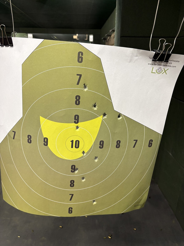

Też mam echelona z tym, że trzy-dota z gwintem i pogodziłem się z tym, że nie jest to pistolet tarczowyPabloes3 pisze: ↑22 listopada 2025, 10:07 Witam wszystkich. Od pewnego czasu mam problem z moim Echelonem full size, U-dot. Na 25 metrow strzały lecą mi lewo-góra. Chwyt był zmieniany, moduł wymieniany, strzelane było z kolimatora i z otwartych ( co-whitness ) i guzik. Efekt ten sam. Na 13 metrow jeszcze jak mogę, ale na te 25 masakra. Jakieś porady? Załączam zdjęcia tarcz.20251121_135314.jpg
Na 25m zapomnij, że uzyskasz jakkolwiek dobre wyniki. Jest to pistolet bardziej dynamiczny i tu faktycznie się sprawdza. U mnie po wymianie chwytu i kilku sprężynek w końcu się poprawiło i na 25m mam nawet prawie wszystko w czarnym

Jako posiadacz dorzuce pare zdan.
Otoz mi tez jeszcze srednio wychodzi strzelanie z Echelona. Ja tez winilem przyrzady, itd. Okazalo sie po prostu ze robie powtarzalne bledy:) a udowodnil mi to nieco starszy ode mnie kolega na ZKSie, ktory chyba troche dluzej strzela z pistoletow wszelkich, bo zlapal mojego w chyba 3 palce i zrobil mi pokazowke wciskajac caly magazynek w czarne na 25m.
Nie mowie ze na bank z Twoim cos jest nie tak (moze rzeczywiscie trafiles na felerny egzemplarz), ale mnie to doswiadczenie nauczylo, aby obwiniac sprzet jako ostatni.
