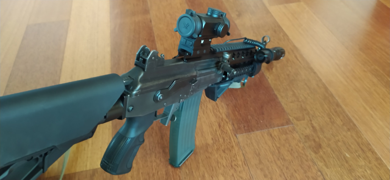

Jeśli na krótkim Izraelczyku zamontujemy szyny i optykę, pionowa wajcha nie ułatwia przeładowania.
Za kilka PLN w Castoramie nabyłem śruby M4x30, łącznik prętów gwintowanych, nakrętki M4, podkładki i dwie blaszki ocynkowane do łączenia płyt meblowych, celem wykonania poziomej wajchy:

Blaszki odpowiednio ukształtowałem (wewnętrzna jest mniejsza aby nie haczyła o pokrywę komory zamkowej), całość skręciłem i zaoksydowałem na zimno:
Koszt:
1. Kątownik krzesełkowy 25x25x15mm, 2 szt. - 2,56pln
2. Śruba metryczna nierdzewna M4x30, 2 szt. - 2,56pln
3. Nakrętka sześciokątna samohamowna M4, 2 szt - 0,76pln
4. Nakrętka sześciokątna nierdzewna M4, 1 szt. - 0,38pln
5. Podkładka wąska ocynkowana 4,3x9mm, 3 szt. - 0,15pln
6. Łącznik do prętów gwintowanych 6x18mm, 1 szt.- 1,28pln
Razem: 7,69pln
Całość wygląda na samoróbkę ze specyficznym post-apo-steampunk sznytem dzięki rudoczarnej oksydzie

Jak założysz szerszy montaz to nagle się okaże ze ten grzybek na końcu rączki przeładowania zacznie uderzać właśnie o ten montaż.
A naprawde nie trzeba dużo.
Walczyłem z tym i się skończyło na rączce w stylu AK

Właśnie!
Na szczęście Vortex AR Prism ma solidne kilka mm zapasu. W każdym razie, nowa kopka znacząco ułatwia obsługę broni.Jak założysz szerszy montaz to nagle się okaże ze ten grzybek na końcu rączki przeładowania zacznie uderzać właśnie o ten montaż.

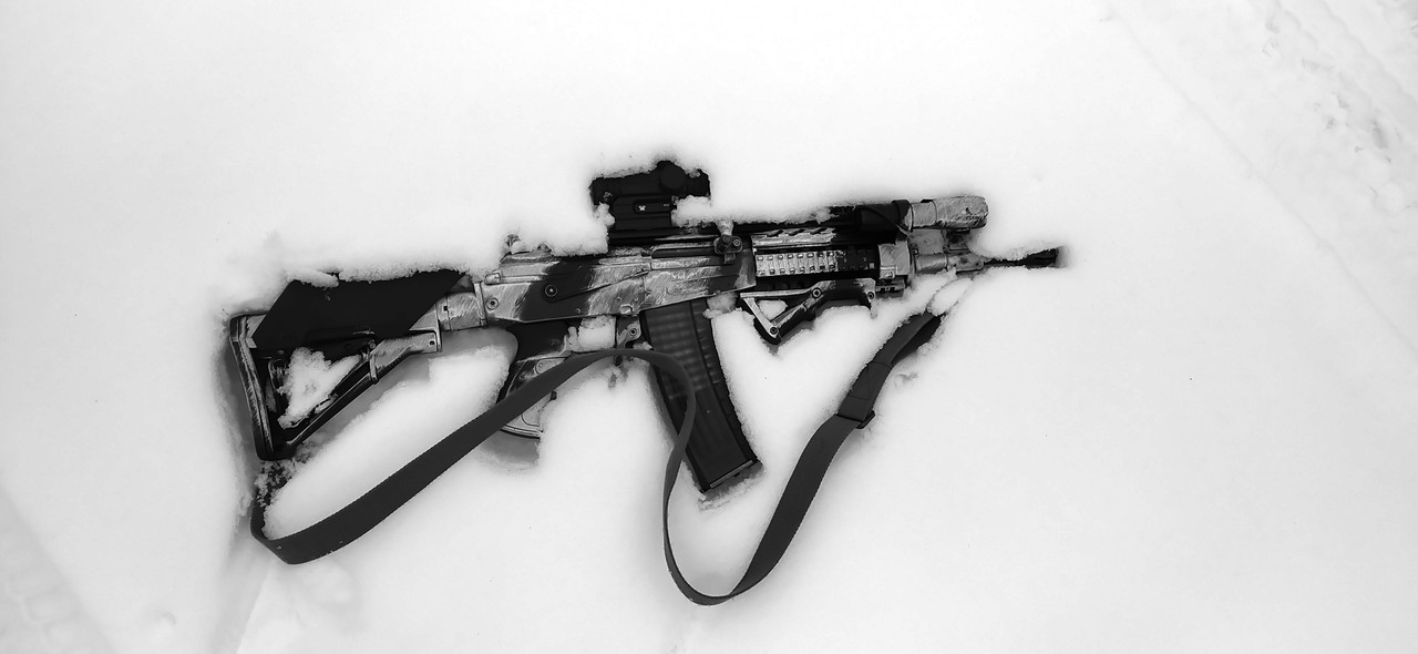

Amunicja to własna elaborka na spłonkach FCC tak jak piszesz.
Oryginalna iglica zachowywała się prawidłowo, ale na wszelki wypadek wyczyściłem kanał i zmieniłem na lżejszą. Jak się zbiorę na odwagę to spróbuję powtórzyć całą sytuację.
Iglica AK powinna być skrócona dokładnie do 82mm. Ze względu na inny profil samego czubka (krótszy), skrócenie jej powoduje że stożkiem przejściowym klinuje się w otworze iglicznym. Koniecznym jest wtedy zmiana profilu na taki jak w oryginale. Można to wykonać małym pilnikiem, zajmie to około 30-40min ręcznej roboty:
W efekcie otrzymujemy taką oto uroczą broń:
