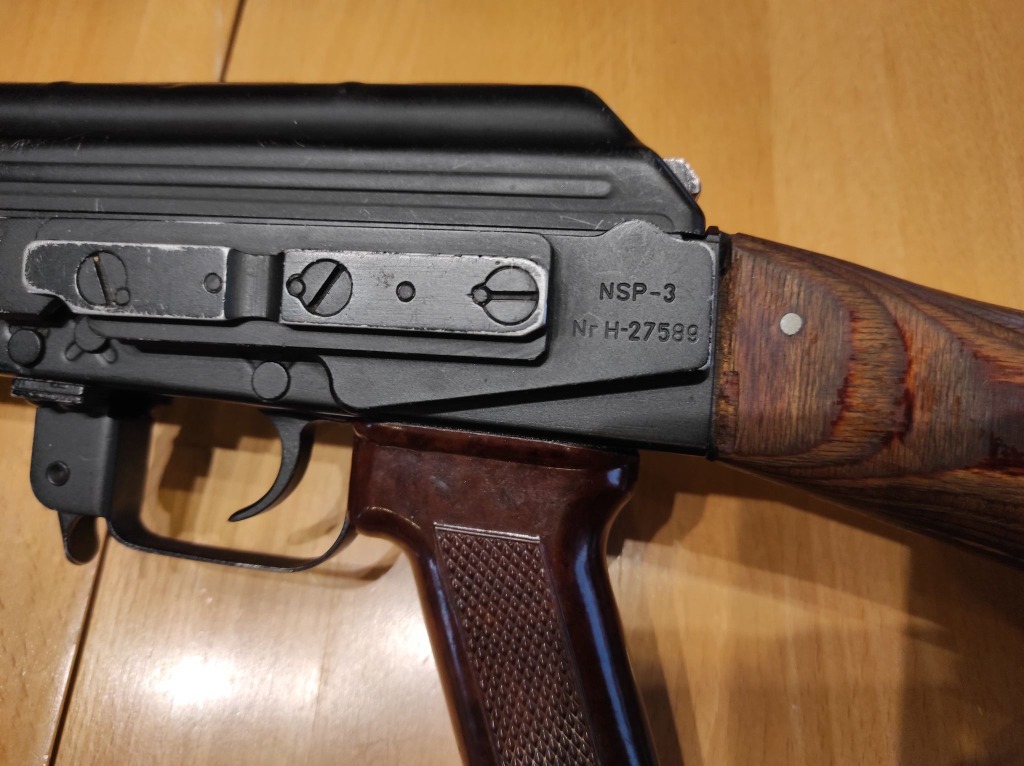

Jeśli chodzi o nasze poletko, to wszystkie karabinki serii BZ z 1967 roku były wyposażone właśnie w szynę do NSP-2. Tutaj przykładowa oferta sprzedaży takiego karabinka, wraz z celownikiem NSP-2. Zabawne, oferta nazywa tę broń "AKMŁ", ale jedyną dołączoną dokumentacją jest metryka celownika, która mówi o jego sparowaniu z "kbk AKMS" (w Twojej tabelce zrobionej z wykazów broni przekazanej do AMW seria BZ jest określona jako "AKM z NSP-2" i "AKM bez NSP-2").
Dla porównania, tak wygląda szyna do NSP-3 z karabinka AKMŁ z produkcji z roku 1978 (seria ML) - jak widać szyna jest przesunięta do tyłu względem tej pod NSP-2, co wyklucza wymienność tych dwóch celowników bez konieczności przebudowy broni (nie będzie się zgadzać odległość okularu od oka).

Wiem, że raczej to wiesz, ale dla pełnego obrazu dodam, że ten napis w książeczce celownika jest w oczywisty sposób błędny: w roku 1967, w którym wyprodukowano w Radomiu karabinki z serii BZ, nawet nie myślano tam jeszcze poważnie o produkcji AKMS-ów.krzychu22lr pisze: ↑10 maja 2025, 19:12 Zabawne, oferta nazywa tę broń "AKMŁ", ale jedyną dołączoną dokumentacją jest metryka celownika, która mówi o jego sparowaniu z "kbk AKMS"
Czy przypadkiem nie jest tak, że celownika NSP-3 po prostu nie da się zamontować na szynie, przeznaczonej dla NSP-2, ze wzgledu na brak wyżłobienia do zacisku mocowania celownika?krzychu22lr pisze: ↑10 maja 2025, 19:12 Dla porównania, tak wygląda szyna do NSP-3 z karabinka AKMŁ z produkcji z roku 1978 (seria ML) - jak widać szyna jest przesunięta do tyłu względem tej pod NSP-2, co wyklucza wymienność tych dwóch celowników bez konieczności przebudowy broni (nie będzie się zgadzać odległość okularu od oka).
