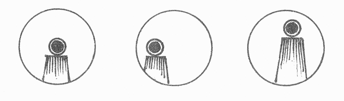

Ok, moze na poczatek, dla nowicjuszy zaczne od tego co to w ogole jest ten celownik dioptryjny i czym sie on charakteryzuje.
Sporo ludzi mysli, ze jest to celownik w ktorym dzieki malemu otworkowi przez ktory sie celuje bedzie wyraznie widac przyrzady celownicze czyli muszke jak i cel, ale jest to tylko czesc prawdy. Kolejna istotna cecha tego rodzaju celowika to fakt, ze umozliwia on celowanie z okiem bedacym blisko samego celownika dioptryjnego. To jest bardzo wazne dla strzelcow ze starszymi oczami, ktorzy celujac przykladowo z otwartych przyrzadow celowniczych to jest muszki i szczerbinki musza miec te szczerbinke dalej od oczu zeby widziec uklad celowniczy wyraznie. Im sa starsi tym szczerbinka musi byc dalej od ich oczu co oczywiscie bedzie skracalo dostepna linie celowania, poza tym nie zawsze jest wogole technicznie mozliwe takie dalekie umiejscowienie samego celownika.
Podstawowa idea celownika dioptryjnego polega jednak na czyms zupelnie innym bowiem na tym, ze celownik taki posiada otworek o tak malej srednicy, ze polozenie muszki w stosunku do samego celu nie ulega zmianie bez wzgledu na to czy patrzymy centralnie w otworek czy tez przesuwając oko z jednej jego krawedzi do drugiej.
Takie wlasnie zjawisko nazywa sie zjawiskiem dioptryjnym i zachodzi jedynie gdy uzywamy otworkow o srednicy od 1,2 mm w dol. Odleglosc oka od samego otworka nie odgrywa wtedy zadnej roli, mozemy celowac z okiem przy samym otworku jak tez troche dalej od niego.
Nie ma tez wtedy zadnego znaczenia czy obraz muszka/cel znajdowac sie bedzie w srodku pola widzenia czy tez bedzie przesuniety w strone dowolnej krawedzi. Choc zazwyczaj strzelec i tak automatycznie centruje obraz muszka/cel w srodku pola widzenia bo wtedy calosc jest najbardzej klarowna.
Efekt dioptryjny widac dokladnie na tej fotografii.
Jesli jednak otworek w aperturze dioptera bedzie mial wieksza od 1,2 mm srednice to wtedy zjawisko dioptryjne ustaje i bedziemy mieli wtedy do czynienia z celownikiem przeziernikowym.
W takim wypadku aby strzelac celnie centrowanie calego obrazu muszka/cel w otworku dioptera i w samej wkladce muszki musi sie odbywac bardzo dokladnie. W przeciwnym wypadku strzelac bedziemy niecelnie nawet jesli polozenie samej muszki w celu bedzie prawidkowe.
Ryzyko popelnienia bledu w celowaniu jest tu duzo wieksze bo obraz muszki i celu w samej wkladce zazwyczaj jest ustawiony poprawnie. Zeby ulatwic centrowanie przy uzyciu celownikow przeziernikowych uzywa sie kolowych oslonek samej muszki, ktore z uwagi na ten ksztalt jest stosunkowo latwo wycentrować w otworku przeziernika.

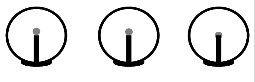

Taka wlasnie sytuacje mozna zobaczyc na tym zdjeciu:
Jakie sa zaleznosci pomiedzy wielkosciami muszek, celu i apertury diopterow?
Coz, spora ilosc, zwlaszcza mlodych stazem strzelcow ma tendencje do uzywania muszek kolowych o zbyt malych srednicach.
Oczywiscie latwiej jest zdecydowac kiedy cel jest w centrum obrazu kiedy pomiedzy jego krawedziami a brzegiem muszki jest tylko mala szczelina.
Jednak tak ciasno dopasowana do celu muszka jest bardzo meczaca dla oka.
Daje sie to bardzo latwo zaobserwowac w dluzszych seriach gdzie strzelcy uzywajacy ciasnych muszek strzelaja dobrze pierwsze serie po czym celnosc pozostalych zaczyna sukcesywnie spadac. Pokusa uzycia zbyt ciasnych muszek kolowych istnieje zwlaszcza w przypadku strzelcow strzelajcaych w pozycji stojacej gdzie bron jest znacznie bardziej niestabilna jak w innych pozycjach i tego typu muszka umozliwia subiektywnie latwiejsze zdecydowanie sie na wlasciwy moment strzalu.

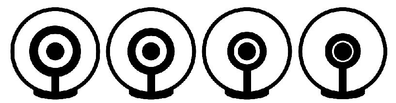

Na tym zdjeciu widac po lewej stronie najbardziej korzystny dla wiekszosci strzecow rozmiar wkladki kolowej w stosunku do rozmiaru celu:
Kwestia szerokosci scianek samych okregow muszki.
Zasada jest taka, ze szerokosc tych scianek powinna odpowiadac mniej wiecej 1/3 srednicy wewnetrznego okregu muszki.
Przykladowo szerokosc okregu muszki 3,6 mm i grubosc scianek muszki 1,2 mm albo szerokosc okregu muszki 4,2 do 1,4 itd.
Gruboscia scianek tych wkladek kolowych mozemy sobie w pewnym zakresie kompensowac wplyw roznego typu oswietlenia celu.

W przypadku stosowania muszki slupkowej u wiekszosci strzelcow takze pojawia sie pokusa uzycia mozliwie cienkiego slupka.
Taki wybor jest zgodny z intuicja, ktora podpowiada, ze cienszy slupek umozliwi precyzyjniejsze wycelowanie.
Niestety praktyka pokazuje, ze wcale nie jest to takie oczywiste i dla wiekszosci strzelcow bardziej korzystnym rozwiazaniem bedzie uzycie szerszego slupka, takiego ktory bedzie nieco wystawal po bokach celu.( Dwa warianty po lewej stronie rysunku)
W tym wypadku wyniki powinny byc lepsze bo majac slupek wystajacy lekko po obu stronach celu latwiej jest dostrzec czy wszystko jest odpowiednio dobrze wycentrowane.
Jakie ma byc wiec rozmiar tych muszek?
Sa rozne szkoly ale ja zasadniczo uwazam, ze najbardzej optymalnymi muszkami kolowymi sa te, ktorych okrag zapewnia szerokosc pokrycia mniej wiecej dwukrotnie wiekszy niz rozmiar samego celu.
Przetestowalem to na sobie w praktyce i choc wtedy obraz celu wyglada w celowniku subiektywnie troche gorzej to wyniki na tarczy sa jednak obiektywnie lepsze.Tutaj musze zaznaczyc jeszcze jedna zaobserwowana z mojej praktyki prawidlowosc.
Otoz strzelcy z krotkowzrocznoscia maja silniejsza pokuse w kierunku uzycia malych srednic okregow muszek zas ci z dalekowzrocznoscia sklaniaja sie czesciej do szerszych okregow.
Mi osobiscie na dystansie 300m najbardziej odpowiada muszka kolowa o srednicy 3,8 mm.
Ale to nie oznacza automatycznie, ze dokladnie taka muszka bedzie odpowiadala wszystkim.
Przykladowo przy silnym swietle z tylu mocno oswietlajacym sam cel korzystne bedzie uzycie nieco mniejszych srednic samych okregow muszki z jej grubszymi sciankami, ktore w tym wypadku dadza nam lepszy kontrast.
Z kolei przy zachmurzeniu badz w mglista pogode korzystniej bedzie celowac z wykorzystaniem wkladki o wiekszej srednicy okregu i cienszych sciankach.
Tutaj jeszcze jako ciekawostke moge dodac cos co w zasadzie dotyczy tylko mojego podworka bo w Polsce ta dyscyplina nie jest praktykowana- chodzi mi o Fältskytte czyli strzelanie terenowe na odleglosci do okolo 600m, do celow stojacych w nieznanej strzelajacemu odleglosci.
Znajac zaleznosci geometryczne średnica wkladki / rozmiar celu i odleglosc oka od wkladki mozemy dosc dokladnie okreslic w jakiej odleglosci taki cel sie od nas znajduje.
Jesli wiadomo, jak duzy jest konkretny cel w otworze twojej wkladki np na 100 metrów, to mozna dosc dokladnie ocenic odległosc na podstawie tego, ile takich celow w dalszej odleglosci "zmiesci się" w okregu wkladki.
W takim wypadku najbardziej korzystnym rodzajem wkladek kolowych beda te ktore posiadaja mozliwie najciensze scianki.
Jest to podyktowane tym, ze celujac i oceniajac jednoczesnie odleglosc na podstawie szerokosci pokrycia otworu wkladki, latwo jest pod presja czasu nie zauwazyc, ze czesc celu ukryla sie za sciankami wkladki i tym samym ocenimy wtedy, ze cel jest dalej niz w rzeczywistosci.
Jeszcze podpowiem co nieco w kwestii stosowania muszek slupkowych.
Czesc strzelcow istotnie osiaga lepsze wyniki stosujac tego rodzaju wkladki zamiast kolowych.
Jesli strzelamy do celu, ktory nie jest standardowa kolowa tarcza to uzycie muszki slupkowej jest wrecz wskazane.
To samo tyczy sie strzelan typowo mysliwskich, gdzie muszka kolowa jest duzo gorszym rozwiazaniem od slupkowej.
Co sie tyczy sposobu umieszczenia muszki w celu to tutaj tez sa 3 szkoly.
Jedna poleca umieszczanie muszki dokladnie na styku czarnego kola na godzinie 6.
Druga poleca zostawienie nieco wolnego bialego miejsca pomiedzy muszka a celem a trzecia poleca umieszczenie muszki w centralnym miejscu czarnego kola.
Ja osobiscie stosuje wersje druga, czyli podstawiam muszke pod czarne kolo z zachowaniem niewielkiego odstepu, tak zeby byla widoczna biala przerwa. (rysunek skrajnie po lewej stronie)
Ale to tez jest kwestia indywidualna i to co dla jednego strzelca bedzie optymalne nie musi byc tak samo dobre dla innego.
Trzeba samemu to wyprobowac w praktyce.

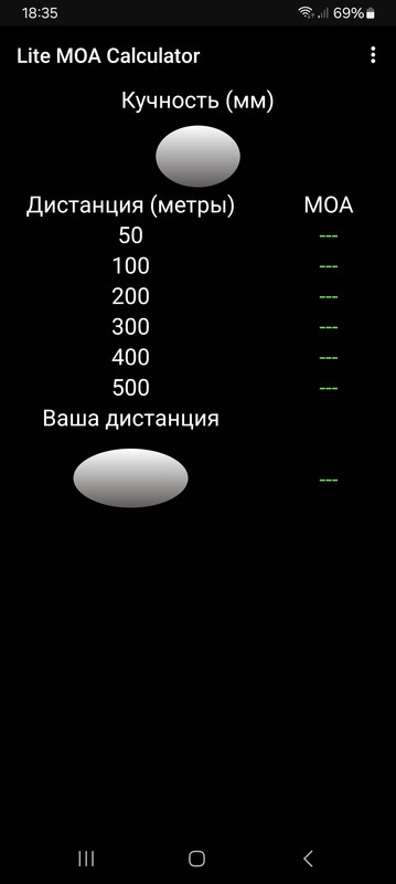

Podaj skupienia w mm/MOA
Sciagnij sobie na telefon prosty kalkulator do obliczenia skupienia.
Ja osobiscie uzywam Lite MOA.
U gory wpisujesz skupienie CTC skrajnych przestrzelin w mm a na dole odleglosc w metrach.
Jak nie ma tych podstawowych informacji to niewiele mozna wtedy podpowiedziec.

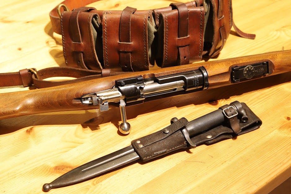

A na razie pokaze moj kolejny zakup do kolekcji.
Nabylem pas amunicyjny w idealnym stanie oraz bagnet dedykowany do m/96.
Karabiny dla FSR nigdy nie byly w te akcesoria ukompletowane ale sa z nimi kompatybilne i w razie wojny z pewnoscia epokowy strzelec cos takiego mialby razem z bronia.

cacuszka..... gratuluję.
był czas ze takze starałem sie zbierac dodatki, ale jak sie kolekcja rozrosła to odpusciłem bo bym potrzebował drugą szafe na ubrania...
przykładowy zestawik.
