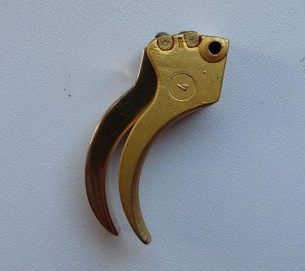

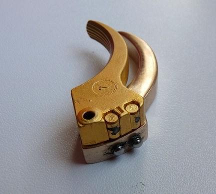

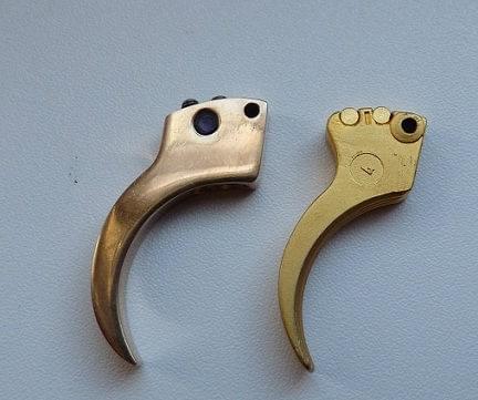

Modyfikacja, tuning spustu, miał na celu cofnięcie języka i zwiększenie możliwości i zakresu regulacji tak jak w AA :idea:.
W modyfikacji spustu pomagał merkury31 który wykonał na moje zamówienie język spustu z mosiądzu. Dopasowałem do moich potrzeb i powstało takie cudo:
Obrazek Obrazek Obrazek

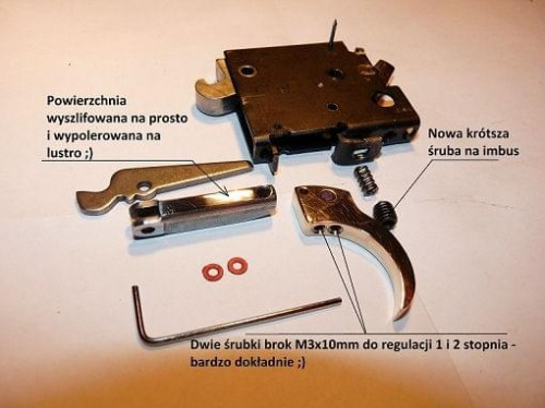

Wszystkie "obowiązkowe" modyfikacje pozostałych elementów spustu przedstawiają zdjęcia z opisem:
Obrazek Obrazek

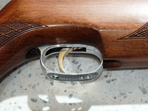

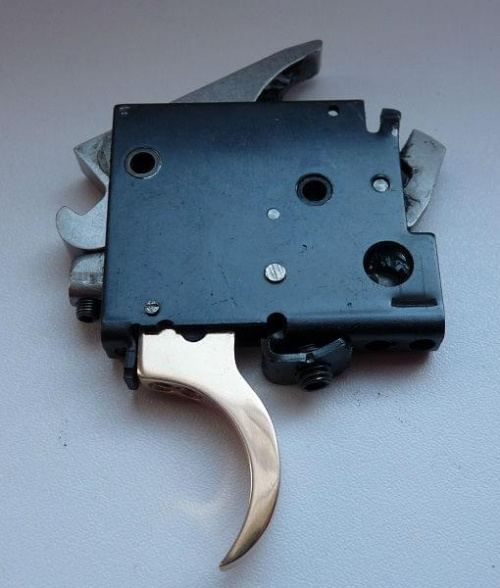

Najpierw język trafił do mojej pierwszej HW97K wraz z modyfikowanym kabłąkiem :):

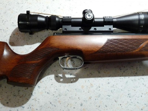

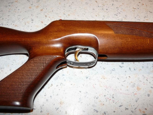

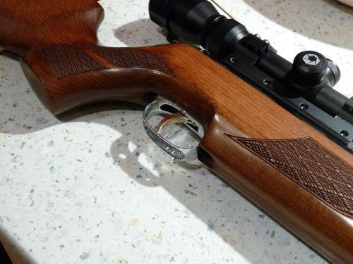

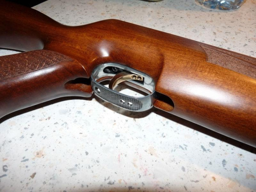

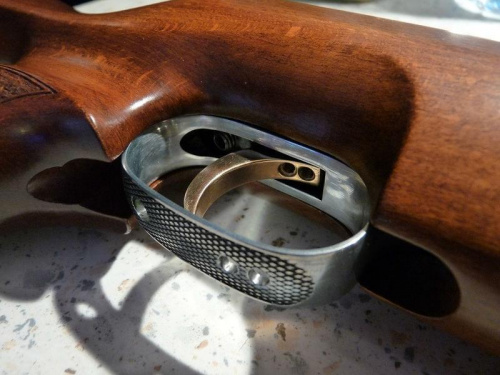

Teraz mam "dopasowaną do mnie" HW97KT (jestem leworęczny) i oczywiście potrzebne elementy spustu przełożyłem do nowego karabinka, wyszło takie coś:
Regulacja spustu dokonywana jest w czterech miejscach, jeżeli jest taka potrzeba oczywiście, niektóre miejsca po prostu dają podobne ustawienie ale dostęp do nich jest teraz realizowany za pośrednictwem imbusu 1,5mm. Widoczny z boku języka czarny punkt, to element który zapobiega samoistnemu wykręcaniu się broków regulacji drogi pierwszego i drugiego stopnia. Wypolerowane i zaokrąglone główki broków i dodatkowo płaska i wypolerowana powierzchnia elementu współpracującego powoduje że język po odpowiednich regulacjach pracuje po prostu tak jak chciałem :idea: .
Jeżeli komuś się nie podoba osada "T" to proszę tego nie poruszać, dla mnie jest po prostu funkcjonalna i na "żywo" wygląda naprawdę dobrze", no i ta stopka ... AH :!:
Jest jeszcze duzo możliwości wykonania samego języka, chociażby tak jak w wiatrówkach matchowych, ale ja wybrałem rozwiązanie tradycyjne ...

Osobiście wolę odcienie srebrne ale mosiądz w tym wypadku wydawał mi się materiałem szlachetniejszym, trwalszym i "mi-się" podoba tak jak jest. Po wykonaniu otworów w kabłąku zostałyby ślady gołego aluminium więc zdarcie "czarności" i delikatna polerka dały taki efekt.
