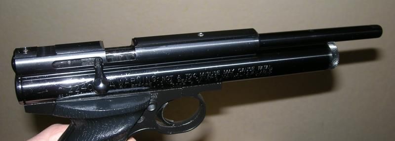

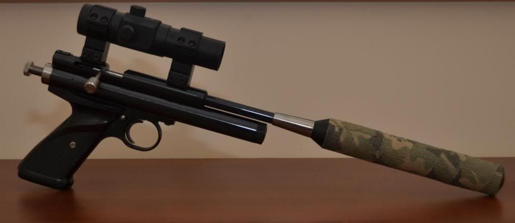

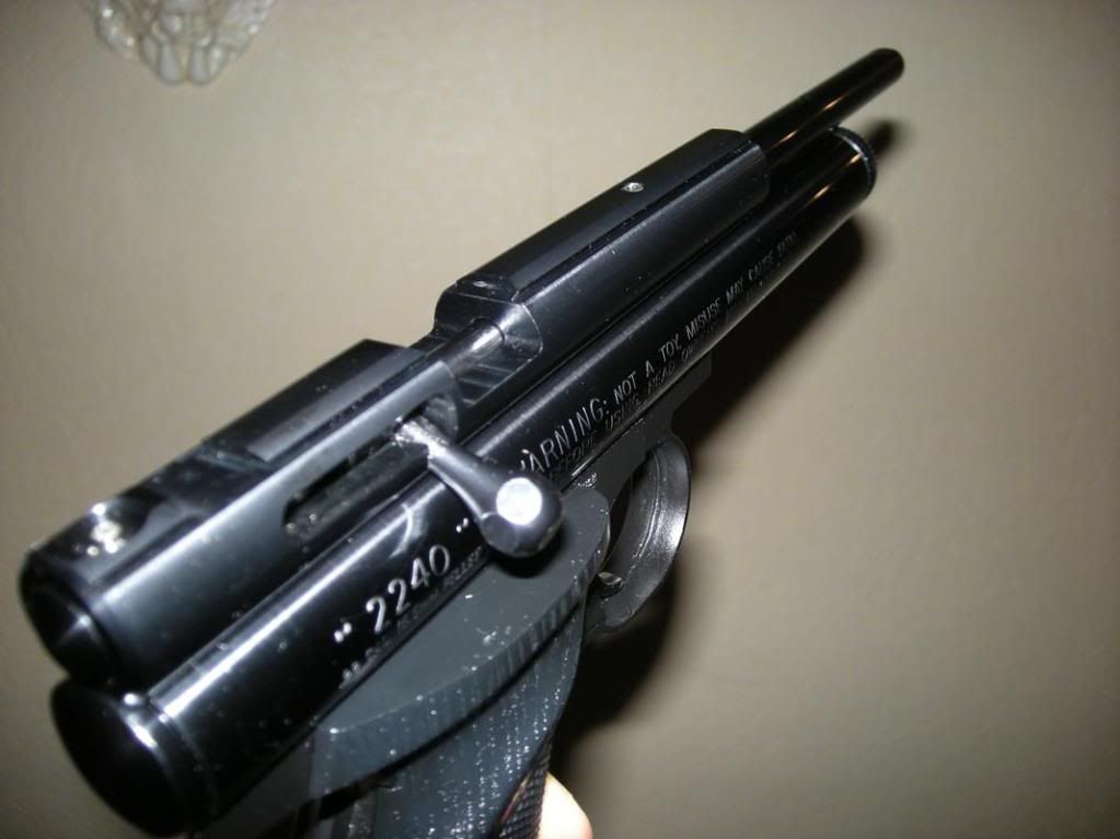

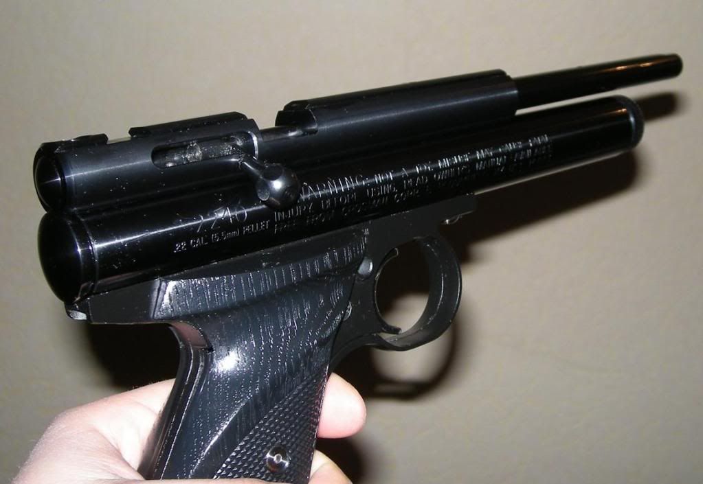

Oto mój Crosman 2240 przerobiony na 4,5 mm z nowym zamkiem i ryglem. Korona (o ile można tak to nazwać) fabryczna była do kitu i postanowiłem troszkę przerobić.
"Pojemnik" na Co2 razem z lufą i korkami wypolerowany i pooksydowany domowym sposobem (brat młody chemik, bardzo zdolny ;laughing: ).
Śrubki wymienione oczywiście na A2. Być może kiczowato wygląda, ale jakoś się chyba zakochałem w tej nierdzewce. :shame:
Kolimator wraz z montażem w drodze. Przejściówka do tłumika również.

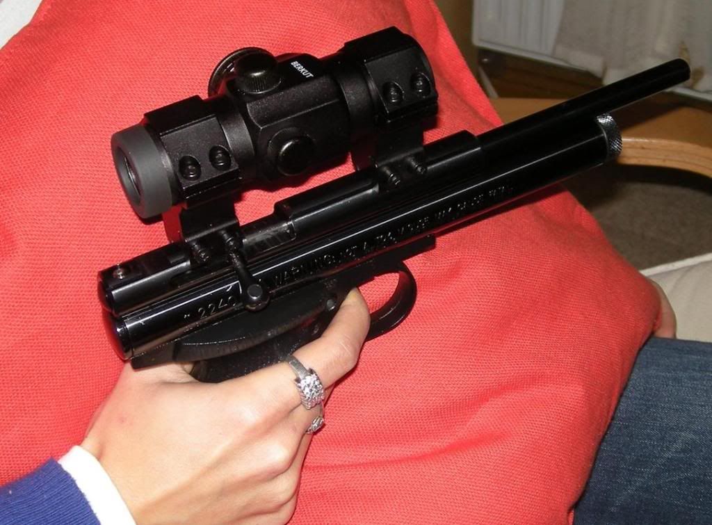

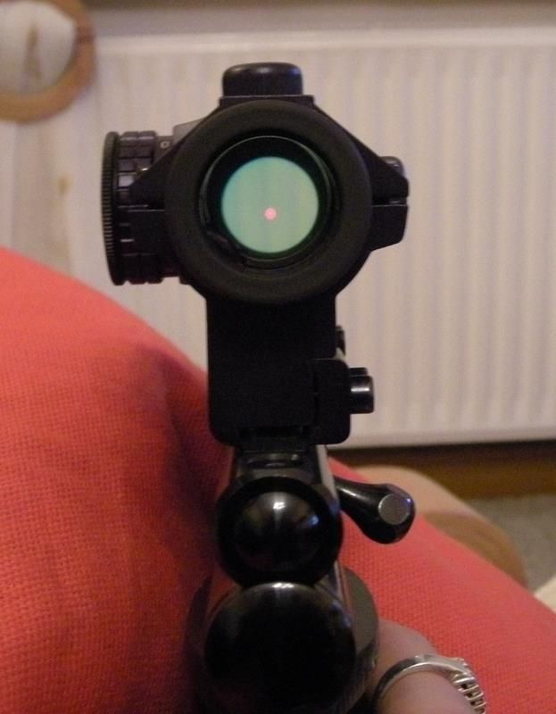

Kilka fotek z zamontowanym kolimatorem. Kolimator chinol Berkut 1x30 mm z ohydnym, chyba najwyższym montażem na świecie - oczywiście do wymiany.
Kropka oczywiście nie jest aż tak duża, tak tylko wyszła na zdjęciu, lepsza niż miałem w kolimatorze otwartym Delty - Multidot.

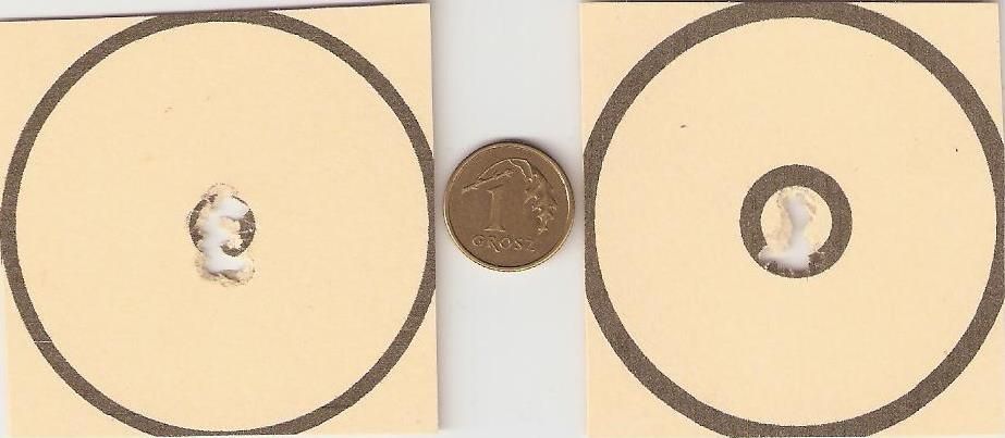

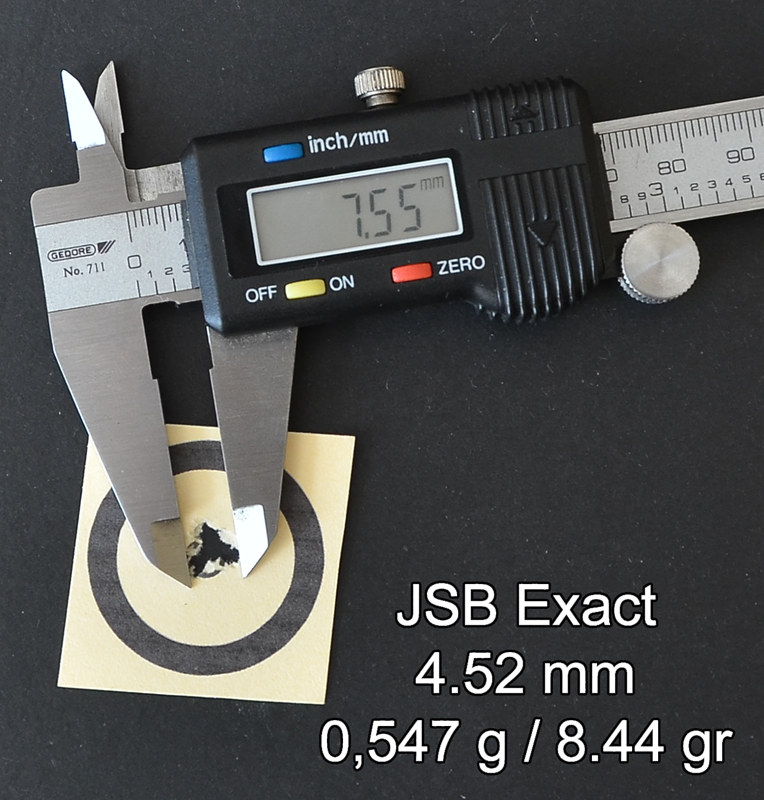

No i tarcza. Odległość 10m, 6 strzałów, postawa jedyna słuszna dla mnie... :-D
Tutaj po dłuższym strzelaniu i tym samym po lepszym wyczuciu spustu...
Odległość 10m. Śrut Exact 4,52. 5 strzałów.
Po poprawie spustu będzie o wiele lepiej! Bo ten obecny jest niestety nie do zaakceptowania... :-/

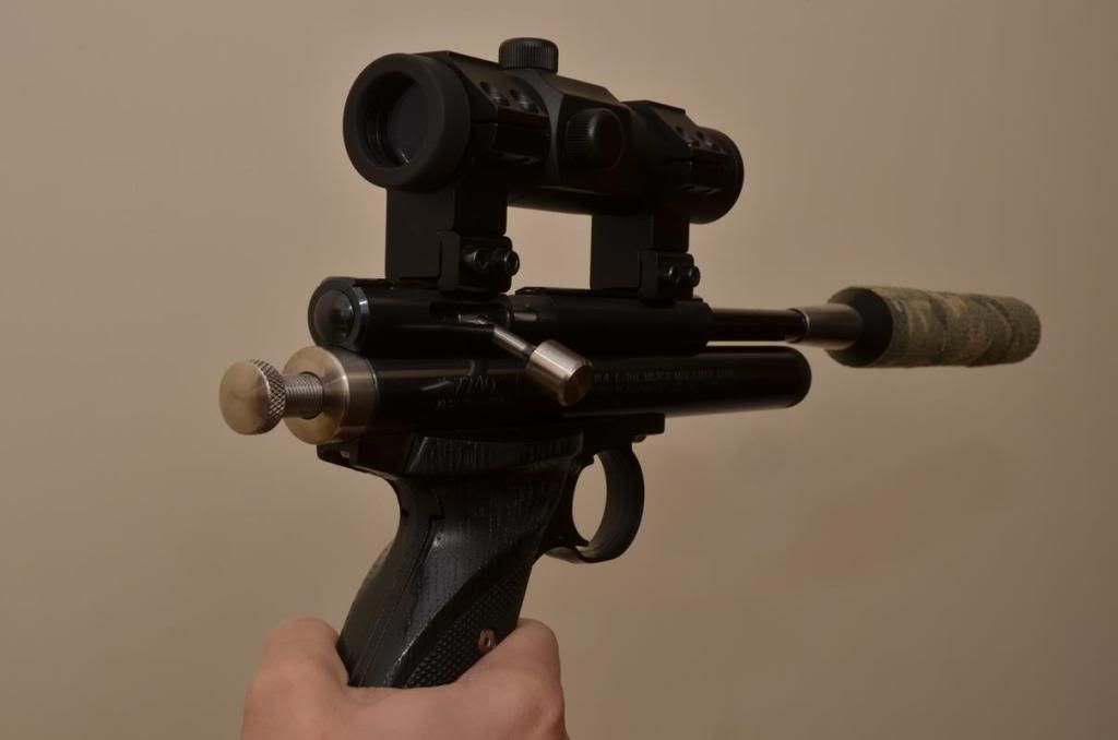

A tak oto wygląda mój Crosman 2240 z tłumikiem i przejściówką (z nierdzewki oczywiście :P ).
Odgłos strzału wyraźnie milszy. Wreszcie można troszkę w pokoju popykać :502:.
Do kulochwytu teraz trzeba zakupić kit balistyczny i można trenować w ciepełku nie drażniąc sąsiadów ;laughing:

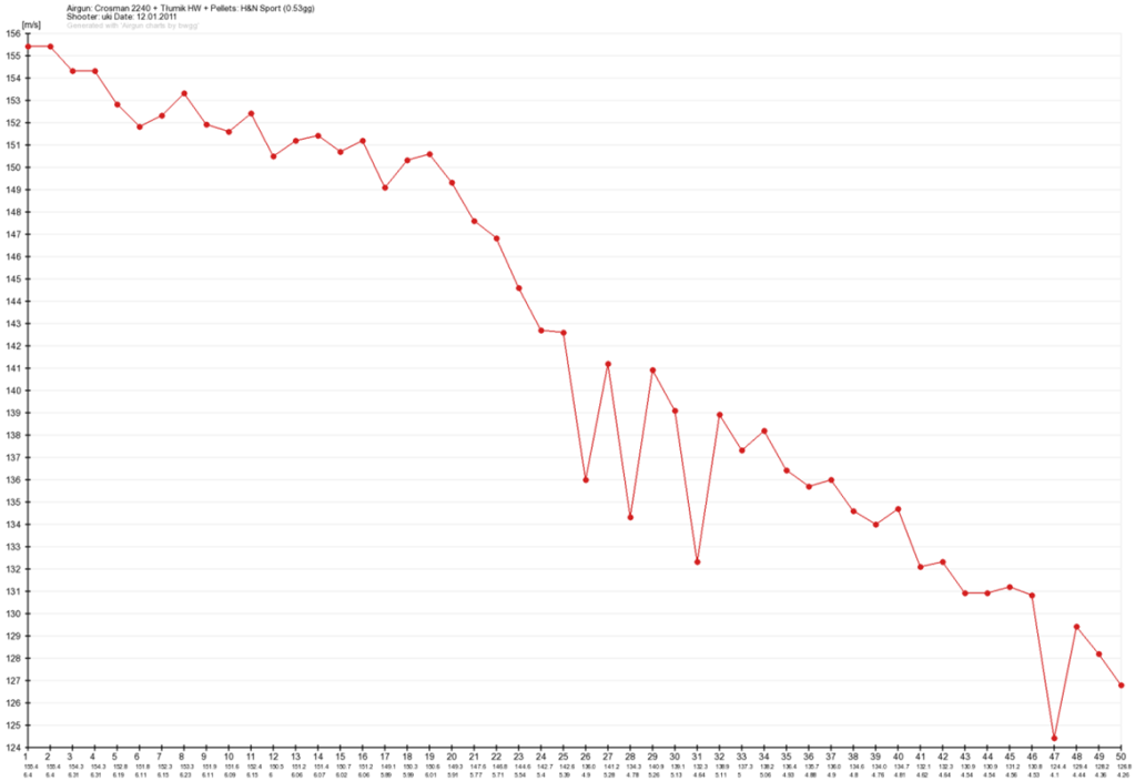

W drodze do mnie:

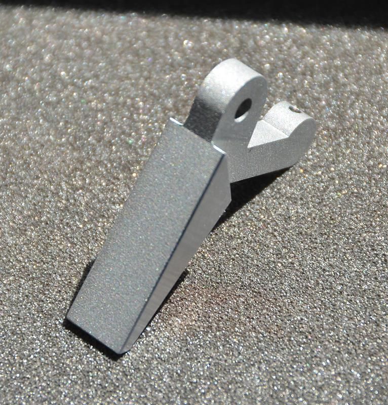

 Poprawiony zaczep spustu (szerszy)
 Płynna regulacja napięcia sprężyny spustu
Wykres.

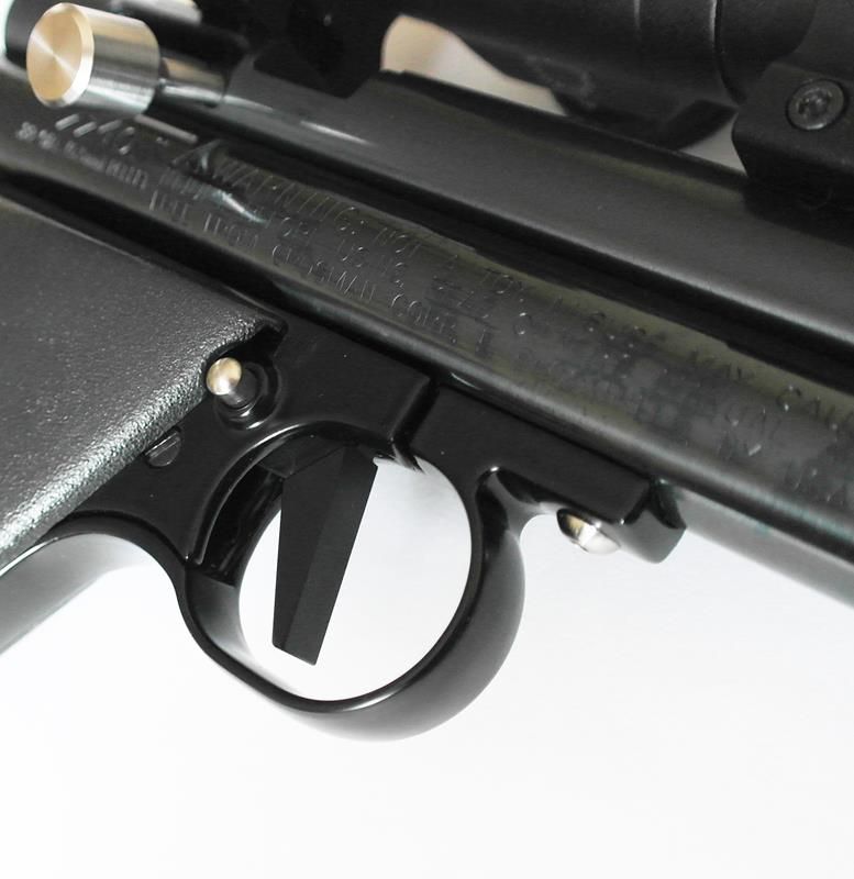

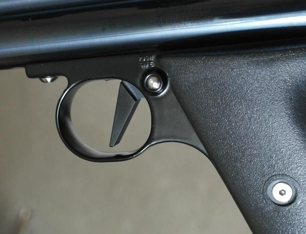

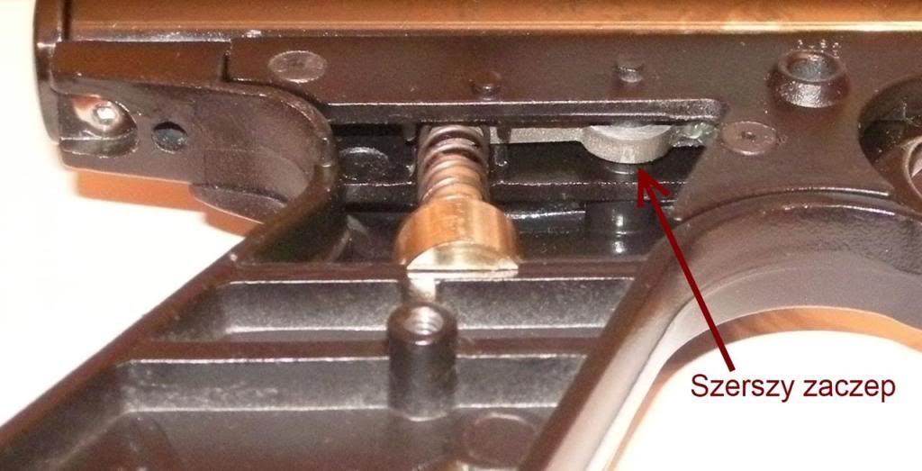

Doszło! Wygląda tak jak poniżej. Działa bajecznie! Wreszcie można wyczuć moment zwolnienia zbijaka!
Płynna regulacja jest przydatna - można nastawić spust na "pierdnięcie komara".
C.D. 4

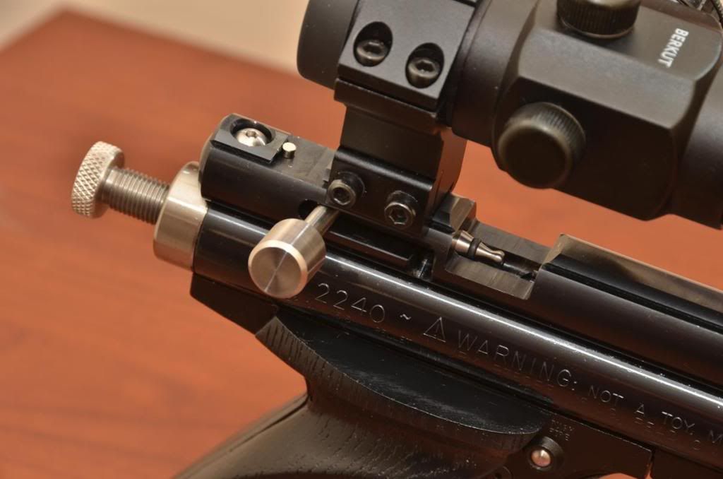

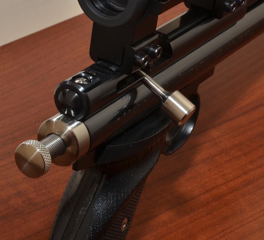

No i w końcu doszło! Jakość 1 klasa! Pasowanie - o dziwo lepsze niż oryginał :)
Kopia bezpiecznika działa jak powinna.
Regulacja napięcia sprężyny jest płynna kontrowana małą śrubka mosiężną. Na razie jeszcze nie próbowałem kręcić i mierzyć, bo nie mam czasu...
Rygielek dopasowany lepiej niż oryginał - jest trochę szerszy i dzięki temu nie "lata" w porcie ładowania. Popychasz jest przedłużony, co poprawia ułożenie śrutu w lufie. Na końcu popychacza jest wpasowany magnes, dzięki czemu przy ładowaniu popychasz nie wpada do portu - bardzo użyteczne.

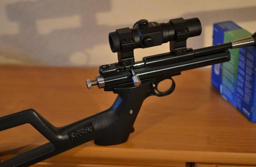

C.D. 5

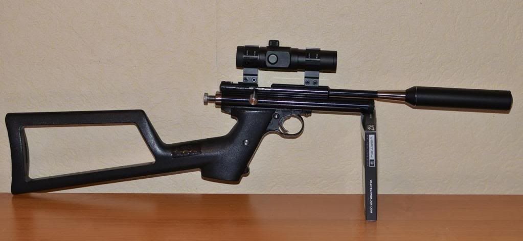

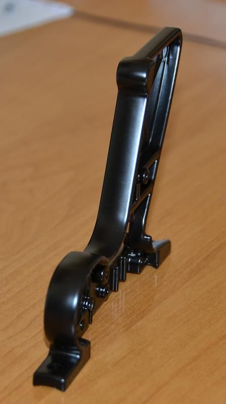

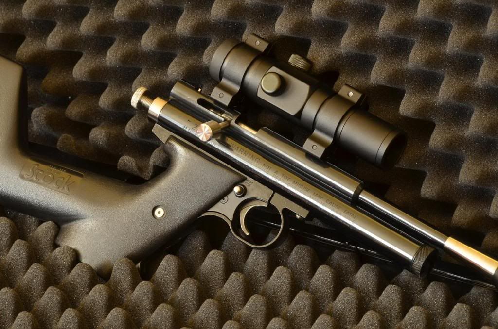

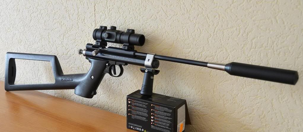

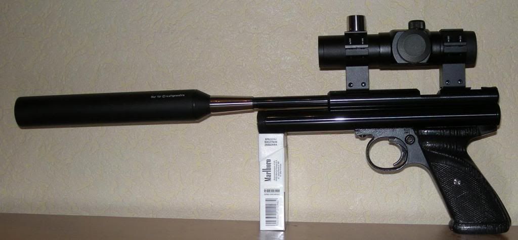

Po dłuższym czasie mój Crosik dostał osadę własnego producenta. Pierwsze przymierzenie - super! Z pistoletu zrobił się mini karabinek. Kolba sprawia wrażenie mało solidnej, na szczęście to tylko wrażenie! Kolba jest solidna i w miarę ciężka, co pozytywnie wpływa na wyważenie.
Tłumik skróciłem nieznacznie - głośność wystrzału się nie zmieniła a wszystko zyskało na wyglądzie.
Poniżej zdjęcia zestawu:
Kolejnym krokiem będzie wymiana lufy na dłuższą (od AA S400).

Międzyczasie zmienił się montaż. Teraz jest porządny - niski/średni Millett'a (dzięki MFor :one: ). Przetestowano i stwierdzono, że trzyma się bardzo solidnie! ;laughing:

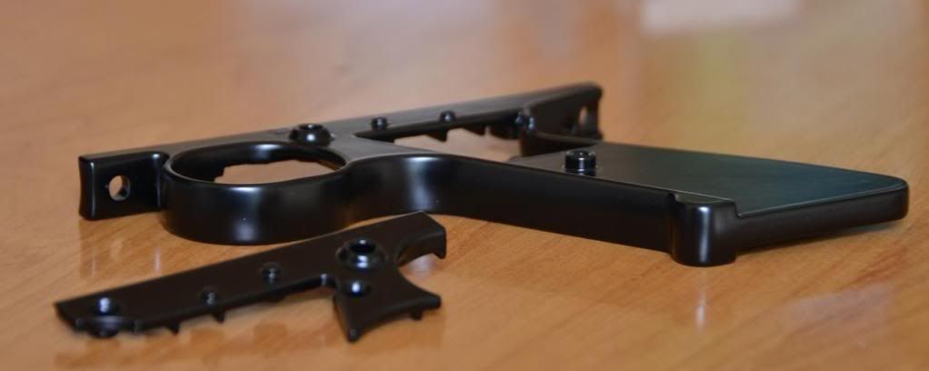

Przy okazji czekania na nową lufkę poprawiłem nieco beznadziejnie wyglądające łączenia po odlewie fabrycznym. Kilka godzin zeszło na szlifowaniu (oj przydałby się DREMEL :cry: ), potem malowanie proszkowe w pro zakładzie i efekt - jak dla mnie bardzo dobry, w każdym razie jest lepiej niż było ;laughing:

No i jest lufka od S400 Classic - skrócona, więc pistolet nie będzie wyglądał jak włócznia ;laughing:
Lufkę dopasował, przytoczył, wypieścił kolega M.J. - :one: :one: :one:
Oksydowanie na gorąco - brat :one:

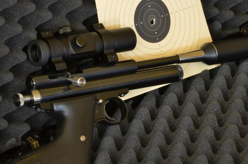

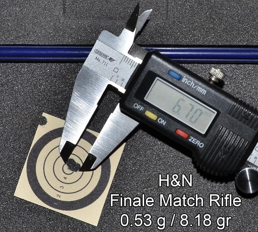

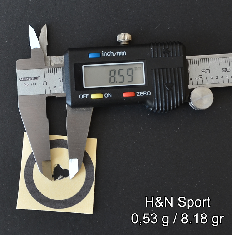

Wyniki - na razie na 10m, nie chce mi się ruszyć do lasku, może później. Jestem jak najbardziej zadowolony! :)
ENERGIA - na pewno wzrosła, przy następnym strzelanku pomierzę, dziś byłem za dziki i zapomniałem :)

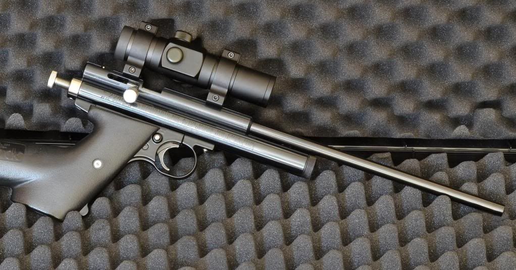

No i tak wygląda - coś ala 2250.

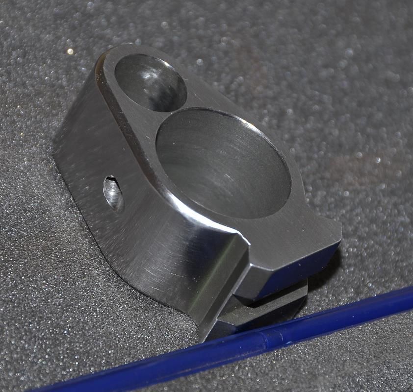

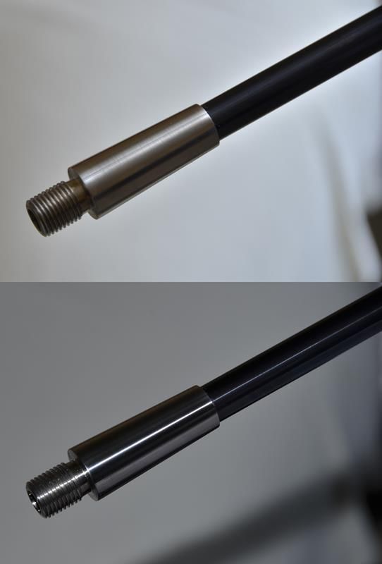

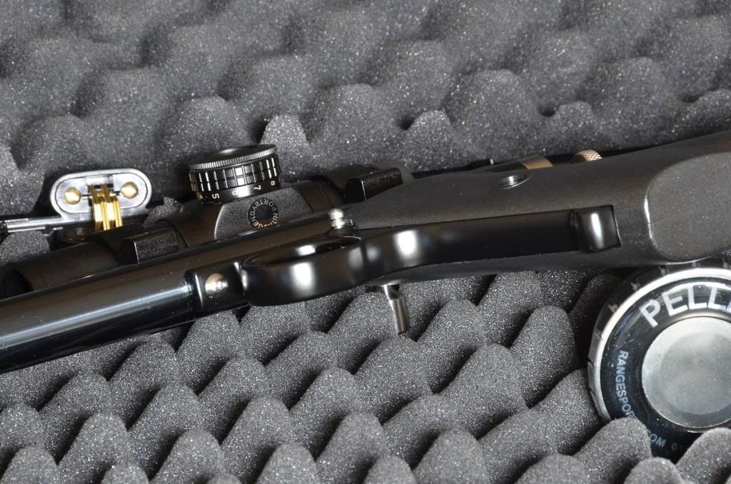

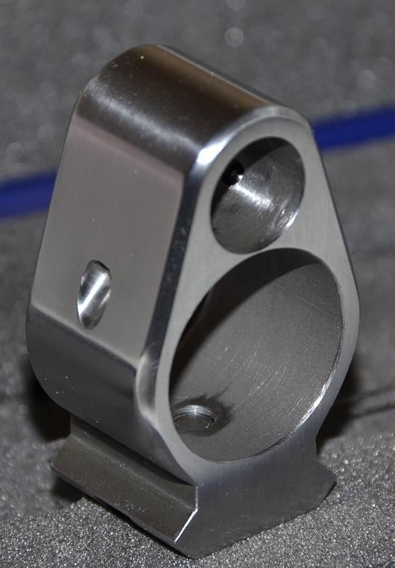

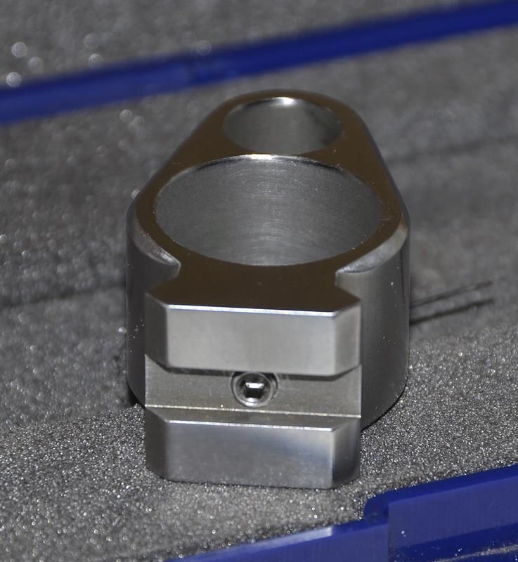

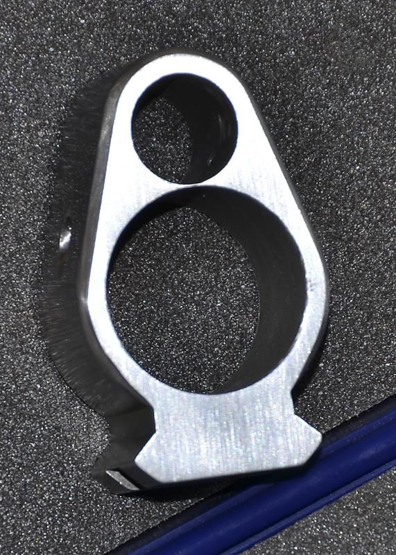

W przygotowaniach ósemka z szyną Weaver :!: z nierdzewki oraz końcówka lufy z gwintem 1/2 UNF.

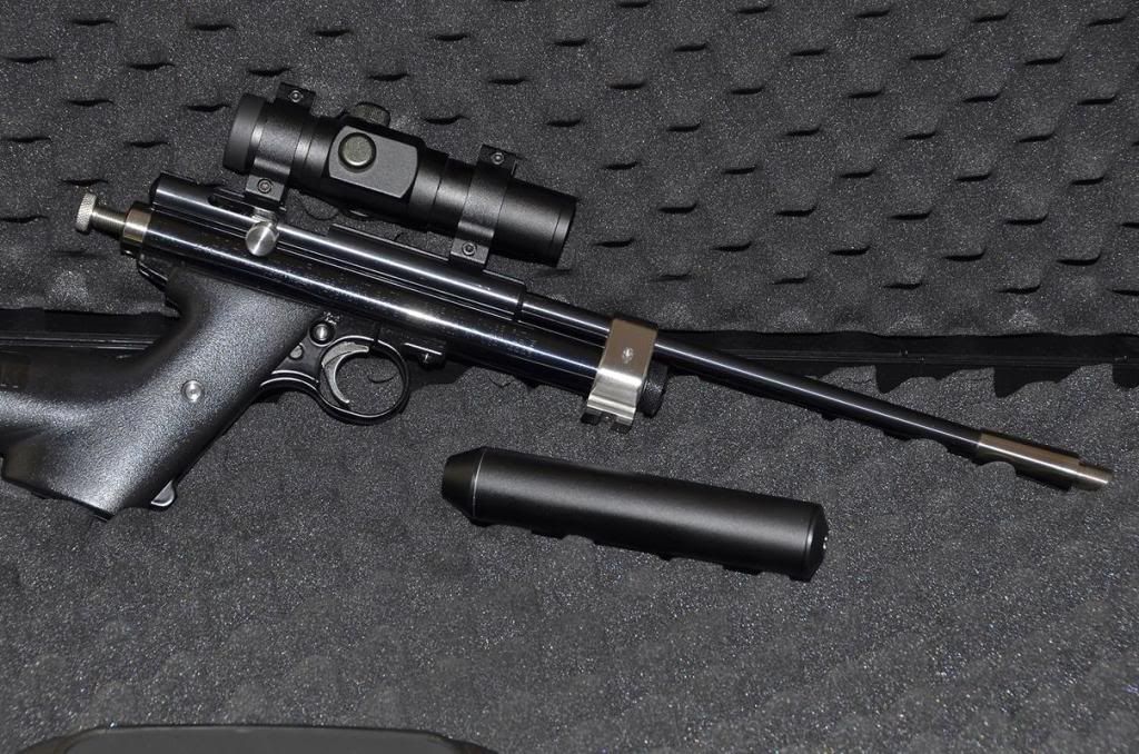

C.D. 9.
Ósemka z nierdzewki z szyną Weavera oraz przejściówka 1/2 UNF pod tłumik HW. Tak się prezentuje:

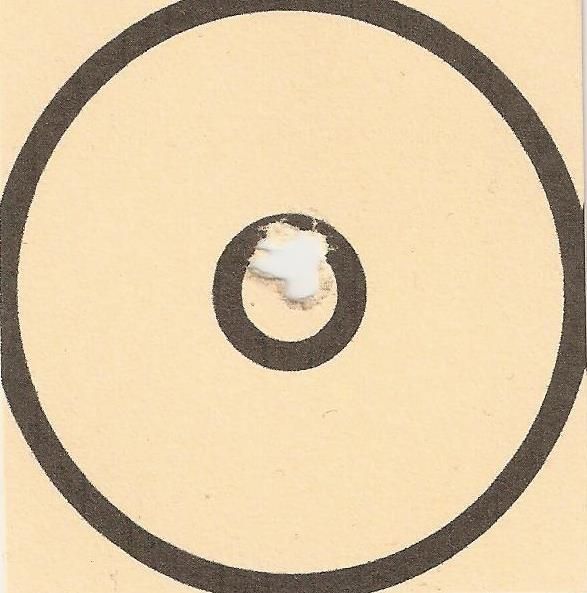

Sprawdzenie skupienia:
Ulga! :)

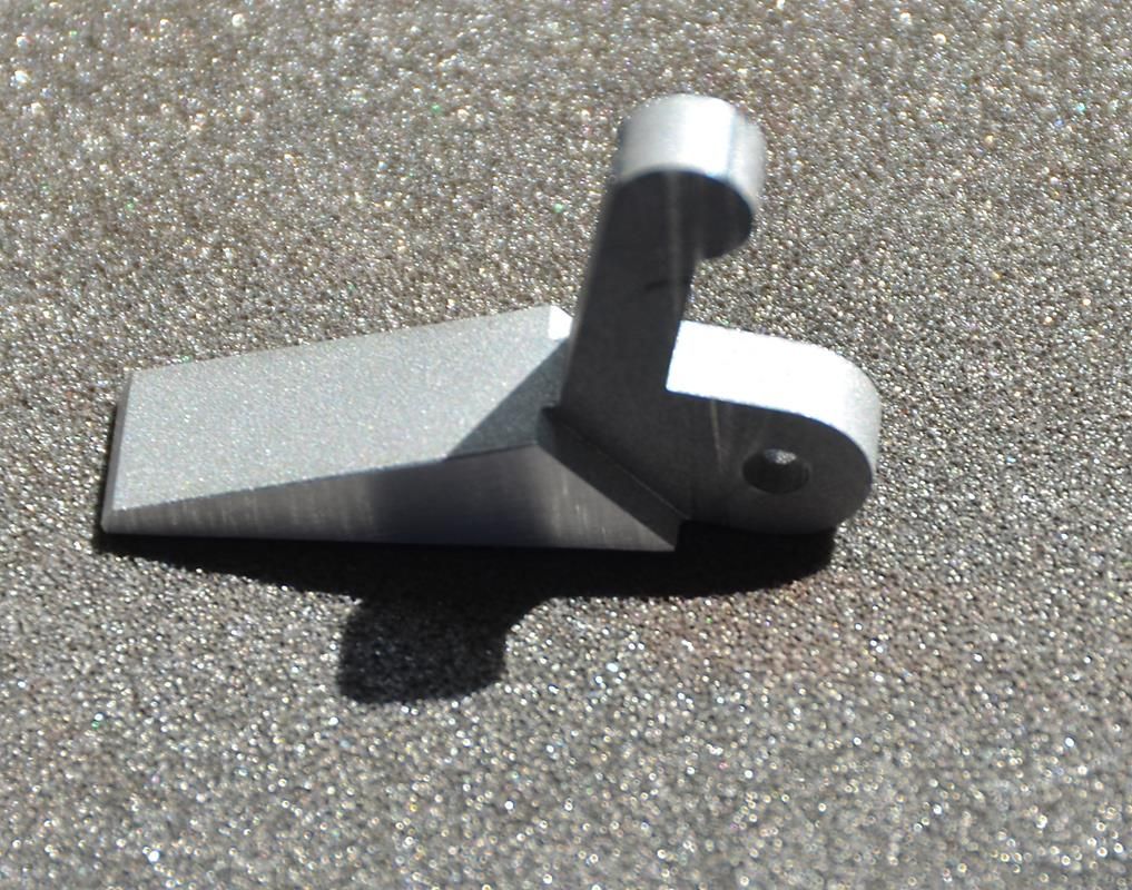

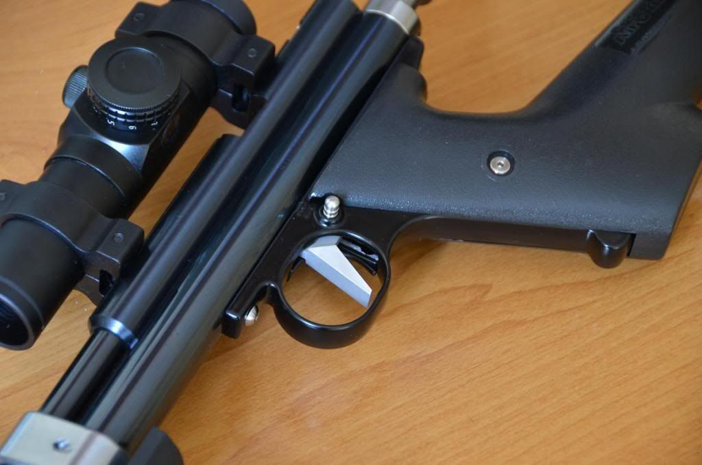

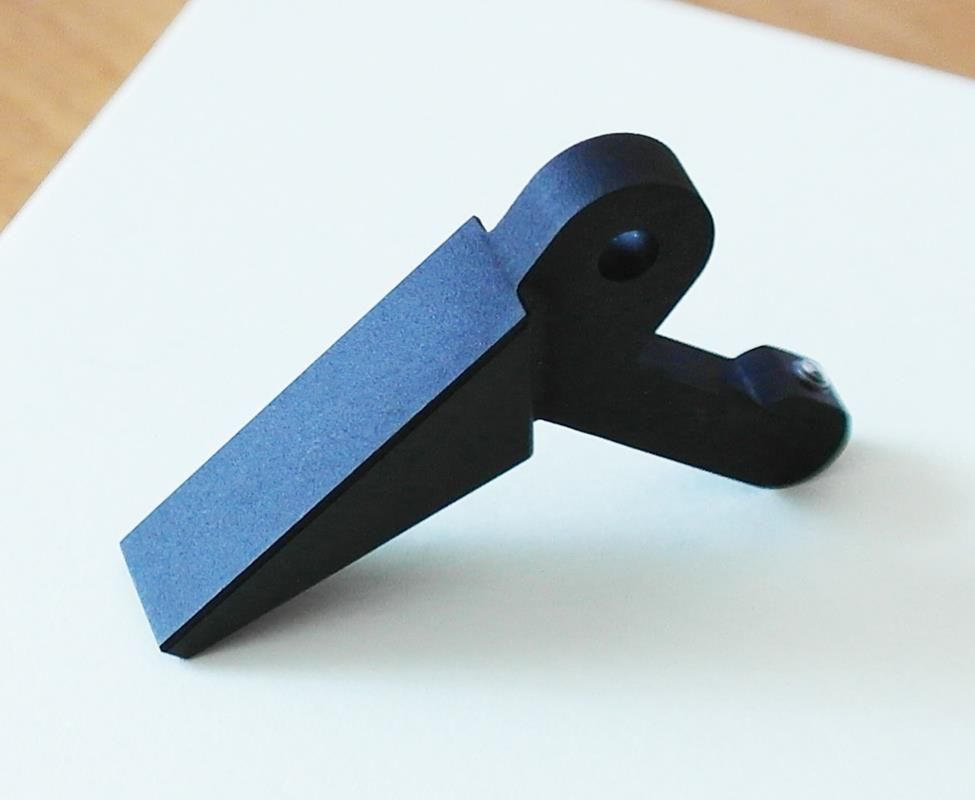

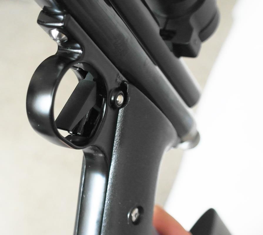

Czas na kolejne modyfikacje:
Oto język spustowy (wykonanie jak zwykle 1 klasa przez do_mar) oraz rączka taktyczna. Dużo przyjemniej się ściąga spust a to dla tego, że jest szerszy (8 mm, chociaż 6 mm byłby chyba lepszy) i prosty.
Zwiększenie "dźwigni" spowodowało również, że spust wydaje się delikatniejszy.
Kolejne usprawnienie to rączka taktyczna (od ASG). Bardzo wygodny dodatek! Mocowany na szynę Weaver pod ósemką.
Kilka fotek:
Teraz tylko anoda (może czerwona :D)!

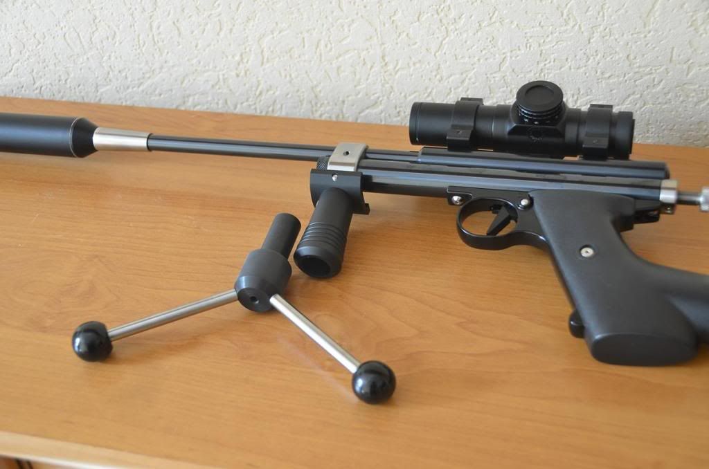

C.D. 12.

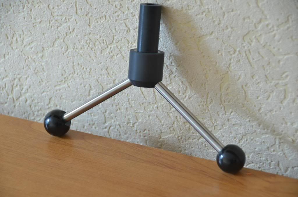

Mały, bardzo prosty bipod wykonany. Tuleja bipodu wchodzi w rękojeść, bipod można przekręcać, przewidziałem nawet regulację wysokości, ale trzeba odkręcić śrubkę i podłożyć podkładkę dystansową. Jest wygodnie. :)

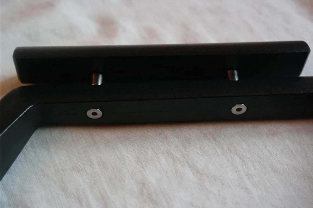

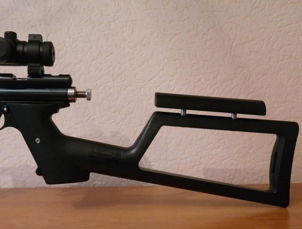

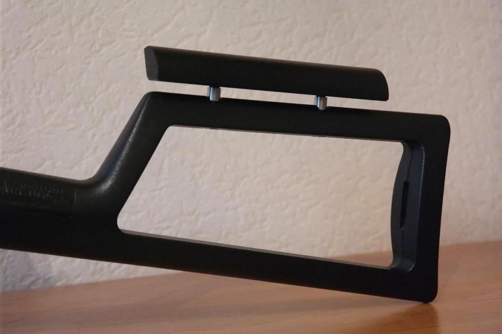

C.D. 13.
Kolejny bajer! Baka. Wygodniej, dużo wygodniej. :-D
W projekcie pomogli: Pykacz - drewienko, merkury31 - metalowe drobiazgi. Dzięki!
Drewienko pomalowane sprayem - Satin Matt Duplicolor.

A nie masz koncepcji na zasłonięcie, bądź zmianę tej śrubki przy porcie ładowania ? Bo pomysł z jej umieszczeniem nie za ciekawy mieli konstruktorzy. Straszliwie śrut mi kaleczy.
I prawdę mówiąc jest jedynym powodem, że moja zabaweczka leży w częściach, czekając na lepsze czasy.
- wszystko co dobre, kiedyś się kończy...
uki
Posty: 433
Rejestracja: 2008-10-04, 13:08
Lokalizacja: Wejherowo
Postautor: uki » 2011-04-10, 21:16
Moja jest wymieniona! Sprawa jest bardzo prosta... Śrut haczy o gniazdo imbusa, wystarczy przejechać papierkiem na wiertarce i po sprawie... U mnie też na początku tak było. Zamówiłem dodatkową śrubkę calową DIN 7991 i ją zjechałem do odpowiedniej średnicy i głębokości, potem wygładziłem gniazdo imbusowe, polerka i śrut wchodzi jak w masło. To samo z wejściem śrutu do lufy - przepolerowane + oksyda.

Ten szerszy zaczep spustu i płynna regulacja napięcia sprężyny spustu pochodzą także z gmac custom parts?
