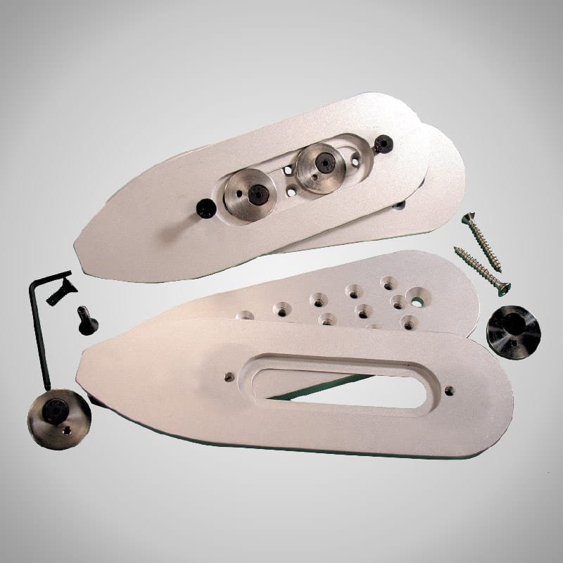

Dobra wiadomosc, paczka ze stockiem jest juz w drodze do mnie. Goscie z Graco Corp. uporali sie z przerobka w czasie krotszym niz miesiac, tak jak sie spodziewalem...
https://graco-corp.com/custom/
Nie udalo im sie zamontowac z braku miejsca takiego samego systemu jak w moim TX-e za moja zgoda zainstalowali wiec cos takiego:
ADJUSTABLE PAD PLATE / 580
Opis w linku ponizej:
https://graco-corp.com/product/580/
I do tego:
KICK-EEZ PRODUCTS / 300 SERIES ALL PURPOSE PADS
https://graco-corp.com/product/300-seri ... clay-pads/
Natomiast Sherry dzielnie zmaga sie z orginalna rekojescia pistoletowa... zobaczymy efekty za pare tygodni /dopiero/
Po zlozeniu calosci dopiero bedzie PELNA regulacja osady i bedzie mozna w koncu postrzelac na 20 - 25 yardow i w praktyce przekonac sie jak spisuje sie "calosc" czyli mechanizm pistoletu w karabinowej osadzie dopasowanej pod strzelca...

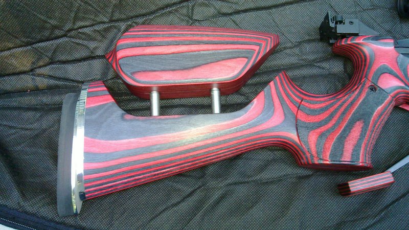

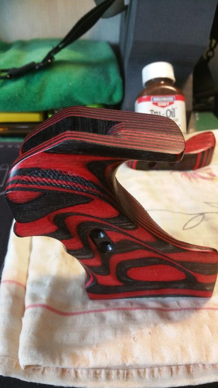

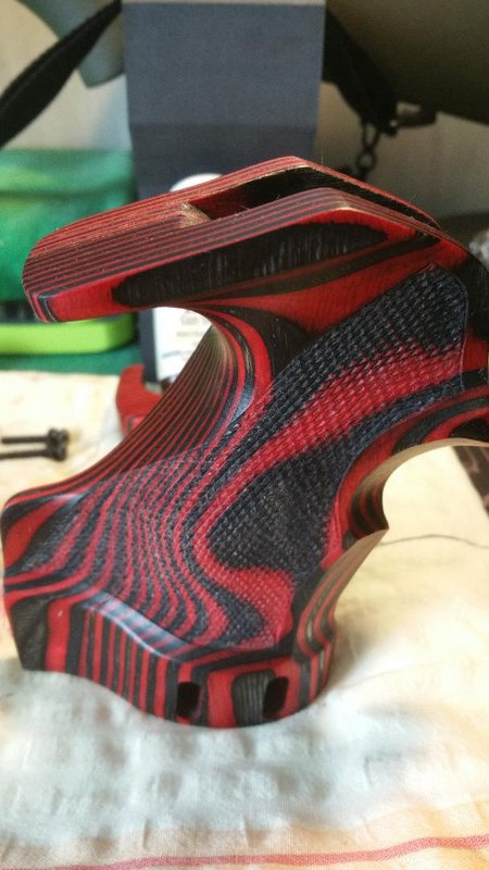

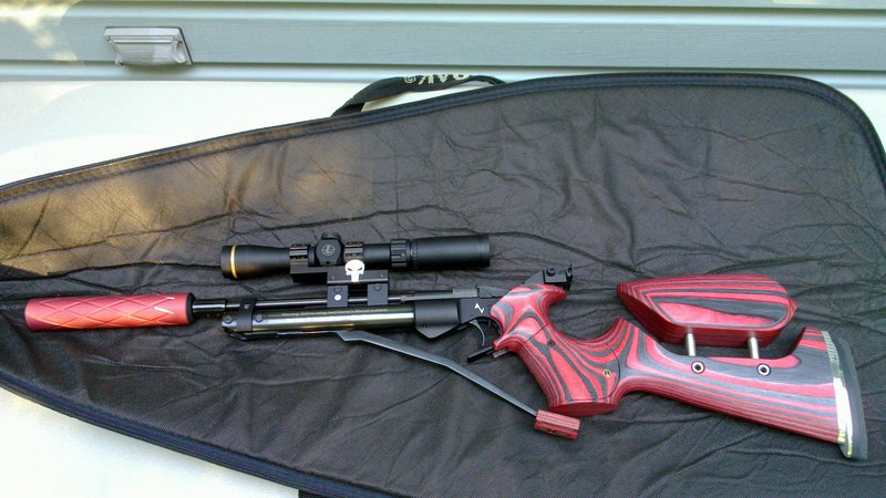

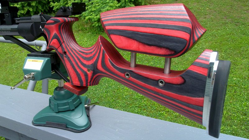

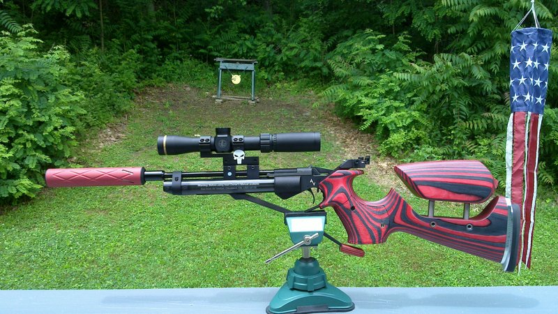

Grip przyszedl! Jest dobrze a nawet bardzo dobrze - jest spory zakres regulacji w kazdym kierunku...
Zrobilem 3 fotki na szybko bo zaczyna padac deszcz...
Lekki, cichy, kompaktowy karabinek matchowy z optyka
Pora podziurawic papier na wiecej niz 10 metrow...
P.S.
Tak powinno bylo byc zrobione od razu - jak grip wyszedl z pod reki Thomasa Rinka - jak widac zawsze mozna cos ulepszyc, poprawic nawet i po mistrzach w swoim fachu...
Dlatego wywalilem jego butt-pad bo byl zrobiony - nie zgadniecie z czego...???
Z drewna
Jak rozpakowalem i wzialem w rece to patrzylem i patrzylem i nie moglem sie nadziwic...!!!
Slicznie obrobiony, doskonale wyciety ale twardy jak nagla cholera, nieregulowany, kawalek drewna, do tego "czepiajacy" sie o ubranie....
Dlatego majac pod "bokiem" specjalistow z GRACO Corp. nie zastanawialem sie nawet minuty, zrobilem pare zdjec, postrzelalem ale to nie bylo TO o co mi chodzilo - jestem cholernie pedantyczny i uparty- w koncu dopialem swego i mam to co chcialem!
Piwo dla Was jak wytrwaliscie do tego momentu, pozdrawiam!

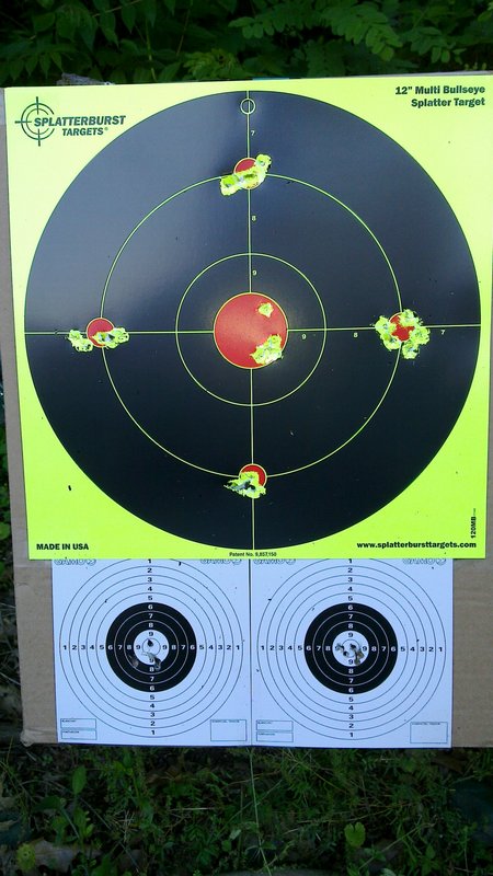

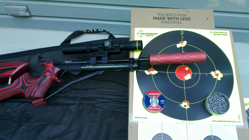

Pogoda sie poprawila przed wieczor i zrobilem;
- Pierwsze Strzelanie Treningowe Karabinowe /z pistoletu/ z luneta Leupolda.
No i znowu jestem w "przedszkolu"
7 celow x 5 srutow na jeden cel = 35 strzalow - juz po ustawieniu "zera"
Trenowanie postawy, powtarzalnego skladu, wyczuwanie od nowa karabinka, regulacja optyki, dodatkowe regulacje baki i recoil pad, ojej...
- zapalki na 20 yardow musza zaczekac... /czas nieokreslony/
Pare zdjec:
Tarczami prosze sie nie sugerowac, caly czas szukalem "zlotego srodka" w ustawieniu optyki a poza tym uzywalem zupelnie nie "matchowego" srutu Crosmana - przeznaczonego do "rozwalki" bardziej niz precyzyjnego strzelania...
.... ale poniewaz ucze sie tego karabinka wiec do nauki moze byc jak i do zegrania wszystkich podstawowych parametrow- jak bede robil regularnie jedna duza dziure na srucie Crosmana to bedzie pora przejsc na srut co nieco bardziej precyzyjny...
Co rownie dobrze moze nigdy nie nastapic... ???
Jak w niedziele pogoda dopisze to dalej bede cwiczyl...
BTW- a jak Wam sie karabinek teraz podoba, chyba troche lepiej wyglada bo do skladu jest duzo bardziej dopasowany niz poprzednio...

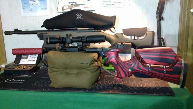

@sirwolf78
Ok, zrobie to nie ma problemu - na Crosmanie duzo lepiej raczej juz nie bedzie...
Mialem dzisiaj postrzelac ale wiatr wial ze wszystkich i we wszystkie kierunki jednoczesnie z predkoscia 15km/h masakrycznie bylo w podmuchach... zrobilem wiec cos, co chodzilo za mna od jakiegos czasu...

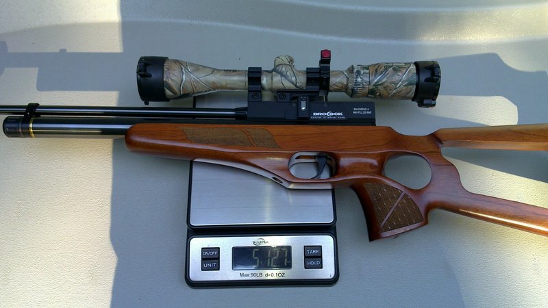

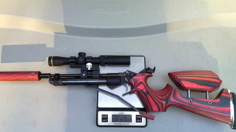

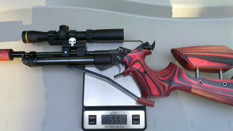

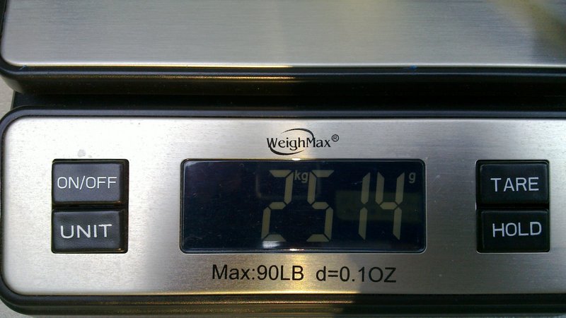

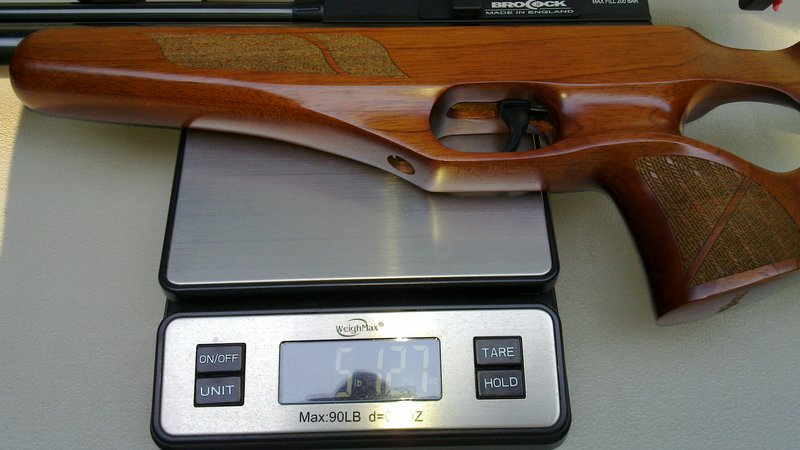

Zwazylem karabinek Air Venturi - 46M w obecnej konfiguracji i... zeby miec jakis punkt wyjscia to porownalem go do jednego z najlzejszych, fabrycznych i kompaktowych karabinkow PCP czyli Brococka S6 "Skeleton Stock" /.22 caliber, 60 strzalow z jednego napelnienia kartusza, magazynek 6-strzalowy/.
Zdjecia:
Jak widac na zdjeciach AV 46-M pomimo nieco bardziej kompaktowych rozmiarow ma zblizona wage do konkurenta ze stajni Brytyjskiej.
/duzy wplyw na to ma kolba wyposazona w spora ilosc metalowych elementow/
Odkrylem jednakowoz bardzo niemila sprawe... otoz, wystrzelilem testowo 2 razy z PCP jak widac rowniez wyposazonego w tlumik notabene jest fabryczny tlumik Brococka z jego nietypowym gwintem - i zlapalem sie za glowe jak bardzo jest glosny
Skurkowaniec- jakby wcale nie mial tlumika, tzn. inaczej mowiac nie zdawalem sobie tak naprawde sprawy jak bardzo cichy jest AV 46M /chociaz na poczatku pisalem, ze po zalozeniu tlumika i oddaniu strzalu nie bylem pewien czy srut w ogole opuscil lufe...???/
Pojawil sie material do przemyslenia, czy warto zainwestowac w wydajniejszy tlumik do Brococka plus adapter na 1/2 UNF czy dac sobie spokoj...?
Pominawszy powyzszy dylemat jedno jest bezdyskusyje, ze AV 46-M jest bardzo celny /testy na innych srutach dopiero przed nim ale to juz widac/, jest lekki oraz skladny i do tego w obecnym setupie strzela, niemalze bezglosnie - cos, z czego mozna zdac sobie sprawe dopiero po porownaniu z innymi sprzetami...
Tyle na dzisiaj...

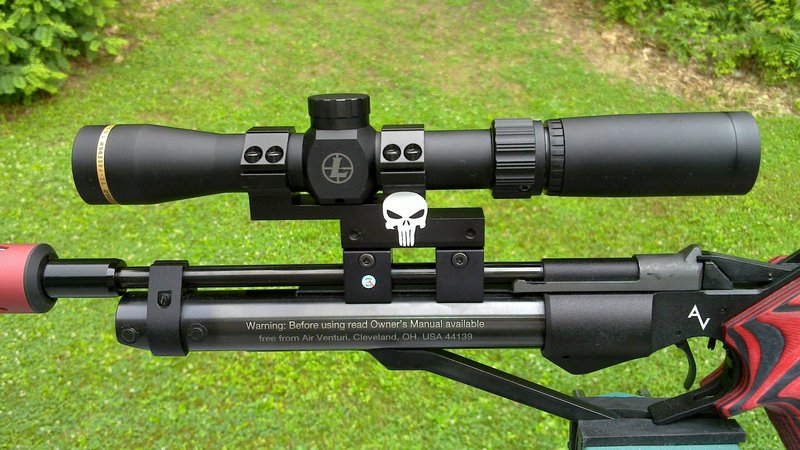

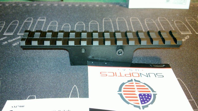

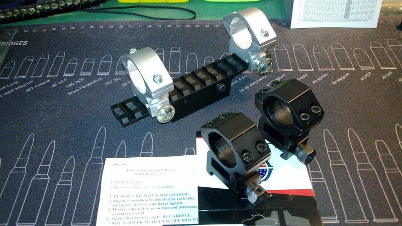

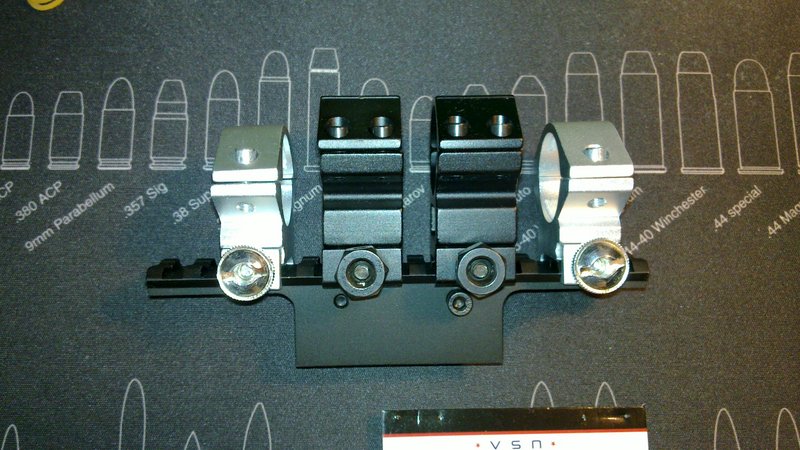

Dzisiaj wrocilem z pracy i.... Jeeest...!!! Przyszla, przyplynela z Chin dalekich, wytworzona przez male raczki...
Sun Optics Izh 46 Barrel Mount SM7900
Trzeba znalezc i dopasowac najlepsze - rings dajace najpewniejsze mocowanie i stabilnosc....
/w szufladach mam 4 rozne rodzaje na tubus 1-calowy/

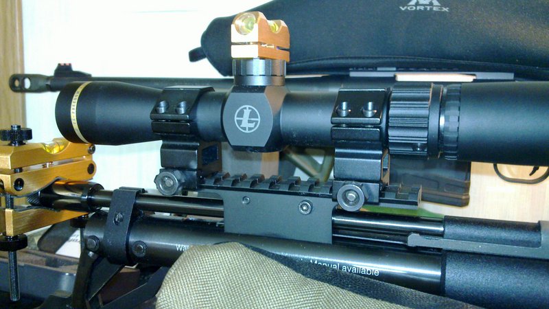

Po przymiarce niskich/srebrnych wyszlo, ze optyka jest za nisko i pomimo, ze da sie zlozyc to jednak calosc wyglada dosyc pokracznie...
Nastepna przymiarka...
Okazuje sie, ze "taktyczne" wysokie idealnie leza, daja pewne mocowanie na 4 sruby na tubus i sa latwo "dokrecalne" kluczem lub malym kluczykiem wkladanym w otwor nakretki...
Zdaje sie, ze to bedzie to....

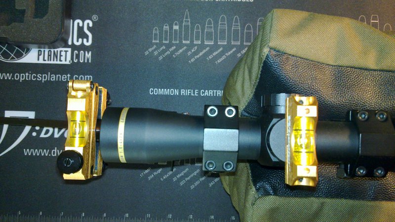

Poziomowanie optyki...

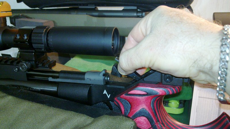

Optyka mija sie z elementem portu ladowania..? Mija sie.... czyli jest OK!
Mocowanie solidne i bez udziwnien...
Po pol roku od zakupu pistoletu dokonczylem przerobke, nie rzucajacy sie nachalnie w oczy karabinek PCA Match - projekt zakonczony...!
Dziekuje za Wasze wpisy/uwagi w temacie.....

Dzisiaj 14 wrzesnia wrocila do mnie rekojesc pistoletowa po zrobieniu "checkering" przez Sherry...
Od razu nasaczylem Tru-Oil, wyschnie to od nowa i tak do zakonczenia oleju w buteleczce...
Z mojej praktyki wiem, ze twardniejacy olej zabezpiecza rekojesc przed wilgocia, brudem oraz koslawieniem sie...
Samo checkering jest dosyc oszczedne w mysl zasady, ze mniej to wiecej... czuc roznice przy wzieciu w reke, poprzednio jakbym trzymal sopel lodu- taka byla rekojesc sliska. Obecnie jest grip, sprawdze jeszcze po zamontowaniu systemu ale to troche potrwa bo olejenie zajmie mi minimum tydzien...
Wrzuce takze fotki po zmontowaniu calosci...

Rekojesci pistoletowej nie zamontowalem...! Zrobilem cos innego...
Zimno sie zrobilo- w nocy temperatura spada do -20*C. Pracuje. Staram sie tez chodzic dla zdrowia kazdego dnia...
A co ze strzelaniem? Coz, od paru miesiecy zupelnie nic sie nie dzieje w temacie "strzeleckim" az do wczoraj...
Naszlo mnie znowu na strzelanie w domu- ciagle jednakze pamietam przestrzelona tafle szkla hartowanego w drzwiach balkonowych/werandowych co "uczynilo" moj portfel lzejszy o 5 stowek...
Tym razem zamontowalem bardzo solidny "backstop" oraz 13 yardow/11.8872 metrow os z kuchni do sypialni na koncu domu... z dala od okien i szyb...
Po tak dlugiej przerwie w "niestrzelaniu" znowu przypominam sobie wiele rzeczy od nowa, sprawdzam ktore sruty czy lzejsze 7.0 g czy ciezsze beda lepiej "latac"...
Ogolnie mowiac zaczynam prace od podstaw ale jest w tym duuzo radosci gdy na dworze zimno i piz... jak w przyslowiowym Kieleckiem
Zaleta przeogromna takiej domowej "osi" jest fakt, ze nie trzeba jej skladac i rozkladac oraz jest niewrazliwa na warunki atmosferyczne...
Teraz pytanie- z czego strzelam...?
Tak, zgodnie z tytulem tematu strzelam z mojego zmodyfikowanego AV-46M przerobionego na kompaktowy karabinek...
Karabinek jest zamontowany w "siodle" ze sztywnej gabki od kufra do broni i poprzez wspornik na ktorym na drugim jego koncu zamontowalem Dalmierz Bushnella o powiekszeniu 8x.
Jak sie slusznie domyslacie Dalmierz nie sluzy mi do mierzenia odleglosci ale jako "podglad" tarczy w czym pomaga powiekszenie optyczne 8x.
Luneta obserwacyjna 60x jest za mocna, nawet lornetka bodajze 33x tez jest za mocna a z kolei optyka Leupolda 4x na karabinku jest za slaba by zobaczyc przestrzeliny w czarnym tle.
O i jeszcze, calosc czyli /karabinek i dalmierz/ jest zamocowana na karbonowym tripodzie a jakze, firmy Bushnell.
Triopd jest mocny, solidny z mozliwoscia rozlozenia go na "plasko" co pozwala rowniez uzywac go strzelajac z pozycji lezacej...
Koniec gadania, pora na zdjecia:
