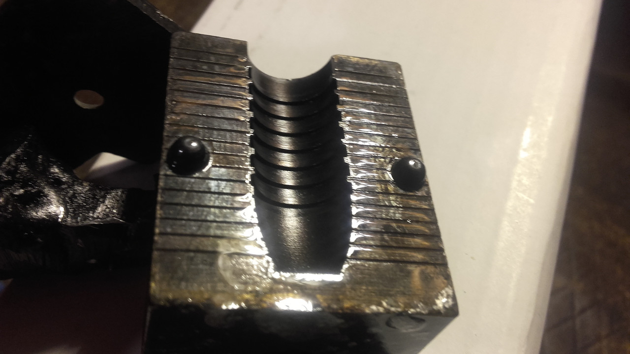

Postautor: compass200 » 2019-03-28, 18:37
jak usunąć i nie uszkodzić kokili , bolce ustalające.
a następnie zamontować je z powrotem.

Ja przewiercałem z drugiej stronyi potem wybijałem od strony wiercenia. Można wiecić wiertłem mniejszym od srednicy bolców jeśli ma się dobry wybijak, igly z łozysk są OK.
Potem można otwory zaślepić lekko nadwymiarowym kołkiem.

te bolce są na wcisk,klejone ,czy jak?
następnie te bolce chcę zamontować z powrotem.

u mnie wyszły po wyciśnięciu na prasce, myślę , że młotek też dałby radę.
Kleju nie podejrzewam ze względu na temperaturę pracy kokili.

to może samą praską wystarczy bez wiercenia ?
jeżeli są tylko wciśnięte to co tam rozwiercać?

Jak nie przewiercisz od drugiej strony, to prasą co najwyżej dociśniesz pin

compass200 pisze:to może samą praską wystarczy bez wiercenia ?
Musisz od przodu, od tych wystających pinów je wyciskać w tył, jak popatrzysz na kokile od środka to zauważysz ze przy pionach od wewnętrznej strony są takie dwa pół księżyce, to ustalenie pozycji pinów, zagniecenie ich. Musisz wycofać je do tylu, są na wcisk i nie powinno być problemów. Czasem same potrafią się poluzować.

Imadło plus odpowiednie podkładki i stemple. Tak poprawiłem kokilę Lyman, którą od Ciebie kupiłem. Wybijanie może uszkodzić powierzchnię, imadło spokojnie wypchnie a potem wciśnie na miejsce.
