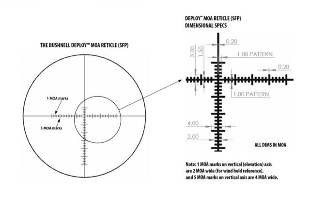

Sprobuje "polubic" sie z nowym recticle:
Najciekawsze review wspomnianego Bushnella jakie znalazlem to to ponizej:

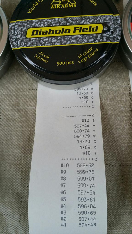

Wracajac do tematu.... pomierzylem sprzet i wyszlo na to, ze mam FAC-a... :shock:
Obrazek Obrazek Obrazek
Przy skorzystaniu z forumowego kalkulatora wychodzi:
17.0468 J lub 12.5731 foot-pound (ft.lbf)
Trzeba zauwazyc, ze srut byl smarowany Napierem i bylo 33*C - to nie Co2 ale jednak mechanizmy w takiej temperaturze tez pracuja inaczej /sprzet nie byl wystawiony na bezposrednie dzialanie slonca ani przez chwile/...
Sprzet jest po pelnym tuningu, cykl pracy jest krotki, kulturalny ale czuc "powera"... :) :one:
Dzieki tlumikowi jest super cichy, najwiekszy halas powoduje uderzenie srutu w cel....
BTW- nie wiem, skad wzial sie spadek predkosci przy strzale #9 - moje przypuszczenie to "luzniejszy" srut, jednakze ten wynik psuje calosc odczytu....

Jedynie co moge zrobic, to przestrzelac przez chrono ten sam srut z nastepnego opakowania /mam 3 pudelka z tej samej partii/ .... czyli niesmarowany by sprawdzic czy faktycznie smarowanie moze byc przyczyna zwiekszenia predkosci srutu az do uzyskania "efektu" FAC-a... ???
Jak to mowia: "Kto smaruje ten jedzie".... ;laughing: :one:
dolech pisze:Jak się zmienia prędkość początkowa? I czy poprawiła się celność względem niesmarowanego?
Odnosnie predkosci poczatkowej masz wyniki kazdego strzalu z chrona... tak jak pisalem powyzej- strzal #9 jest sporo ponizej predkosci pozostalych odczytow, obstawiam ze to "wina" tego konkretnego srutu... ale dla uzyskania pewnosci warto byloby porownac z nastepna seria 10 strzalow z niesmarowanego...
Odnosnie celnosci - moge tylko powiedziec, z opini innych wiatrowkowiczow /dopoki sam tego nie stwierdze/ zwieksza sie szybkosc srutu smarowanego, wiem ze na Forum sa koledzy ktorzy stosuja takie sztuczki.... nie sadze zas by zwiekszala sie celnosc, ale jako ze to pierwsze strzelanie ze "smarowanego" wiec moja opinia nie jest miarodajna.... tym bardziej, ze za kazdym strzelaniem zmieniam kierunek strzelania, rodzaj i wielkosc celow, stosuje rozny srut o roznej gramaturze, itd.
Jak bede mial wiecej danych do porownania to wtedy chetnie sie wypowiem, teraz tak naprawde nie ma o czym gadac... :one:
