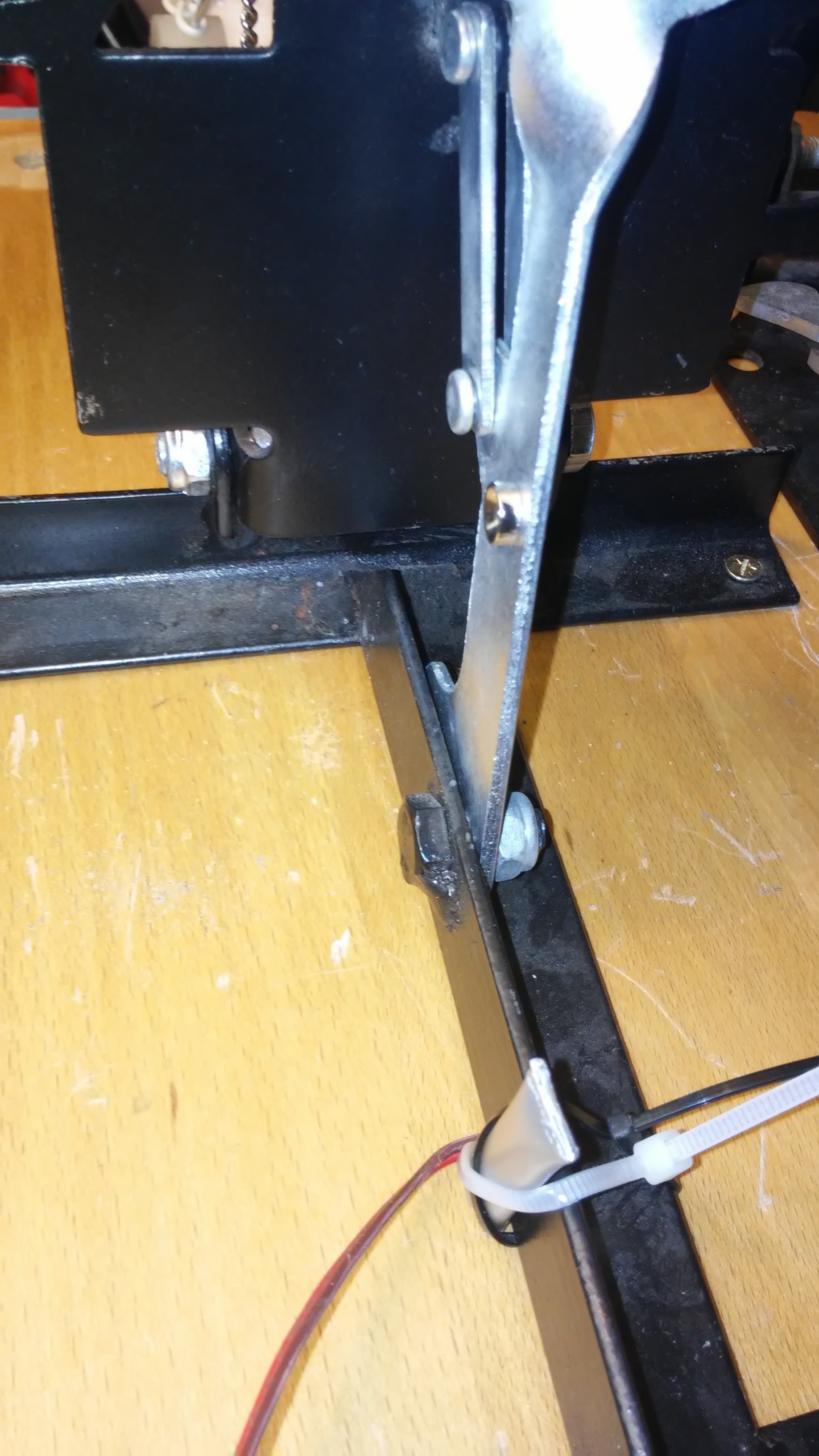

W 2013 roku, gdzieś na pierwszej stronie wątku, stwierdziłem, że do podnoszenia figurki idealnie nadaje się silnik od wycieraczek samochodowych (silnik+przekładnie +ramię). I niezwłocznie taki kupiłem. Przeleżał dojrzewając 2 lata, aż w końcu go przymocowałem do figurki. Silniczek, sznurek, kółko z mocowaniem, pręcik, dwa kontaktrony, przekaźnik, dwa magnesy neodymowe, akumulatorki z akumulatora notebookowego. Do tego włącznik i diodka sygnalizująca włączenie (z opornikiem 1,5k), pudełko i sporo kabli .
Wersja eksperymentalna, uniwersalna.
Opis działania:
- silnik (za ile kto kupi, w średnim przedziale cenowym 10 PLN) jest zasilany z akumulatorów (ze złomu IT), w koszyczku (7 PLN), sterowany przez przekaźnik (ok 2,50 PLN).
- przekaźnik jest sterowany przez 2 kontaktrony - jeden zwierany w polu magnetycznym (1,50 PLN) drugi rozwierany w polu magnetycznym (7 PLN). Połączone równolegle - jeśli któryś z nich jest zwarty, zamyka się przekaźnik i silnik się kręci.
- figurka opadając zwiera kontaktron zwierny (no), powodując uruchomienie silnika. Ramie silnika obracając się usuwa magnes z zasięgu drugiego kontaktronu rozwiernego (nc) i go zwiera.
- silnik poprzez sznurek i bloczek podnosi figurkę. W czasie podnoszenie rozwiera się pierwszy kontaktron, ale silnik działa dalej (drugi kontaktron jest zwarty, bo nie działa pole magnesu), aż ramię silnika nie powróci do pozycji wyjściowej (i rozewrze kontaktron). Filmik:
Wersja jest developerska, magnesy trzymają się samą siłą przyciągania (nie wierciłem jeszcze otworka na wkręt w lizaku), a z ramienia silnika raczej i tak nie spadnie. Kontaktrony są osłonięte w rurkach aluminiowych. Zdjęcia:
Do zastosowania "w polu" wymaga osłony na silnik i kółko. Jako wariant rozwojowy podobna platforma ma się sama przemieszczać na różne odległości. Kiedyś ... W sumie jeszcze jeden silniczek od wycieraczek (najlepiej dwa) i .. jechane! Ale wtedy już z jakimś komputerkiem na pokładzie, czujnikami uderzenia, zdalnym sterowaniem, ...
Opis działania:

Re: Cel FT reaktywny - elektromechaniczny
Świetna konstrukcja! Doskonały pomysł. Jestem pod ogromnym wrażeniem. Kawał porządnej inżynierskiej roboty.
Jaka siła jest niezbędna do podniesienia figurki?
- chrominek
- Posty: 153
- Rejestracja: 07 grudnia 2007, 08:16
- Tematy: 10
Dziękuję! Siła na ramieniu bloczka musi być bardzo duża z uwagi na przełożenie dźwigni. Można dać większy bloczek i krótsze ramię. Zależy, od jakiego kąta da się figurkę postawić (zależy od konstrukcji figurki - w niektórych sznurek trzeba ciągnąć trochę w górę). Z uwag praktycznych nie wystarczy pociągnąć do końca i puścić, bo figurka nie zaskoczy. Trzeba pociągnąć, przytrzymać i puścić. Stąd tak się pręcik stalowy ugina. Konstrukcji ramienia nie projektowałem, tak mi się pręt uciął.
Przy okazji silniczek chodzi na słabszym biegu (czerwony kabelek jest luzem), bo wystarcza, a przede wszystkim nie dałby rady wyhamować w zakresie działania magnesu na kontaktron nc (normal closed albo normalnie zwarty).
Naprawdę nie mogę wyjść z podziwu dla tej konstrukcji. Idealny przykład na trafność tezy "Wszystko powinno być tak proste, jak to tylko możliwe, ale nie prostsze".
Mam tylko jedną uwagę/obserwację: ta koncepcja aż prosi się o zwiększenie zwartości (oprócz uszczelnienia of course). Żadne dodatkowe silniki, komputery, czujniki, sterowanie. To byłyby tylko jej rozwadnianie. Ideałem byłoby, gdyby można było zabrać ją do plecaka (razem z np. demontowaną figurką). Nie wiem jednak, czy to by np. nie oznaczało przejścia z systemu cięgien na popychacze.
Jeszcze raz: BRAWO!
Jeszcze raz: BRAWO!
Przy okazji, moja zabawka jest tak bardzo skomplikowana, bo popsułem mechanizm wewnątrz silniczka (albo nie działał wcześniej).
Tu jest link to filmiku, wyjaśniającego działanie silnika wycieraczek:
Jak widać, wystarczy jeden styk, wykrywający padnięcie figurki, a resztę wykona silnik i zawarte w nim sterowanie (wykona JEDEN obrót - wróci na pozycję startową).
Przy okazji, dziękuję koledze Yannu za wyrażenie życzenia kompaktowości. W sumie prościej jest na ramię silnika założyć drut, poprowadzić go przez prowadnicę (wystarczy oczko) i może od tyłu podnosić figurkę (popychając). Na końcu by się przydała sprężynka, żeby popychacz przytrzymał chwilę figurkę w położeniu podniesionym. W takiej formie konstrukcja powinna być praktycznie przenośna i dokładalna do praktycznie każdej figurki.
Przy popychaczu silnik chyba trzeba umieścić ramieniem w górę. W sumie można wtedy dołożyć całość automatycznego podnośnika z boku/tyłu jako moduł przenośny - z puszki z silnikiem wystaje popychacz i czujnik przewrócenia figurki. W miejscu docelowym wystarczy przykręcić na dwie śrubki moduł podnośnika (przełożyć popychacz przez oczko, umieścić "czujnik" (np. blaszkę sprężystą, zwieraną przez opadający lizak z "masą figurki) i gotowe. Wtedy nie trzeba przekaźników (nawet jeśli prąd przez "blaszkę jest mały, to zaraz przechwyci przewodnictwo system parkowania wycieraczki wbudowany w silnik). A sam czujnik (blaszka) pewnie będzie się trzymał doskonale na sporym magnesie neodymowym - coś w rodzaju uchwytu magnetycznego na zegar do tokarki.
Właśnie wybieram kolejny silniczek na allegro, jak zrobię wersję z popychaczem, to w nowym wątku opiszę.

Re: Automatyczny podnośnik standardowej figurki FT/HFT
I obiecana wersja z pchaczem (chwilowo po awarii trochę "samotna"), na starym silniczku:
W sumie można przewiercić w figurce na dole dziurkę na drut, będzie prościej niż z podtrzymywaczem i nie będzie majtania drutem na boki po tyle figurki.
Wtedy na drucie przed figurką (patrząc od tyłu) nasadzona sprężyna z blokadą i urządzenie będzie jeszcze płynniej chodziło (łagodniejszy start podnoszenia i łagodniejsze dopychanie).
Co do pytania o prąd płynący przez kontaktron, to przepływa tylko przez cewkę przekaźnika, natomiast silnik jest zasilany przez przekaźnik (po to go dałem), choć są dostępne kontaktrony, dla których 2A nie stanowi problemu.
W sumie jest też w dziale Warsztat, gdzie jego miejsce, po awarii jest pomieszane ...
I obiecana wersja z pchaczem, na starym silniczku:
