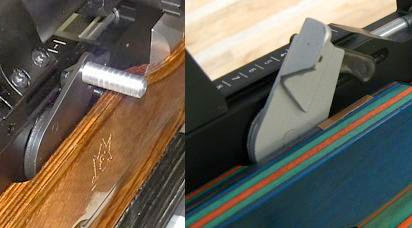

mildot pisze:... Skracanie i przeróbka dźwigni to banał. Popatrz na moją. Zastanów się dlaczego tak jest lepiej niż dorabiać tam uchwyt od mebli. ;) Napisz tu w temacie - będziesz miał swój wkład...
No właśnie, może jak by ktoś rozwiną powyższą sentencję ...
bo nie rozumiem wyższości rozwiązania Mildota nad takim jak ja mam uchwytem do mebli :mad:
Laminat z mebli kuchenny to i gałka od szuflady :-/
Grzeczność ze spluwą jest lepsza od samej grzeczności. Al Capone
Porażkę odnosi ten , kto próbuje ...
Gdyby Jezus miał broń to by przeżył ... Homer Simpson

Ja tam się na tym nie znam... :-D ale...
Chodzi zapewne o po pierwsze estetyczne położenie dźwigni równoległe do osady a po drugie co bardziej ważne o problem, który pojawiał się u niektórych kolegów a dotyczący nieszczelności jeśli dźwignia była powyżej lub poniżej osi równolegle do osady.
Ładne i ciekawe rozwiązanie widziałem u kolegi Spidi100 - podaję link do postu - zdjęcie najwyżej wstawi sam autor....

Właśnie szukałem tego zdjęcia, mi też się podoba to rozwiązanie, takie jest między innymi w karabinkach Walther Anatomic.
Co do jednego i drugiego rozwiązania (i trzeciego też) to wymagają podparcia aby były równolegle.
Z drugiej strony to ja nie mam podpartej dźwigni i nie ma problemu z nieszczelnością, dźwignia jest 1mm niżej sama się blokuje. Widziałem kilkanaście LGMów bez podparcia i stabilnie działają.
