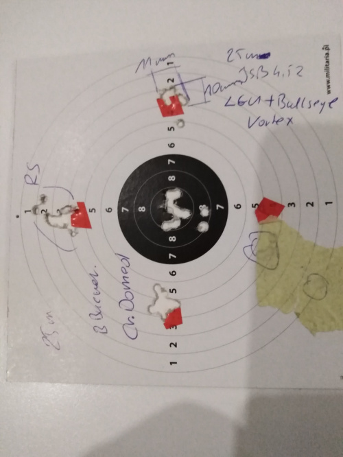

Tarczka strzelona w postawie siedzącej,rzeczywista odległość to 27m.Walther LGU kupiony z drugiej ręki i BSA Buccaneer kupiony w sklepie,osobiście nigdy drogiego sprzętu nie kupił bym w sklepie.

rokasa58 pisze:Tarczka strzelona w postawie siedzącej,rzeczywista odległość to 27m.Walther LGU kupiony z drugiej ręki i BSA Buccaneer kupiony w sklepie,osobiście nigdy drogiego sprzętu nie kupił bym w sklepie.
Pozamiatałeś i przekonałeś - jak w amerykańskim marketingu :-D

Tak,tylko jest jeden problem, trafienie z karabinka sprężynowego na odległość 40-50m w cel o wielkości 15-20mm nie jest takie powtarzalne jak z PCP.
