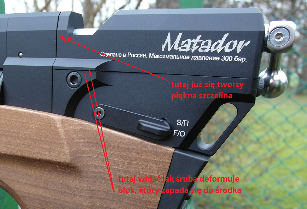

Nowy Matador R5 Standard, kal. 30. Pierwsze dostępne egzemplarze, można by powiedzieć przed produkcyjne, a może już i produkcyjne, kto to tam wie.
Na Radeckowym chrono pokazało 1-2 m/s różnicy w całym zakresie ciśnienia, no w zasadzie to od 250 barów do około 130 barów. Tyle miałem powietrza.
Jakoś wykonania, patrząc tak z zewnątrz, dobra czy nawet bardzo dobra. Nie odbiega tu od modelu R3M. Ja bym tylko dał jakieś ryflowanie na chwyt no i gdzieś tam jeszcze pod drugą rękę podtrzymującą, ale to szczegóły, bo zawsze to można wykonać nawet we własnym zakresie.
Dobre info jest takie, że po około 60 może 70 strzałach związanych z ustawianiem i ogólnym sprawdzaniem stabilności energetycznej, karabinek pozostał cały i się nie rozpadł na kawałki. Piszę o tym, bo gdzieś było już, że są takie przypadki. Jutro jakieś grubsze strzelanie więc zobaczymy czy po kolejnych 300 będzie cały. Czy zatem opisane przypadki to reguła, czy tylko wpadka niektórych egzemplarzy będzie wiadomo. Tym niemniej przy cenie ponad 2 tys euro, takich przypadków być nie powinno.
Kilka zdjęć dla pokazania go w Polskich warunkach:

Masz rację shooter3, wygląda to niepokojąco. Popatrzyłem na to tak teraz na żywca, no i jest spora ta szczelina.
Cóż, nie będę gdybał. Jutro pogoda zapowiada się nie najgorsza, to będzie cały dzień czasu na strzelanie.
Jak się nie rozpadnie to ze 3 paczki postaram się wystrzelić, czyli ze 450 szt, do tego już poszło te 60 czy 70 no i jak ma wytrzymać to wytrzyma, jak nie to cóż, do producenta pojedzie z powrotem.

Fakt jest taki, że karabinek jest cały. Nie rozpadł się, nie ma przedmuchów w omawianym miejscu.
Wystrzelone 2 pełne paczki, JSB Exact 3,25g, czyli równo 300szt. Daje nam to już jakieś 360-370 szt. Wniosków na razie nie wyciągam, bo uważam, że to za mały przebieg. Czasu jednak i chęci już brakowało, więc na razie tyle. Za tydzień więcej strzelania i jakieś wnioski. Później postaram się zdemontować karabinek i zobaczyć, jak elementy to zniosły. Jednakoż uważam, że trzeba by jeszcze min ze 2 paczki przepuścić.
Jedna uwaga natomiast, która już mi się nasuwa. Karabinek jest w zasadzie ambi, chociaż dźwignia przeładowania, sterczy tylko na prawo i raczej nie przełożymy jej na lewo. Zdarzyło się więc, że przy składzie do strzału z lewego ramienia, dźwignia przeładowania podniosła się, podparta przez dość grubą o tej porze roku kurtkę, i dostałem powietrzem po uchu. Dość solidnie, bo jednak kaliber zobowiązuje. Moja wina, jednak trzeba na to uważać. Lepiej by zatem było gdyby dźwignia powędrowała do przodu, wzorem chociaż by Vulcana. Przy strzelaniu z prawego ramienia, czyli jednak w większości przypadków, niedogodność ta nie wystąpi.

Myślę, że co do wytrzymałości to firma Edgun strzeliła sobie w kolano i to z porządnego kalibru. Z resztą trochę mi ich nie żal, choć dotychczasowe produkty były bardzo dobrej jakości, to teraz nawet laik patrząc na tą śrubę która ma zabezpieczać połączenie na niby jaskółczy ogon zauważy, że nie dość, że jest w złym miejscu to jeszcze jedna to o wiele za mało.
Z drugiej strony to trochę szkoda bo karabinek wygląda ciekawie i mógłby być kolejnym celnym sprzętem z tej fabryki.
Niestety za takie błędy będzie ktoś musiał zapłacić i nie sądzę , żeby to byli polscy nabywcy.
Najgorsze to to, że trochę już tych systemów wyprodukowali a obecna konstrukcja jest na tyle słaba, że nie ma za bardzo możliwości jej wzmocnienia w tym miejscu. Ciekawe co zrobią z tym fantem czy się przyznają do błędu i wycofają wadliwą partię czy będą kombinować jak to poupychać ludziom.
Żaden ze mnie konstruktor ale nie podobają mi się konstrukcje systemów skręcanych z elementów.
Nawet HW 100 którego system również jest skręcony z dwóch części czasem potrafiło sprawić wielu kłopotów swoim właścicielom. Ale w HW te skręcane elementy są nawet za porządne i połączenie jest pewniejsze bo na styk i dwie śruby które zawsze można wymienić, zamienić czy wzmocnić. Po za tym w HW 100 zawsze możemy usztywnić system porządnym, jednoczęściowym montażem do lunety - co zresztą robi wielu użytkowników tego karabinka.
W Matadorze R5 raczej będzie problem ze znalezieniem w miarę prostej i taniej możliwości usztywnienia systemu.
