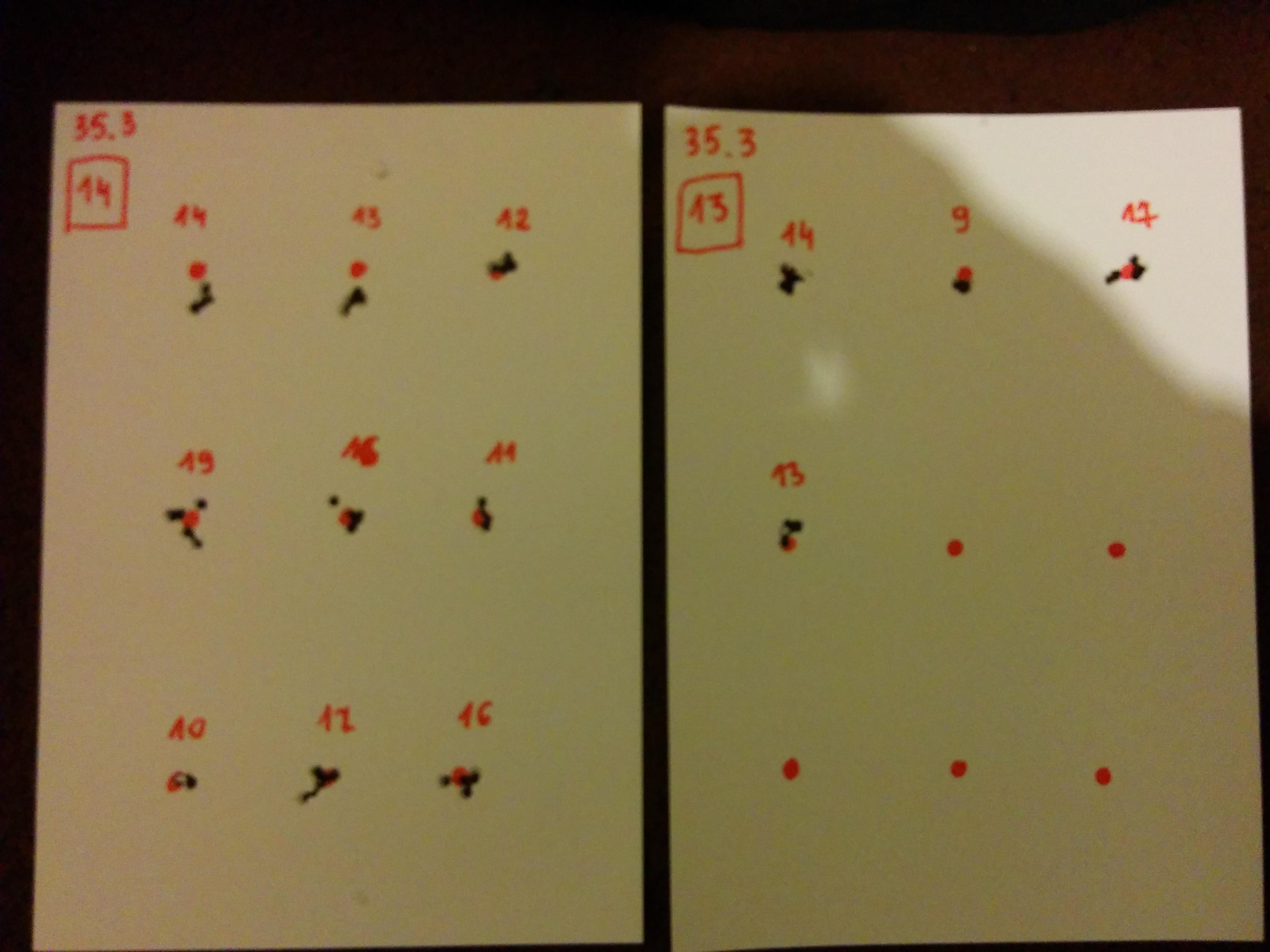

shooter3
Posty: 418
Rejestracja: 2010-01-25, 11:36
Re: FX Impact - poprawki po fabryce.
Postautor: shooter3 » 2017-02-21, 21:56
Wrzuć może kilkanaście grup. Przykładowo poniżej zamieszczam 13 moich grup po 5 strzałów każda na dystansie 50m. Średnie skupienie wynosi 8mm CTC.
Ostatnio zmieniony 2017-02-21, 21:58 przez shooter3, łącznie zmieniany 3 razy.
kłapek
Ekspert Wiatrówki
Ekspert Wiatrówki
Posty: 1490
Rejestracja: 2006-02-20, 18:22
Lokalizacja: Grodków
Grupa: Ekspert Wiatrówki
Postautor: kłapek » 2017-02-21, 22:38
To może tak -> co mi po Twoich grupach jak nie pofatygowałeś się nawet napisać z czego strzelone, przy jakiej energii i w jakich warunkach. Napisałem wyraźnie, że nie mam chwilowo czasu na poważniejsze testy Impacta. Jeżeli chcesz nam coś naprawdę udowodnić (poza tym że FXy są do bani, bo to już wiemy;), to zapraszam za miesiąc do Głogówka na zawody. Ja do tego czasu postaram się kupić jakiś bipod i ogarnąć karabin. Oś 50m, kaliber .22, limitu energii nie ma, 2x25 strzałów punktowanych i pokażesz mi kilku chłopakom jaki masz świetny sprzęt i jaki z Ciebie dobry operator:) Nic trudnego - zapraszam i rezerwuję stanowisko :-D
kłapek
Ekspert Wiatrówki
Ekspert Wiatrówki
Posty: 1490
Postautor: kłapek » 2017-02-21, 22:58
Patrząc na załączone zdjęcie uważam, że masz wygraną w kieszeni. Nawet żaden KBKS Ci nie podskoczy - piszę poważnie.
