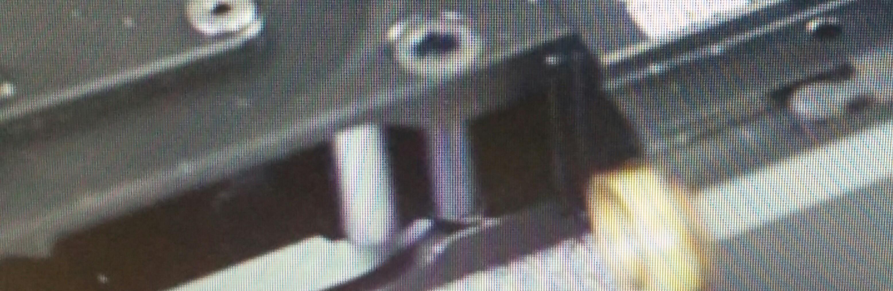

Piter, dostałeś od Edka tą tuleję rozporową? W Lelya 2.0 jest od razu w standardzie:
Zapobiega ona zwinięciu bloku do środka przez śrubę.

Re: Matador R5
Postautor: PiterM » 2018-02-13, 02:38
Z tego co wiem, to każdy dealer powinien coś takiego mieć i dać / dosłać. Pewnie, że mam.
