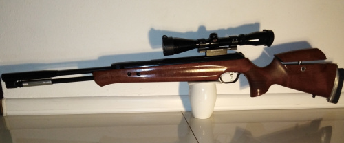

Może nie laminat,ale na pewno jedyny w takiej wersji.Podwyższenie wykonałem sam a stopka jest od Domara.
FWB 60C PCP+ SS 10x42 MQ
ProSport+Weaver Nitrex 3-9x42

No i bomba, regulacja baki i stopki jest przydatna, język spustowy też widzę jakiś custom.
A co to za montaż lunety ? Może zapodaj więcej zdjęć całości
pozdr.

Spust i stopka od Domara, nakładkę na naciąg sam wykonałem.Znajomy podciął bakę,ja zrobiłem resztę. Montaż jest Diany ZR-1,luneta to przefokusowany Nitrex.

No i sprzęcior do pykania jest. Jak dopilnujesz by system stabilnie trzymał prędkość to powinieneś mieć z niego dużo radochy 8-)
