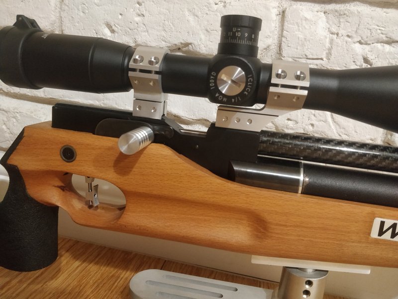

Re: Nasze Waltery LGM / LG210 w wersjach PCP - GALERIA
Dorzucę zdjęcie kolejnego Walthera LG210 z osadą ambi Lg300.
Lufa karbon.
Bipod, i palmrest by Domar.
Tłumik zdecydowanie za wielki, i raczej do wymiany na mniejszy, cieńszy. Teraz nie da się kartusza wyjąć bez zdejmowania tłumika.
Lufa karbon.

- rravv21
- Posty: 372
- Rejestracja: 19 listopada 2004, 12:18
- Lokalizacja: Dolny Śląsk
Co to za montaż na tym Walterku ?
różne strzelające zabawki

- Posty: 5
- Rejestracja: 03 maja 2017, 22:15
Montaż, palmrest i Bipod są made by Domar.
