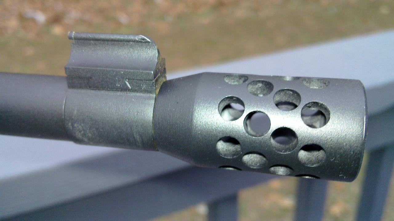

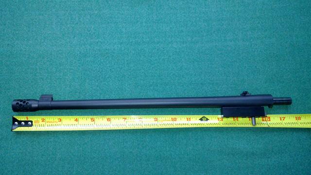

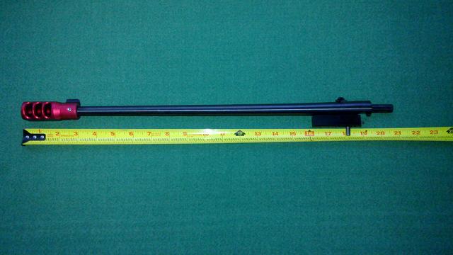

Gosc, ktory skracal lufe do legalnych 16.125" w moim 10/22, zakladal mini kompensator oraz pokrywal calosc "DuraCoat barrel Black Oxide" zrobil kat korony = 11* o ile dobrze pamietam...
https://maddmacsprecisiontactical.com/index.html
A oto wspomniana "lufka" :)
Orginal:
Custom:
Z bliska:
