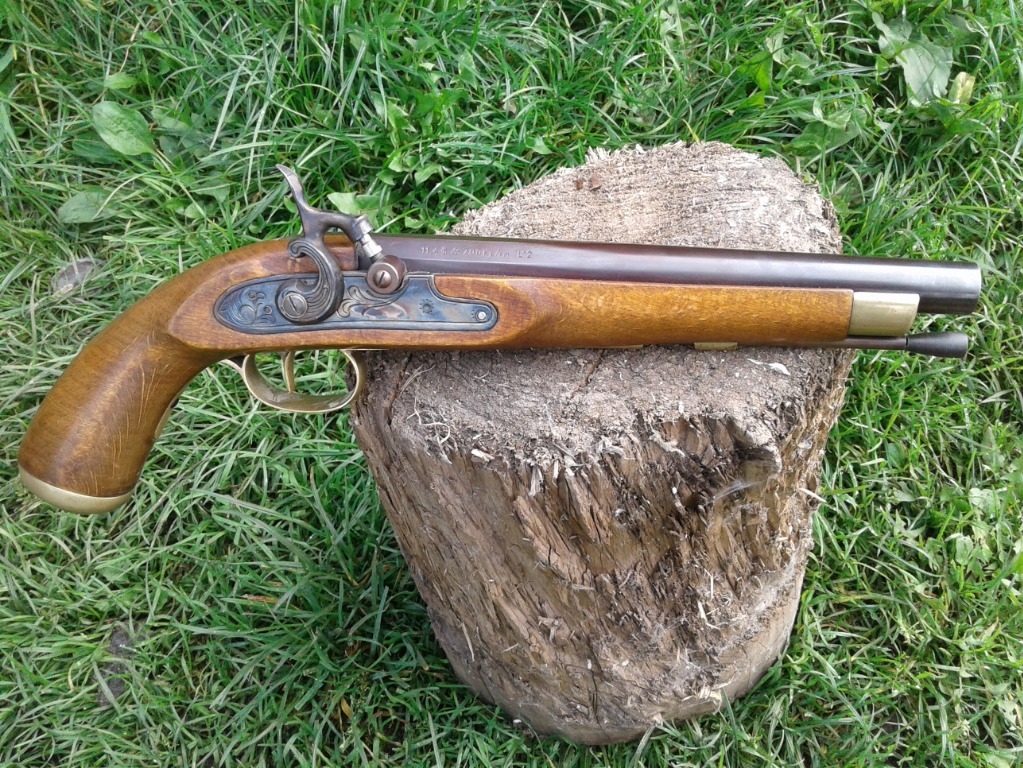

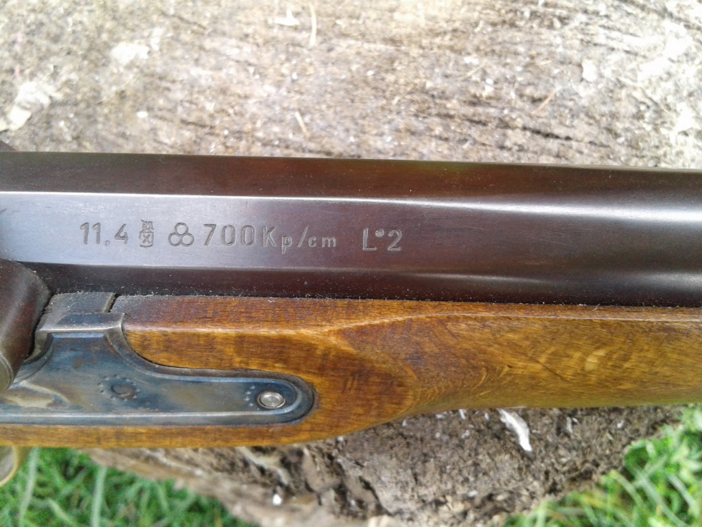

Brunirę - jako czynność, a nie substancję - sam możesz sobie wykonać. Ja tak robię i jestem zadowolony z efektów.
Tu masz przykłady:

Pięknie ci to wyszło. Jak z trwałością? Jak napisałem, to co pedersolini nazywa brunią wygląda jak warstwa farbki plakatowej...

Jak zacznę drapać czymś ostrym lub ściernym to i fabryczną uszkodzę. To są dwa przykłady rożnych brunir na zimno. Z tym, że pierwszy przykład to na rozgrzaną lufę nanosiłem pędzlem preparat. Jest do kupienia na aledrogo.
