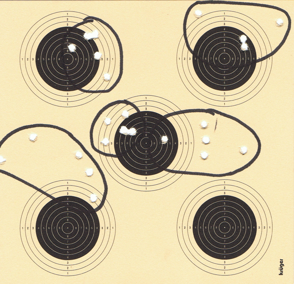

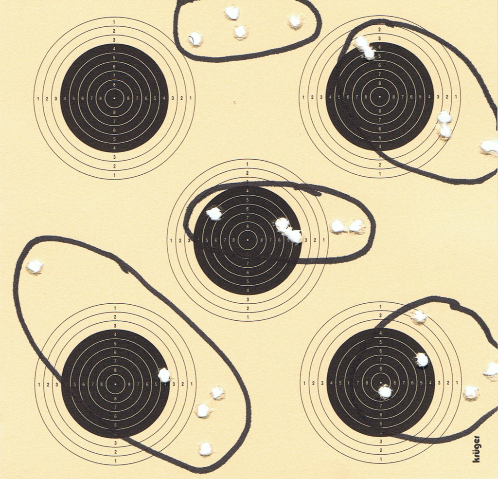

Witam!
Od niedawna stałem się posiadaczem HW97KT STL 4.5mm. Po zakupie w ak poleciał na poprawki do Hogana.
Przyjechała - posadziłem lunetkę - HAWKE 4-12x40 AO (nowa) na montażu dedykowanym do HW97 od do_mar'a (niski, bardzo solidny, trzyma jak trzeba).
Oto tarczki na 25m, pozycja siedząca, karabinek stabilnie na stole. 5 strzałów do każdej z minitarcz. Pierwsza tarczka EXACT 4.51, druga 4.52. Zresztą co za różnica jak wyniki są porażające!
Za każdym razem celowałem w środek każdej z pięciu tarcz, a przestrzeliny układały się jak widać we wszystkich kierunkach.
Jako, że te wyniki są jakie są to chciałbym wyeliminować po kolei:
1. Śrut (wyeliminowano) - nie wyobrażam sobie, żeby jakikolwiek cywilizowany karabinek byłby aż tak wybredny na śrut i dawał takie skupienie.
2. Lunetka - i tutaj prośba o pomoc. Nie mam żadnej innej od tej Hawke, więc nie mogę założyć i postrzelać, czy któryś z kolegów pożyczyłby na dzień, dwa obojętnie jaką lunetkę celem sprawdzenia? Podjadę do Gdyni lub gdziekolwiek...
3. Karabinek - czytałem na forum, że "nowy wypust" HW lubi czasem mieć luźne lufy :shock: i trzeba kołkować itp...
Z góry dziękuję za pomoc!
Łukasz

Wyczyść jeszcze lufę za pomocą żyłki i szmatek nasączonych PKB.
Moje HW jak do mnie przyszło, to też tak siało.
Po czyszczeniu lufy i wystrzeleniu około 30 peletek była ogromna poprawa i karabinek zaczął strzelać celnie.
Gdyby to nie pomogło, to warto jeszcze przyjrzeć się ślizgom na tloku i cylindrze (o ile masz takowe dorobione).
U mnie okazały się one ciut za szerokie, do tego kaleczyły się o wycięcie na popychacz naciągu (fabryczne zadziory) i karabinek miał czasem wahania VO dochodzące do 10m/s, chociaż to pewno nie spowodowałoby aż takiego siewnika jaki ukazują Twoje tarczki.
S400 MPR-FT by Kuffel22 + Vortex Diamondback HP 4-16x42
brrupsz
Posty: 39
Rejestracja: 2009-11-05, 19:32
Re: [HW97KT] Pomoc potrzebna
Postautor: brrupsz » 2018-08-03, 22:57
Sprawdź śruby mocujące system do osady. W instrukcji od hw wyraźnie piszą, że luźne/luzujące się śruby mogą powodować duży rozrzut. Dodatkowo w przypadku 77/97 nie należy dokręcać mocno śruby mocującej znajdującej się za spustem.

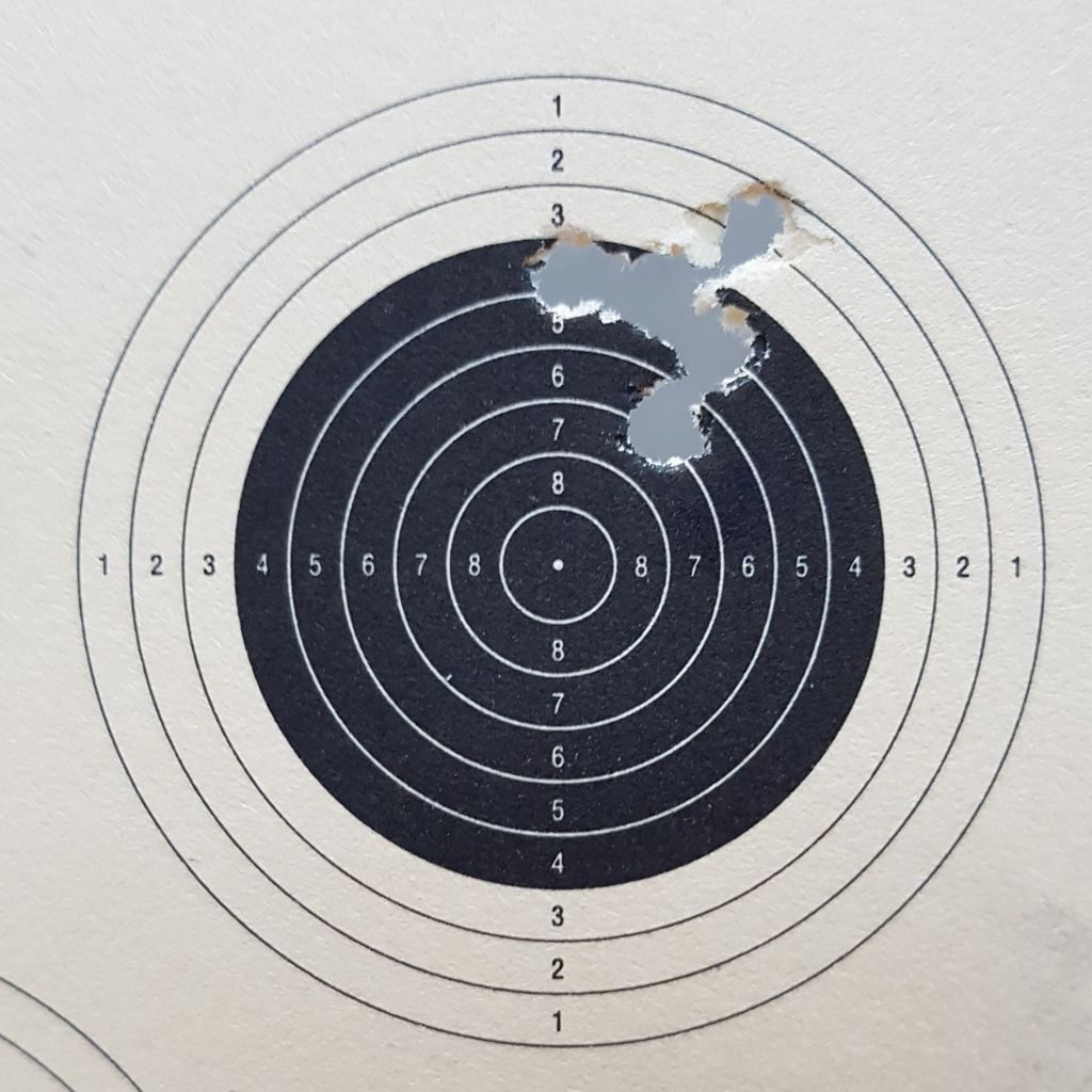

Dzięki za podpowiedzi koledzy!
Udałem się do MI-6 i po ponownym przesmarowaniu karabinek strzela jak trzeba!! :suprise: :P 8-)
Oto przykładowa tarczka na 25m, 5 strzałów. Sprężyna to nie taka prosta sprawa w strzelaniu! :wink:
Dzięki i pozdrawiam!

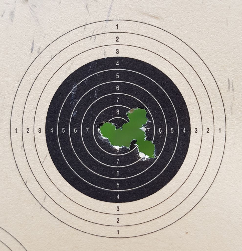

38m, 5 strzałów, pozycja siedząca podparta. Jak na mnie - całkiem OK! 8-)
Niestety kontuzja ręki się odnowiła... :(
Nie widziałem, że poprawne smarowanie może mieć aż taki wpływ na celność sprężyny. PCP to inna bajka.

Ładna tarczka, trzymaj tak dalej a będzie tylko lepiej :-D
A że zwykłe przesmarowanie pomogło? No cóż... :) :) :)
Przynajmniej mnie to nie zaskoczyło 8-)
