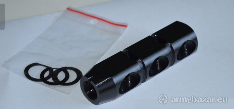

Co do kompensatorów TWS to dla mnie są one w prostej linii kopią kompensator SJC Puskar i nie oceniam ich wysoko. Na zdjęciu puskar.
Kiedy kupiłem vz58 na pierwszym strzelaniu strzelałem ze swojego kbk bez kompensatora i z vz58 kolegi z puskarem. Dużej różnicy nie widziałem. Na najbliższym strzelaniu zrobię drugie podejście i porównam puskara z posiadanym przeze mnie vokil mantis ze sprzętu militarnego. Choć Vokila po dotychczasowych doświadczeniach oceniam wyżej, ale może to tez kwestia przyzwyczajenia. Z kolei vokil ma pewna wadę: jest malowany i wypala się przez to strasznie w komorach. Jak się po wyczyszczeniu nie smaruje olejkiem to wchodzi ruda.

Dwie zupełnie sprzeczne opinie o tych kompensatorach. Może ktoś jeszcze się wypowie, najlepiej ktoś kto ma tez porównanie z innymi.
Producent pisze: Nie uwzględnia skośnego podrzutu w tej jednostce broni w przeciwieństwie to AK jest on niewielki.
