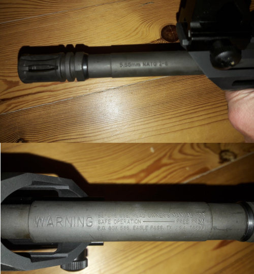

Obiecane zdjęcie oznaczeń na lufie (gwint 1:8). Myliłem sie, nie ma oznaczeń .223 na dole lufy.
Intryguje mnie ten problem. Gdybym nie to, że beryl kolegi zacinał się na Barnaulu to podejrzewałbym jakąś niesprawność/wyciek z systemu gazowego w MMRze.
Poczekam na przesyłkę z Brownellsa i wtedy spróbuję ze sprężyną powrotną.
Jak mawiał trener Piechniczek „Jeśli chcesz grać w piłkę, musisz myśleć jak piłka”.
