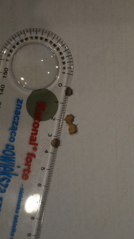

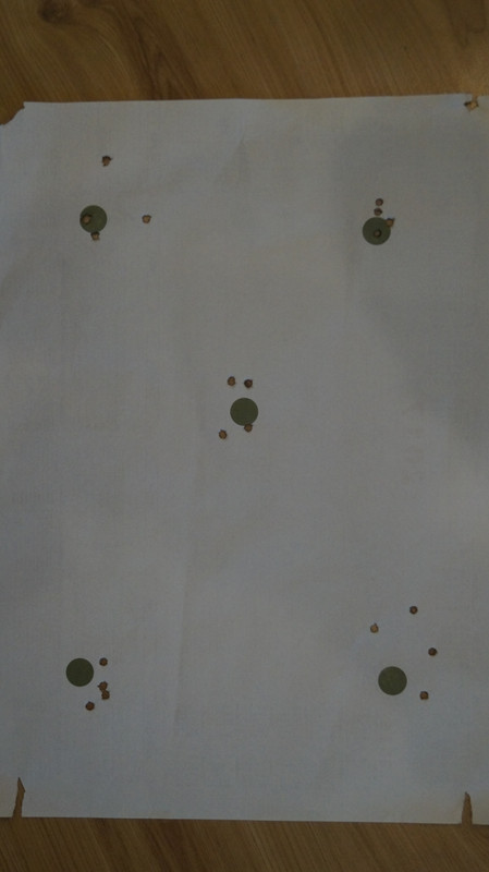

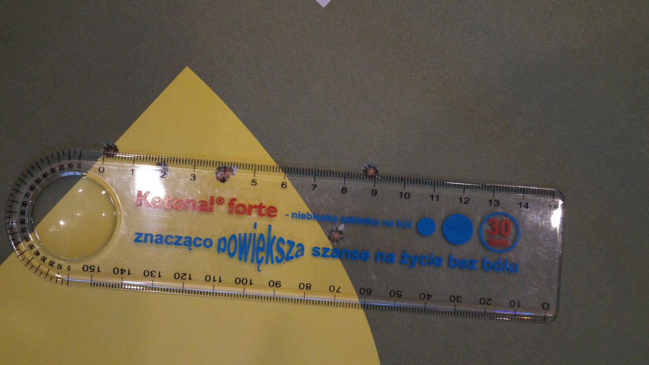

Dziś strzelanie.
Amunicja proch 20grn VV N120, pocisk 55grn Hornady FMJBT, COAL 2.200.
Ciśnienie 1030 hPa, temp. 5 st. C.
300m:
Pomiar:
100m:
Pomiar, prawy górny róg:
Pomiar, lewy dolny róg:
Oraz mały ewenement. Jakże żałuję, że czwarty odleciał w górę...
Muszę nauczyć się strzelać
Konfiguracja broni:
Optyka to Vortex 3-9x40 Tactical
300m:
Pomiar:
100m:
Konfiguracja broni:
