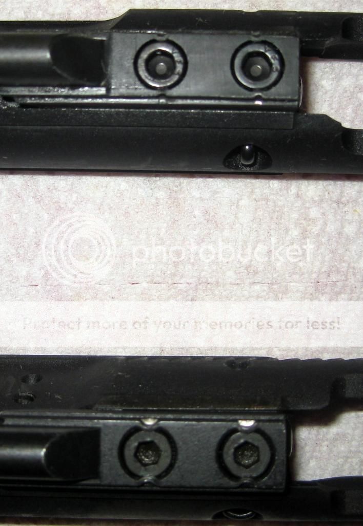

Dzisiaj przyjzalem sie "upper" troche lepiej i jest kilka rzeczy ktore mi sie nie podobaja.
Nie chodzi o celnosc, poniewaz z tego co widze doswiadczenie mi mowi, ze to napewno utrzyma .5 MOA.
Co mi sie nie podoba jest wykonczenie lufy, np: rampy i komora, trzeba je wypolerowac.
BCG jest naprawde tania i ma zle spunktowane sruby- predzej czy pozniej sie odkreca, "charging handle" uchwyt jest zamaly i tepy, niskiej jakosci iglica.
Na dolnym zdjeciu gorna BCG jest ze Staga, dolna mil-spec FN.
[img][img]http://i935.photobucket.com/albums/ad196/abersfelderami/IMG_4030_zps16a77014.jpg[/img][/img]

abersfelderami pisze:BCG jest naprawde tania i ma zle spunktowane sruby- predzej czy pozniej sie odkreca,
Się czepiasz! "Staking" i tak dużo lepszy niż kilka "wiodących" na polskim rynku ofert. I nie, nie mam na myśli chińczyków, bo tam nie sprawdzałem.
Chyba na starosc robie sie za bardzo zrzedliwy :shame:

Postautor: caballarius » 2014-06-02, 18:50
Norinco CQ-A:
montrala
Posty: 4688
Rejestracja: 2005-08-29, 16:01
Lokalizacja: z Azji
Grupa: Moderatorzy WBP
Postautor: montrala » 2014-06-02, 22:58
Wygląda na porządnie zapunktowane. Tylko ta śruba z prawej coś dziwna (gniazdo klucza). Ciekawe czy się dała dokręcić odpowiednim momentem.
Używam broni marki HK od Heckler&Koch i Cenrex, używam optyki od firmy Kahles, strzelam ze strzelby Typhoon Defence F12 od Omega Military Poland oraz używam amunicji Hornady od firmy Hubertus Pro Hunting.
caballarius
Posty: 136
Rejestracja: 2011-11-06, 16:18
Postautor: caballarius » 2014-06-02, 23:18
Zwróciłem uwagę na tę śrubę dopiero przy okazji robienia zdjęcia. Z ciekawości włożyłem do gniazda klucz, aby sprawdzić jak pasuje i muszę powiedzieć, że klucz siedzi porządnie. Dlatego nie obawiam się o moment dokręcenia. Na zdjęciu gniazdo wygląda trochę gorzej niż w rzeczywistości, co spowodowane jest cieniem.
