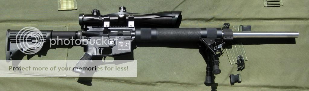

Przypadkowo tak sie zlozylo, ze moj kolega kupil tylko ten "upper" i przyniosl mi do domu abym mu go polaczyl z reszta.
Mam te same spostrzezenia jak kolega powyzej, wyglada dobrze, ale suwadlo tez nie zrobilo na mnie specjalnego wrazenia, szczegolnie w porownaniu do moich (FN, BCM)
Jutro mam wyzerowac lunete i przestrzelic do 300.Wybralem 69gr SMK, mysle ze na dlugosc magazynkowa jest optymalny.
Jako ciekawostka, "lower" jest firmy Frontier i jest zrobiony ze sztucznego tworzywa.

Pięknie się prezentuje
Podziel się wrażeniami ze strzelania jak już go wypróbujesz :)

Giwera prezentuje się zacnie, tylko ta lufa się świci jak psu ... Dla partyzanta słaba broń bo zobaczą z kilometra :)

Zobacza z kilometra, ale pomysla ze to pies :)
PS: masz racje AR wyglada glupio z blyszczaca lufa, ale taka moda przy "Varmintach" i meczowych lufach.

Ten karabin ze Staga mial tylko "upper".
Jutro sprobuje cos na ten temat napisac i wrzucic jakies zdjecia. Niestety po wyzerowaniu karabinu oddalem tylko dwa strzaly i z winy amunicji (spekuluje) sie zacial. "upper" zrobil na mnie bardzo dobre wrazenie, ale BCG wyrzucilbym na smietnik.
Mysle ze elaborujac amunicje jest to prawdziwy 1/2 MOA "upper", trzeba tylko znalezc odpowiednia nawazke.
