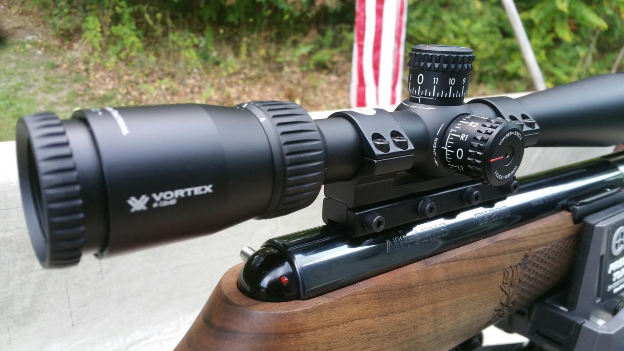

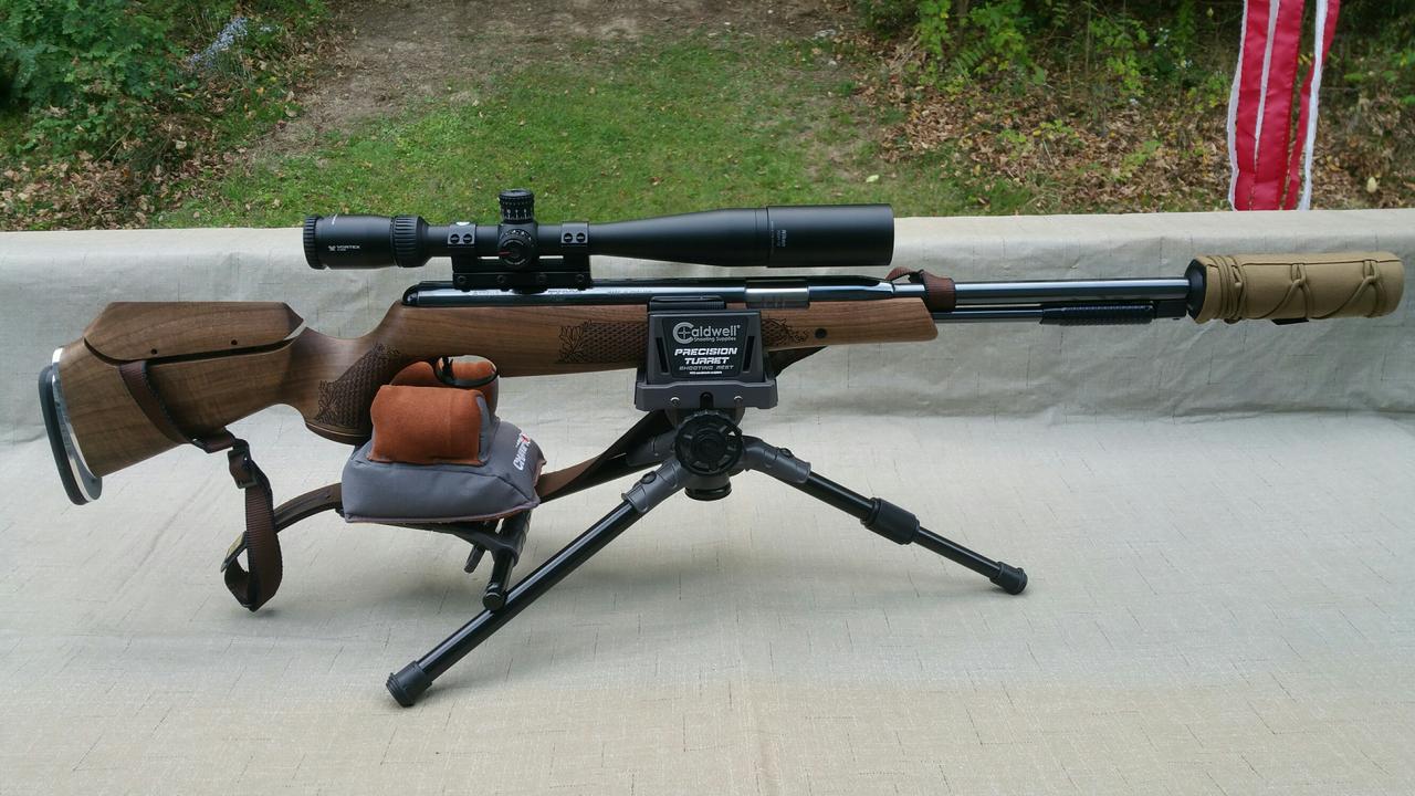

Mialem Bushnell Nitro Rifle Scope 4-16x 44mm Side Focus/klasa wyzej niz Engage ale wymiary te same- na dampie- na TX-e. Optyka jest super, jakosc/jasnosc szkiel, maly blad paralaksy, itd.
Patrzac przez nia nie moglem sie nadziwic jasnosci obrazu- optyka wyprodukowana w Korei.
Jest tylko jedno ale - a mianowicie waga... dla mnie osobiscie ta luneta jest za ciezka na wiatrowke sprezynowa... :-/ nic na to nie poradze...
Zdjecie na TX 200HC
viewtopic.php?f=12&t=167202&start=105
Obecnie mam: Diamondback Tactical Second Focal Plane 4-12x40 w tubusie calowym na dampie i jestem zadowolony, dobra optyka, jasne szkla, mniejsze pole widzenia niz w Bushnellu ale tez mniejsza waga... odkryte wieze nie kazdemu moga/musza pasowac- ja jestem zadowolony z takiego rozwiazania... :one:

Najlepiej jakby bylo mniej niz na zdjeciu, sama wiatrowka do lekkich nie nalezy... tak szczerze, to najlepszy bylby jakis maly Leupold ale to bedzie zapewne poza budzetem... :-/

Posty: 1909
Re: Optyka na klasyka
Owszem Panie Kolego.... :-D
/a niech Cie kaczka kopnie - musialem odszukac pudelko/ :)
