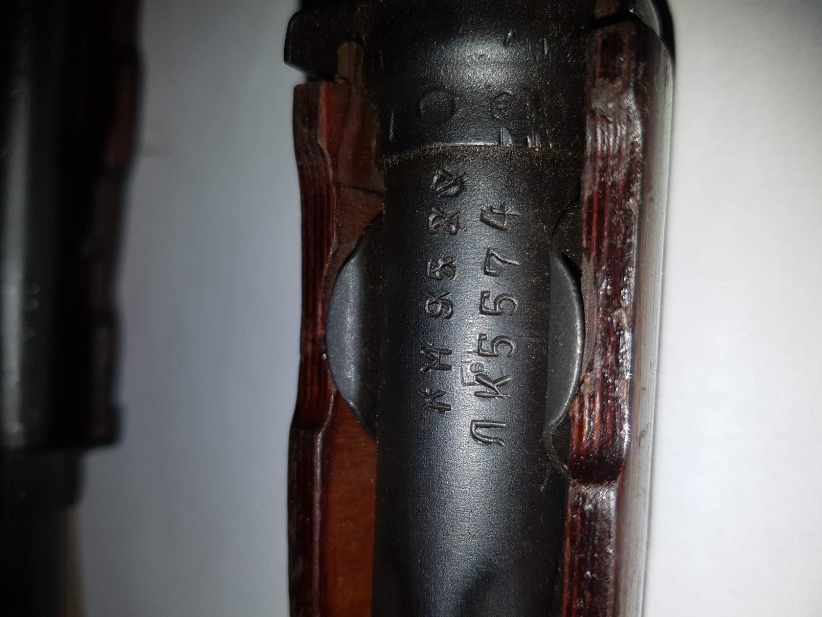

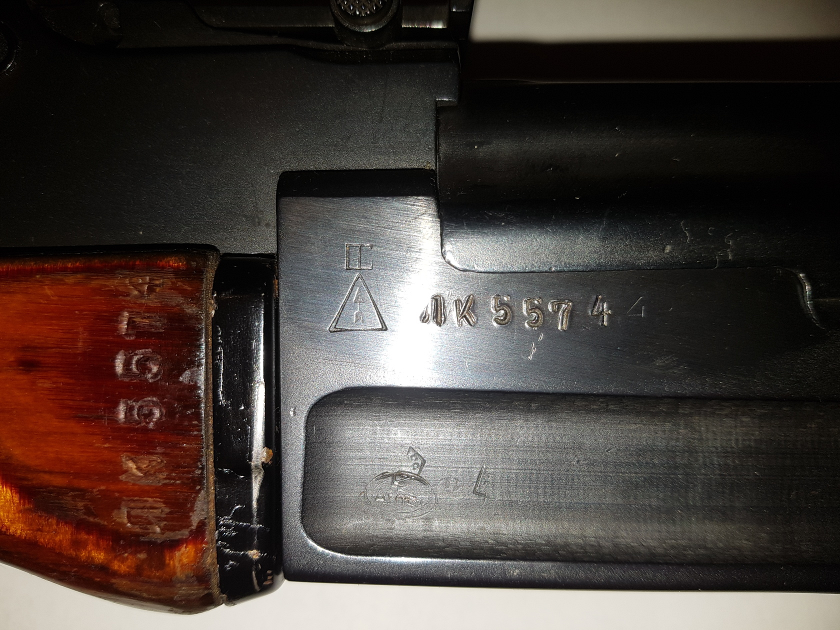

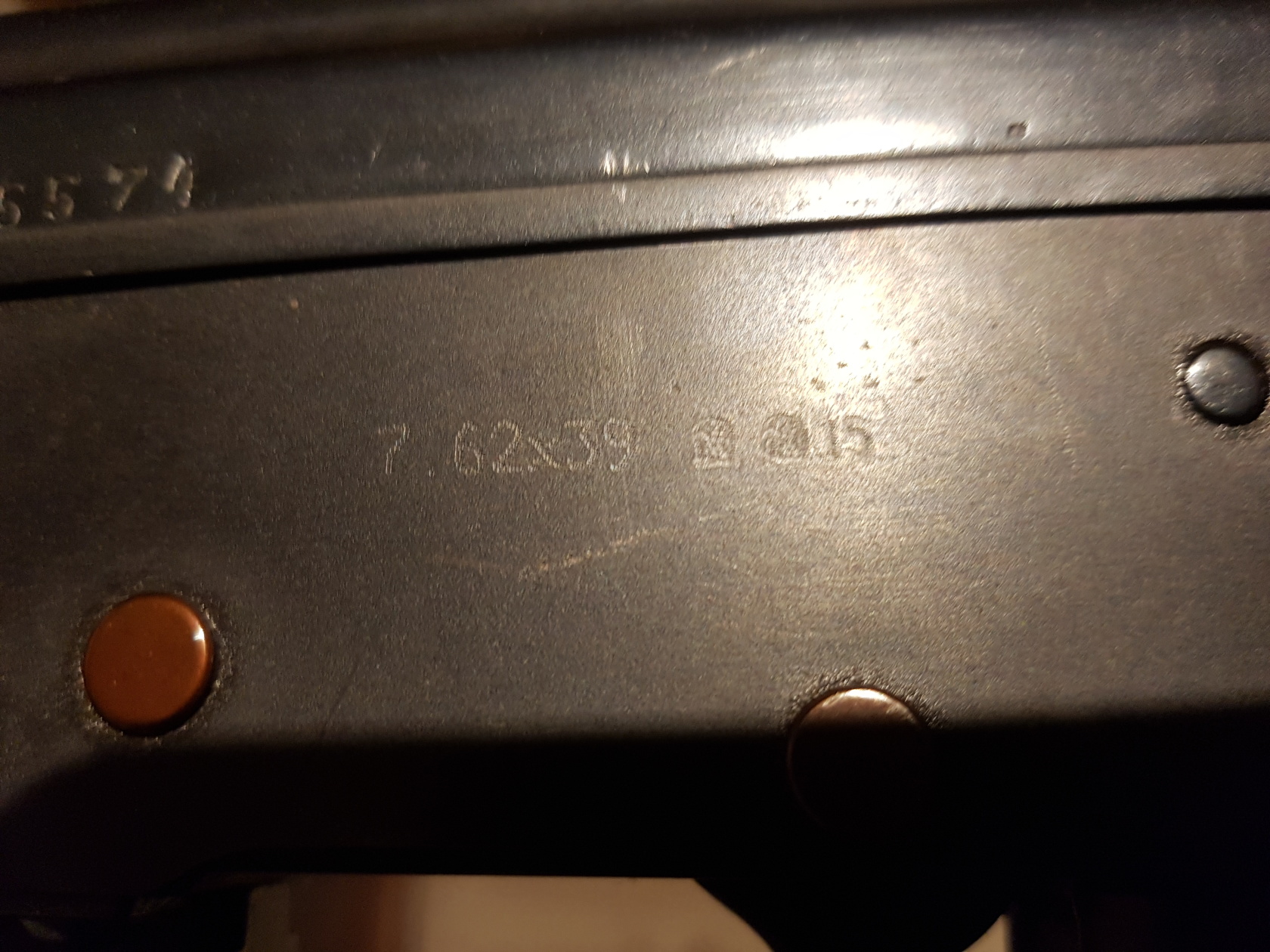

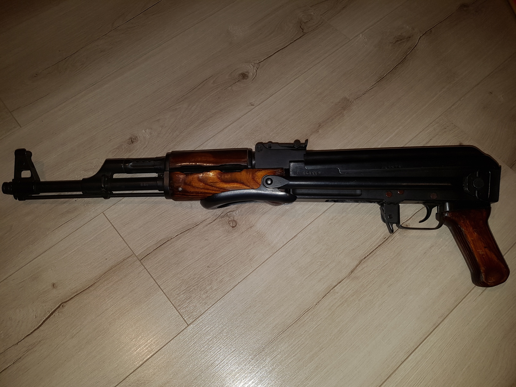

Witam wszystkich.
Ostatnio nabyłem ciekawy jak dla mnie egzemplarz AK typ3. Mam jednak pewne wątpliwości i prosił bym o opinie czy jest to broń po remoncie wojskowym czy raczej składak. Na kilku elementach są przekreślone poprzednie numery i nabite nowe.
Będę również wdzięczny za pomoc w ustaleniu roku produkcji.

Moim zdaniem remont wykonany po sowiecku. Ale mogę się mylić.

Powyżej stempla Iżewska widać przecież wyraźnie duży stempel w postaci przedzielonego pionowo kwadratu...

Ciekawa strona z opisem bić radzieckich. Jest tam też opisany stempel "kwadrat".
http://www.mosinnagant.net/USSR/mosin_n ... rkings.asp

irek76 pisze:A co to ten przedzielony kwadrat?
To jedno z radzieckich bić remontowych. Więcej oznaczeń można znależć na przykład tu. Poszukaj w sieci opisów oznaczeń remontowych na Mosinach, SKS-ach i SWT, kolekcjonerzy tych typów zebrali całkiem sporo informacji o takich oznaczeniach (które najprawdopodobniej nie są specyficzne dla tych typów, tylko dla miejsca wykonywania remontów). Tu masz przykład takiego opisu.
