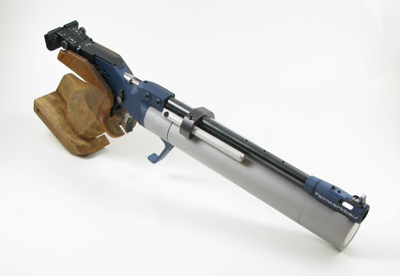

Feinwerkbau P44 Niemcy, PCP
2010r.
nowy ~1300EUR
używany ~1000EUR
H&N Match, Qiang Yuan Match
Długość lufy: 233mm
Długość całkowita około: 410mm
Wysokość całkowita ok.: 145mm
Pistolet bez ciężarków ok.: 950g
Zalety:
Zintegrowany absorber, doskonały separator,
możliwość regulacji zmiany kąta przyrządów celowniczych do ± 15 °,
bdb regulacja języka spustowego i układu spustu,
wygodny port ładowania.
Niedogodności:
Rękojeść Rink (zdj.) jest lepsza niż fabryczna (testowałem obie)
Ostatnio zmieniony 2013-01-28, 19:53 przez Wasabi, łącznie zmieniany 2 razy.
S&W TC 9 Para, S&W 686 TC .357, Springfield A1 Tuned .45, S&W Match .44 Mag., SSP .22, GSP .32, Walther FP .22, Dedinski .36, HOYT Prodigy XT, F7

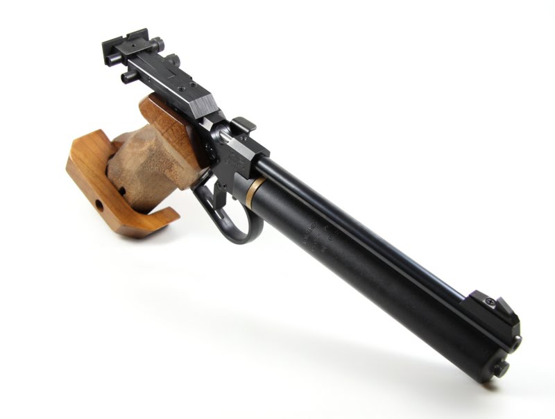

Steyr Mannlicher LP1 Austria, CO2
produkowany w latach '90
~1600zł
H&N Match
Długość lufy: 233mm
Długość całkowita: 425mm
Wysokość całkowita: 138mm
Waga: 1170g
1Click =1.2mm
Zalety:
bdb regulacja układu spustu,
czytelna instrukcja, regulacja rękojeści,
możliwość prostej przeróbki na PCP (ostatnie zdj.)
Niedogodności
Ostatnio zmieniony 2013-02-02, 18:55 przez Wasabi, łącznie zmieniany 1 raz.

Kaliber 4,5 mm
Długość 405 mm
Wysokość 145 mm
Szerokość 49 mm
Długość lufy 233 mm
Długość linii celowniczej 320-366 mm
Szerokość muszki 4,5 mm
Szerokość szczerbinki 1,6-6,8 mm
Masa 990 g
Opór języka spustowego 500 G
Maksymalne ciśnienie w zbiorniku 200 atmosfer
Prędkość wylotowa 155-175 m/s (wersja HP do 215 m/s)
Zalety:
- ładowanie śrutu bezpośrednio do lufy (bez popychacza),
- absorber (minimalizacja odrzutu z mniej niż nieznacznego do nieodczuwalnego) i separator,
- łatwa regulacja szczerbinki dużymi pokrętłami,
- możliwość przesuwania muszki po długości linii celowania,
- duży zakres regulowania rękojeści,
- dostępne akcesoria tuningowe.
Na zdjęciach pistolet tuningowany.
Wersja pudełkowa jest mniej więcej taka (bez czerwonej podkładki pod kartuszem). Jest aluminiowa osłona lufy profilowana tak, że w szyny po bokach wsuwa się dodatkowe obciążniki. Na końcu osłony mocuje się w niej separator.
Obrazek Obrazek
Kolor pistoletu srebrny lub czarny, kartusze 1 lub 2 w kolorach: srebrny, żółty lub niebieski.
Lufa posiada nawiercone trzy otwory i tak samo w osłonie lufy, ładnie są ukształtowane wyloty powietrza przez te otwory.
Ostatnio zmieniony 2014-05-16, 22:59 przez Mietek5, łącznie zmieniany 1 raz.

IZH46 / IZH46M Rosja, PCA
Produkcja: Izhevsk Mechanical Plant
Orientacyjna cena: 1300zł
V0 120m/s
Długość lufy: 280 mm,
linia celowania 360 mm,
waga ok. 1,2 kg.
Zalety:
bardzo dobry spust oraz jego regulacja,
Wady:
wielu strzelców narzekało na uszczelki
(w tych modelach, które posiadałem - tego nie stwierdziłem)
