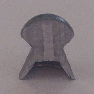

Obiecane, zrobione.
Niestety śruty przy cięciu zdeformowane - na to wpływu nie mam ale coś tam widać.
Wysokość mierzyłem tanią suwmiarką elektroniczną zatem setne mm mogą być przekłamane.

red5555 pisze:ps. tak z ciekawości te przekroje śrutu jak uzyskujecie ? cięcie czy szlif ?
Przeciąłem skalpelem, ale równocześnie i pogniotłem śrut, więc dołączam do pytacza powyżej :-D

po wyglądzie śrutu już wiem że były cięte z góry do dołu i to słabym nożem... pachnie mi rezydentem z chirurgii ;laughing:
Proszę (nóż do tapet dla zainteresowanych):

Do sekcji posłużył mi nóż do tapet :-D
