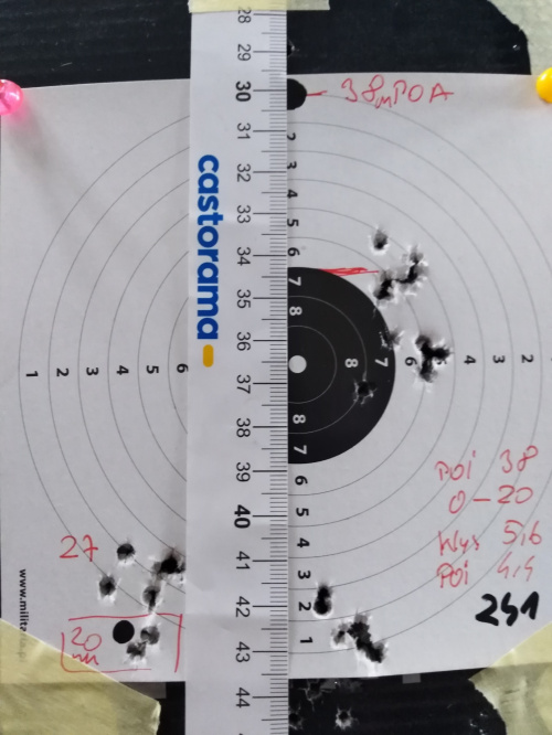

rokasa58 pisze:Posmarowałem i popatrz co z tego wyszło na 38 m
Szpic jeżeli to grupa 8x13 to bardzo fajna, tym bardziej że wcześniej szału nie było.
Trzeba dłużej i dużo postrzelać by wyciągnąć wnioski.
Każdy śrut musi ułożyć się w lufie.
Czasami lepiej lata na brudnej a czasami na czystej.
Lufę trzeba poznać i nauczyć się jej jak celownika w HFT. :-D

szłapol pisze:Czy ktoś z kolegów wie może jaka jest stała balistyczna dla tych śrutów?
Pointed posmarowany Napierem ma :

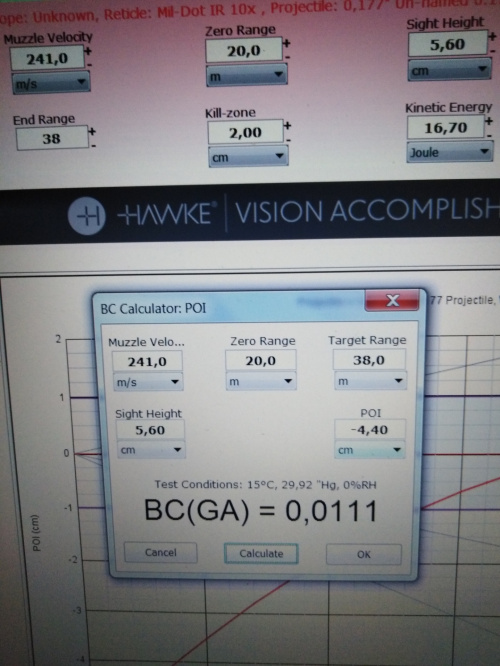

Cin91 pisze:No chyba źle coś policzyłeś, skoro dla Exacta wynosi 0,021
To nie ja, to Chairgun. Pokazałem tylko w jaki sposób można wyliczyć BC dla swojego sprzętu. trzeba tylko pamiętać o dodaniu w zakładce POI znaku (-) przed daną wartością.

Jeśli przy prędkości początkowej 241 m/s, przy zerze na 20 m, przy odległości osi celownika od osi lufy 5,6 cm, masz opad 4,4 cm na 38 m, to z programu Chair Gun wynika, że prędkość śrutu na 20 m masz 192m/s, a na 38 m masz 156 m/s. Proponuję sprawdzić te prędkości, na chrono, gdyż wg mnie są to za duże spadki prędkości. Przypuszczam jednak, że niewłaściwie ustaliłeś opad na 38 m, a może także źle ustawiłeś zero na 20 m, stąd taki niewiarygodny BC dla exacta.
Najpewniejszym i najpraktyczniejszym sposobem ustalenia BC dla własnego karabinka i wykorzystywanego śrutu jest metoda empiryczna.
Należy ustalić rzeczywisty (najlepiej na zamkniętej strzelnicy) opad śrutu dla własnego karabinka na np. dystansie 40 m, przy:
1) własnym zerze,
2) rzeczywistej prędkości początkowej śrutu,
3) rzeczywistej odległości osi celownika od osi lufy.
Po wpisaniu tych danych oraz masy śrutu do programu, wpisywać do niego taką wartość BC, która spowoduje, że opad śrutu na określonym przez nas dystansie (powyższe 40 m) w tym programie będzie identyczny z naszym rzeczywistym opadem śrutu.
W moim przypadku dla exacta BC wynosi 0,0220.
Ostatnio zmieniony 2019-02-10, 10:59 przez Josef, łącznie zmieniany 4 razy.

Ponieważ nie mogę już edytować swojego posta, dopowiadam:
Gdybym miał BC 0,0111, to przy moim karabinku:
1) Vo 237 m/s,
2) odległość osi celownika od osi lufy 4,1 cm,
3) zero 25 m,
4) exact 0,547 g.
5) dystans 40 m,
miałbym opad śrutu ok. 6,5 cm, a w moim karabinku, przy BC 0.0220, opad wynosi 4,5 cm, czyli zgodnie z Chair Gun-em dla BC 0,0220.

Mam chrono- Radkowe .Pointed suchy, miał 234m/s a posmarowany Napierem (3 krople na 100szt) miał średnią 241 m/s.
A zrobiłem to w ten sposób (fotka),zero masz w dolnym lewym, jeśli logarytm w ChairGun jest prawidłowy to wyszło jak wyszło.

Teraz zauważyłem, że BC podałeś dla Pointed-a, a nie dla Exacta. Jeśli Twoje dane opadu są faktycznie takie, jak zaprezentowałeś, to świadczyłoby to, że chociaż Pointed wagowo jest praktycznie taki sam, jak Exact, to ma bardziej krzywą balistyczną niż Exact. Dlaczego?
Czyżby miał taki wpływ kształt Pointed-a (stożek, dłuższa sukienka)? Ciekawe, jakie opady ma Pointed u innych użytkowników. Gdyby tak miało być faktycznie, to w moim przypadku opad Pointed-a wyniósłby ok. 6,5 cm na 40 m wobec ok. 4,5 cm Exactem. To chyba by to zdyskwalifikowało Pointed-a do HFT1, nawet, gdyby miał trochę lepsze skupienia. Zamówiłem też te śruty i zobaczę, jak będą opady wyglądały w moim karabinku.
Pisząc o sprawdzeniu prędkości śrutu na chrono, miałem na myśli sprawdzenie prędkości na dystansach 20 m oraz 38 m, a nie prędkości początkowej śrutu.
Zaciekawiło mnie również to, że po nasmarowaniu Napierem, Poinred zwiększył Vo aż o 7 m/s. W moim karabinku Exact po napierowaniu zwiększa Vo o ok. 2-4 m/s.
