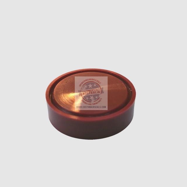

Pistolet fajny- jest/bedzie duzo radosci ale faktycznie musze zrobic przeglad zerowy bo 500 srutow poszlo i dalej "dymi" z lufy... mniej ale dymi i smierdzi przepalonym smarem...
Pytanie do Was obydwu - czy warto sprowadzic z Anglii ten kit:
http://www.airrifletuning.com/store/wei ... -plus-kit/
oraz ew. z Australii uszczelke tloka...?
https://www.ebay.co.uk/itm/WEIHRAUCH-HW ... 0930.m5375
Musialbym rozebrac, umyc, zalozyc czesci, nasmarowac /smar w komplecie/.... i cieszyc sie ze strzelania...
Jesli macie lepszy pomysl/link podzielcie sie ze mna prosze... :-D

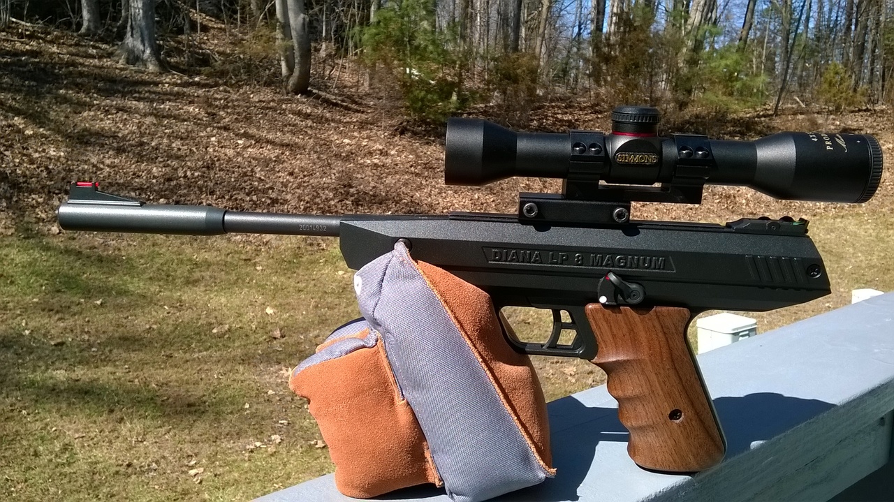

PS.piekna jest ta Twoja Dianka....marzy mi się taka....
