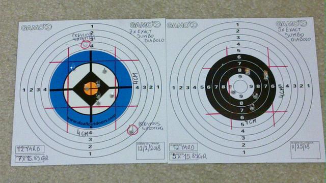

Celnosc- czyli jak "latwo" sie strzela z HW45.
Poniewaz obecnie pracuje 6 dni w tygodniu a w jeden jedyny dzien wolny mam zwykle urwanie glowy- na strzelanie zostaja mi pozne wieczory lub bardzo wczesne poranki, tak ok. 4:30am.
I tak od trzech tygodni przepuscilem pudelko srutu, zmarnowalem niezliczona ilosc tarcz probujac znalezc tzw. "wspolny jezyk" z pistoletem....
Na razie wychodzi na to, ze porozumiewamy sie w innych jezykach... ;laughing: :) ale ciagle nie trace zapalu i optymizmu... :103:
Tarcze ktore sie pokazuje publicznie:
Tarcze ktorych sie nie pokazuje publicznie:
Zbiorowka:
Moj staly "tor": z kuchni poprzez jadalnie, hol i mala sypialnie na koncu, 12 yardow, pozycja siedzaca, chwyt oburacz, otwarte przyrzady celownicze, lufa luzno podparta na podporce- taki sam uklad jak w temacie z FAS 6004.
Zaczynam powtarzalnie miescic sie w kwadracie 4 x 4 cm, chociaz tez nie zawsze... :roll: patrz punkt nastepny...

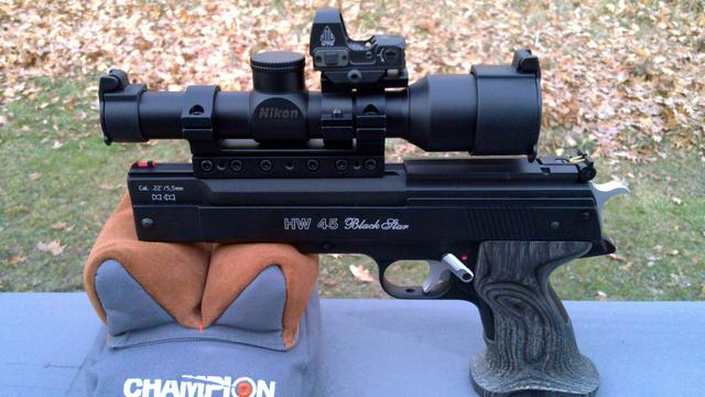

Optyka oraz montaz do HW45.
Najpierw zdjecia, pozniej opis:
Obrazek Obrazek Obrazek
Dobrej jakosci dedykowana optyka pistoletowa firmy Nikon wytrzymujaca recoil z .44 Magnum z Lifetime Warranty.... wraz z nowym modelem Micro RedDot firmy UTG- wodoodpornym, recoil odpornym, idioto-odpornym.... ;laughing: :) etc. :wink:
Obrazek Obrazek
Calosc zamontowana na najpotezniejszym dedykowanym do szyny 14 mm Dovetail montazu firmy BKL 460 MB mocowanym na 6 /szesc/ srub do szyny pistoletu :!:
Montaz nie posiada stop-pinu ale 6 srub trzyma go w "zelaznym" uscisku na szynie....
Nie cierpie strzelac z otwartych przyrzadow celowniczych- w celu "optymalizacji" troche eksperymentalnie zamontowalem lunete oraz reddot...
W zalozeniu RedDotem "obsluze" dystans do 15 metrow, powyzej do akcji wchodzi optyka Nikona... pomysl moze OK moze nie.... by go przetestowac musze strzelac na zewnatrz co obecnie jest niewykonalne z roznych wzgledow....
"Tluczenie" do celu na 12 yardow w domu musi mi na razie wystarczyc.... patrzylem przez Nikona na zewnatrz- jest super tzn. "patrzenie"/obraz ale wazne jak bedzie sie z tego strzelalo....
HW45 nawet na tle mojej .308 /trzysta osemki/ wyglada dostojnie nie jak popierdolka.... :-D
Do pelni szczescia brakuje mojemu /HW45/ tylko tuning-kitu, mycia i przesmarowania pistoletu i wychodzi na to, ze zapowiada sie miedzy nami dluugie pozycie... :one:
BTW- na Forum ciagle pojawiaja sie zapytania typu- bede robil patent/licencje... jaki pistolet wiatrowkowy kupic by byl jak "najblizej" zblizony do broni palnej - odpowiedz jest tylko jedna HW45 w .22 cal. :!:
Na chwile obecna to wszystko, chyba niczego nie pominalem.... jesli cos jeszcze wyjdzie w trakcie ekspoatacji do chetnie sie podziele uwagami...
Ostatnio zmieniony 2018-12-09, 01:15 przez adnikauto, łącznie zmieniany 1 raz.
