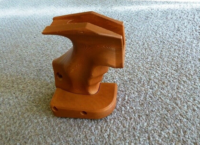

Pierwsza sprawa to zmiana gripu!
Znalazlem na brytyjskim Ebayu goscia, ktory robi/drukuje gripy do Twinmastera... po krotkiej konwersacji oraz czekaniu pistolet dostal super ergonomiczny, z regulowana polka prawy grip w rozmiarze "M".
Na pewno nie taki ladny jak laminat fabryczny ale super komfortowy, spelniajacy zadanie i pistolet w koncu przestal "wypadac" mi z reki :103:

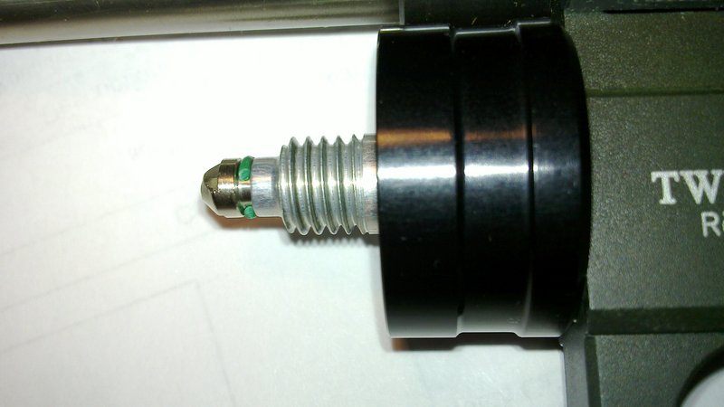

Po drugie - przy ladowaniu/podlaczaniu pelnego kartusza - zepsulem uszczelke :roll:
Dzieki pomocy Kolegi Senia udalo sie dotrzec do kolejnych Brytyjczykow, ktorza robia takie uszczelki i malo tego, dostarczaja je z mazidlem silikonowym po to by proces zakladania byl udany i nie powodowal uszkodzenia nowej uszczelki...

Powiedz prosze Kolego- w jaki sposob odkrecac i przykrecac kartusz by odbywalo sie to bez przepalania uszczelek...???
Nigdy wczesniej nie odlaczalem/podlaczalem kartusza pod cisnieniem... :651: :?:

Nie mam już go, ale był ten sam problem.
Ja po prostu w nurkowym sklepie kupiłem dość spory zapas uszczelek. Miły sprzedawca jak mu powiedziałem w czym problem, spojrzał, dopasował, wyjął z szuflady garść i sprzedał, a że to groszowe sprawy, przestałem sobie tym głowę zawracać.

Jesli chodzi o uszczelke to ten pistolet tak ma ze po jakims czasie pada a ze jak wczesniej wspomniano sa to groszowe sprawy wiec kupic zapas i voila.

Uszczelek do wiatrówek nie kupuje się jako uszczelki do wiatrówek tylko po prostu jako uszczelki. W sklepie z uszczelkami. I wtedy specjalistyczna uszczelka ROHM twinmaster bla bla bla z na wskroś specjalistycznego sklepu z wiatrówkami zmienia się w "oring X x Ymm" i kosztuje 10gr.
W mojej branży: uszczelka głowicy tloka potrafi kosztować 20zł. Ta sama uszczelka w sklepie z uszczelkami który mam 1500m od domu kosztuje 12gr. Superspecjalistyczny smar "do zębatek AEG, z teflonem, 10g" kosztuje pewnie z 15zł. Ten sam smar kupiony w chemicznym kosztuje 10x mniej XD tylko nie jest przepakowany w SPECJALISTYCZNY pojemniczek.

Zgadzam się z Dexterem, przynajmniej w sprawie "dedykowanych" oringów do wiatrówek :-D
Dokładnie taka sama uszczelka o wymaganych wymiarach i parametrach kosztuje w sklepie z uszczelkami grosze.
Fakt, osoba nietechniczna nie poradzi sobie z prawidłowym pomierzeniem czasami istotnych dziesiątek milimetra średnicy czy grubości.
Wtedy przepłaca za sam oring + wysyłka.
Jestem w stanie zrozumieć wyższą cenę za uszczelkę o nietypowym np. przekroju czy użytym materiale, ale te chore ceny za zwykły oring :mad:

:516: Też mialem ten problem, ale tylko raz,bo pózniej dbałem o to, aby kanal w kartuszu w który wciska sie ta uszczelka był zawsze nasmarowany np. olejkiem silikonowym.
Były kiedyś takie dobre czasy,że firma Rohm wysylala rózne uszczelki gratisowo i to po kilka sztuk...było minęło jak wszystko co dobre.

Oring to 3.5mm x 1.2mm 70shore
https://pl.aliexpress.com/i/32886204849.html

O znalazlem gdzie kupilem swoje nipol.pl
