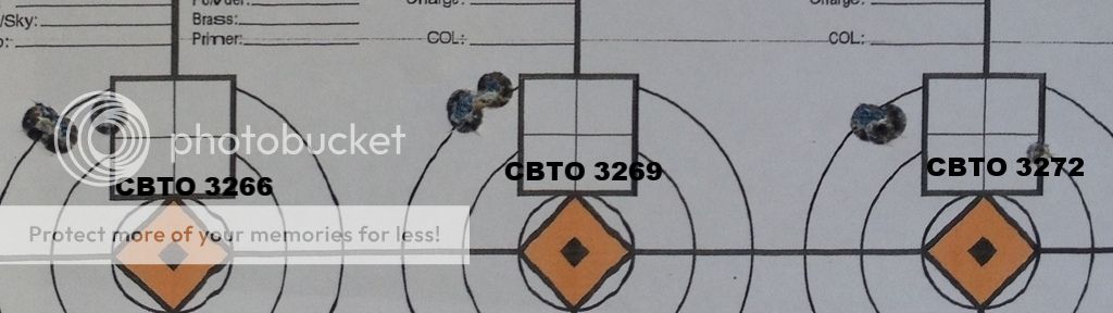

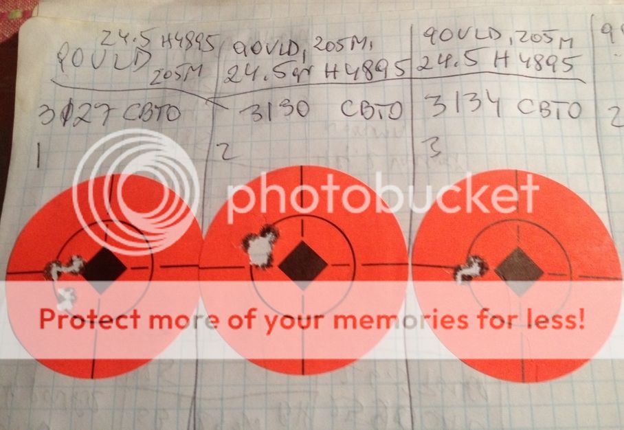

Wplyw odleglosci do gwintu na grupowanie, dwa rozne kalibry:

Nie mówię, że nie ma wpływu, tylko że u mnie akurat te 0,008" okazało się złotym środkiem, bo inne głebokości po prostu zaczęły rozciągać grupę na tarczy.
Poza tym drabinę robiłem na 300 metrów , a na zdjeciu wyjątkowo 200 - bo była bardzo słaba widoczność - a nie jak za oceanem na 100 yardów.
Porównywanie skupienia względem głębokości osadzenia pocisku dwóch różnych kalibrów, to jak porównywanie przyspieszenia od 0 do 100 km/h dwóch różnych samochodów. Jak już się robi porównanie to w stałych parametrach naważki, wagi pocisku, odległosci etc. tylko głębokość osadzenia jest zmienną.
To moja próba z głębokościami osadzania jeszcze na lekkich pociskach Sierra TMK, przy dwóch rokujących naważkach.

Popeye,
wiem ze ze nie mowiles ze "nie mma wplywu", ja nic nie mialem przeciwko twojej wypowiedzi.
Moj przyklad wplywu glebokosci osadzenia na grupy jest tylko przykladem jak duzy ten wplyw jest,dxsccccdwa kalibry, aby pokazac, ze ten wplyw istnieje w kazdym kalibrze (nic wiecej).
W kazdym przykladzie wszystkie parametry byly takie same, oprocz glebokosci osadzenia( co widac na dolnym przykladzie).
Za oceanem niektorzy robia je na 100, inni na 200, 300,itp, inni jeszcze na dystansie na ktory beda strzelali, niektorzy nie maja wyboru, poniewaz maja dostep tylko do 100 jardowej strzelnicy.
PS:Cos mi sie wydaje, ze doszukales sie w mojej wypowiedzi kontekstu ktory nie istnial.

Jednak najlepszym przykładem byłoby, tak jak napisałem powyżej, zrobienie drabiny z jedną zmienną, czyli głębokością osadzania pocisku. tak jak udostępniłem na zdjęciu.

Na zdjeciach ktore zamiescilem jest tylko jedna zmienna: glebokosc osadzenia.
