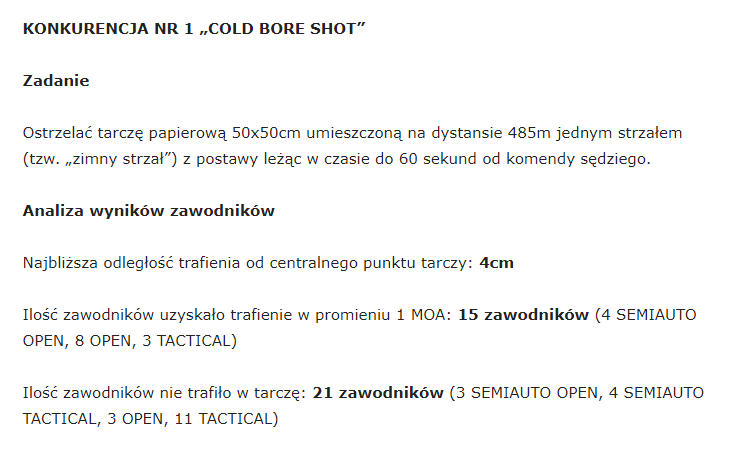

Kolega po prostu nie "odrobił lekcji" ... nie zapoznał się z dostępnymi materiałami o tej imprezie, nie przeanalizował zadań i sposobu ich realizacji/wykonania.
Nie wziął tez pod uwagę, że nie sama broń "robi robotę" ale też przygotowanie fizyczne i nazwijmy to "manualne" .. na przykład rozkładanie trójnoga i strzelanie z niego w rożnych pozycjach po przebiegnięciu jakiegoś odcinka.
Nastawy lunety ?
Też muszą być wcześniej dobrane/wyćwiczone/wypróbowane, bo nie strzela się na pełnych "setkach" .. i po za limitami czasowymi na wykonanie zadania są tez limity na ilość oddanych strzałów.
Przykład..
niby proste i nieskomplikowane.... a jednak..
Kolego...
przetrzyj to dokładnie: http://portalstrzelecki.pl/long-range-m ... oprzeczka/
Poprzeczka jest bardzo wysoko a niżej nie będzie..
