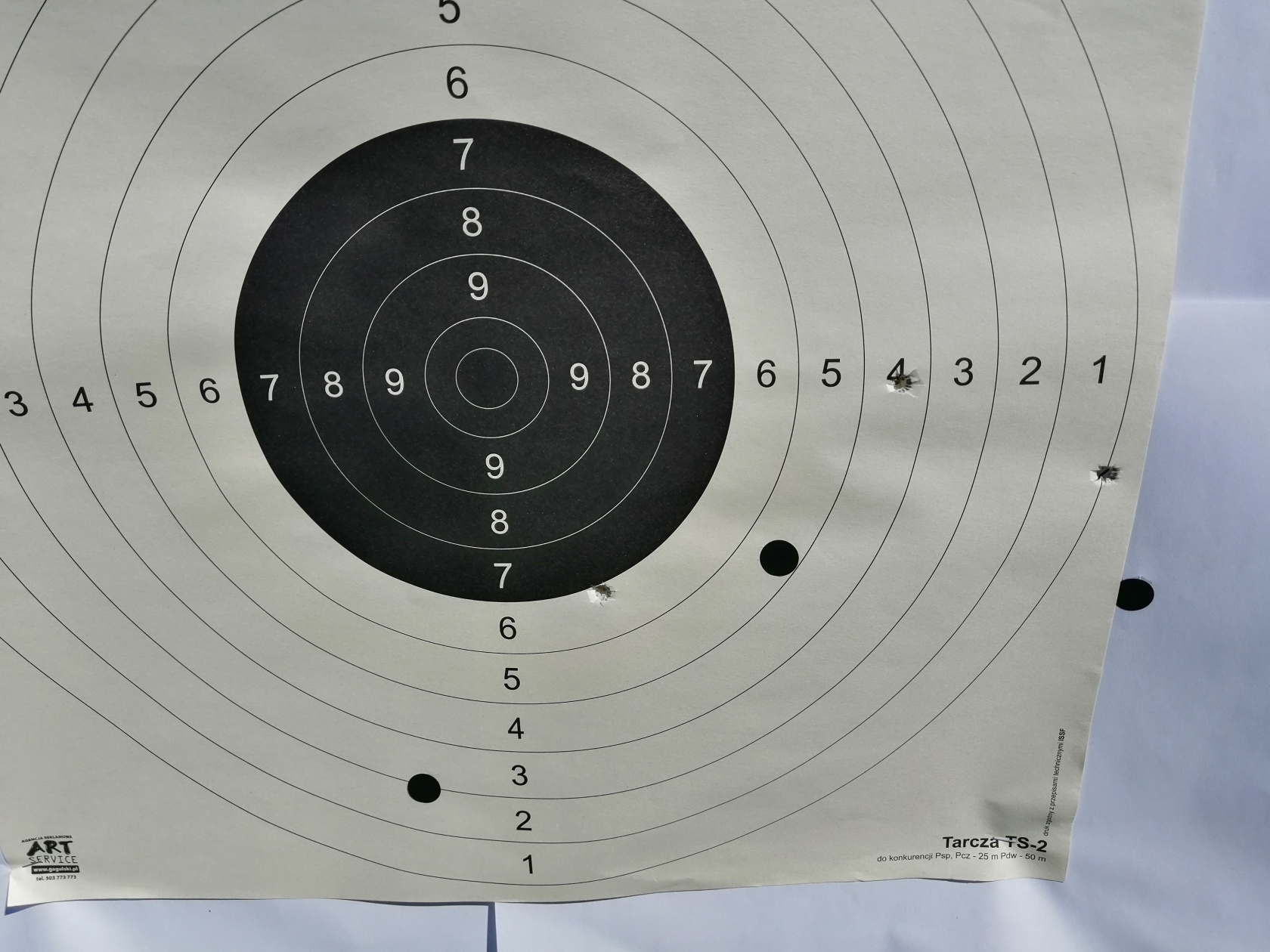

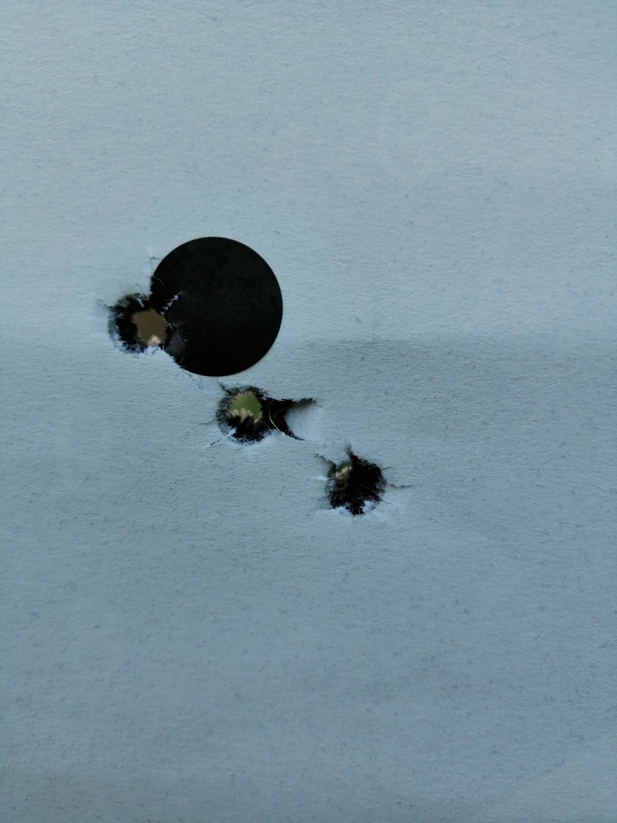

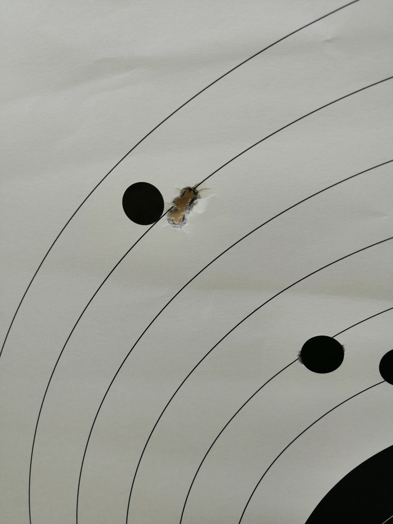

Teraz najwazniejsze, celnosc. U mnie jej brak. Pierwszego dnia po odebraniu karabinu mialem 4 rodzaje amunicji bo tylko to bylo w sklepie. Hornady custom 180 , s&b 150, s&b 180 i ggg 175. POjechalem zerowac lunete i zobaczyc co lata. GGG 175 bylo najlepsze pozostale 3 dosc kiepsko. Zadowolony z wymiku na ggg wrocilem uradowany do domu gdyz nastepnego dnia mialem wyprawe do Skarzyska. Niestety mialem tylko reszte tej paczki ggg w tej wadze. W Skarzysku sie zawiodlem, pierwsze serie to byly proby uzyskania jakiegokolwiek skupienia na 100m z ggg 180 i 190. Boze, ale bylem zly gdy nic mi nie szlo. 180 tragedia, lepsze skupienie mialem na 300 metrow z 175 niz na 100 z 180gr. 190 jakos znosnie ale nic w porownaniu do 175 z poprzedniego dnia.
100m Bochnia ggg 175 gr, pierwsza i druga seria.

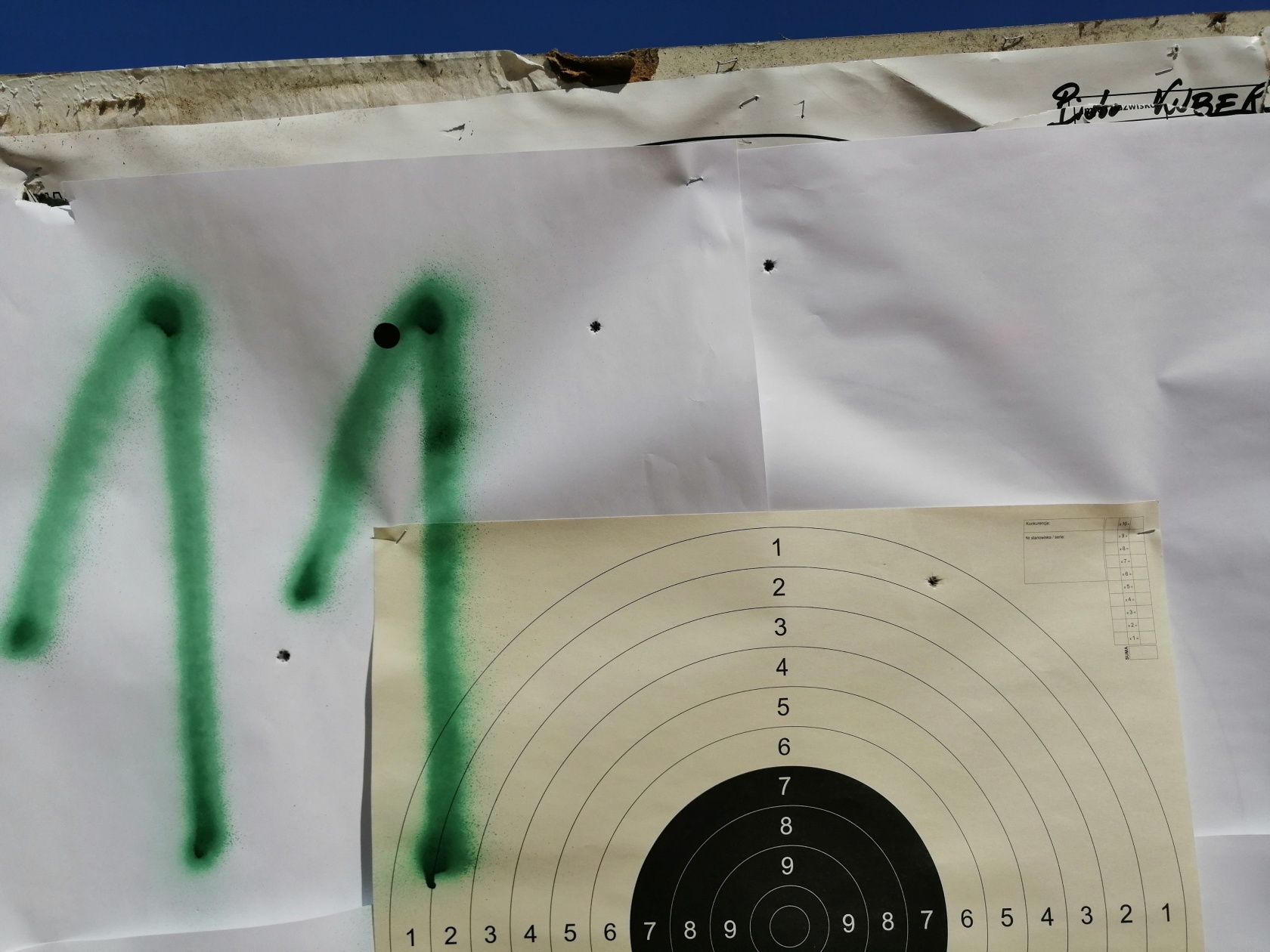

Takze w Skarzysku nie potrafilem zaufac ani sobie ani karabinowi i szlo mi kiepsko .Dopiero pod koniec strzelania zdolalem strzelic na 800m. Pierwsza seria wogole nie trafila w tarcze ani kolo tarczy. Druga weszla 1 pociskiem i to ledwo ledwo.
Tutaj 300m
TU 2 serie na 600m
